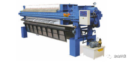

板框压滤机是污水处理系统中的针对污泥处理的设备,其作用是将污水处理后的淤泥进行压滤,形成大块滤饼(泥饼),以便排除。
板框压滤机由压滤机滤板、液压系统、压滤机框、滤板传输系统和电气系统等五大部分组成。板框压滤机工作运行的原理比较简单,先由液压施力压紧板框组,沉淀的淤泥由中间进入,分布到各滤布之间。
由于板框压紧,淤泥无法外溢,在螺杆泵和隔膜泵的高压之下,淤泥中的水分由滤布中渗出,流入回水管,而泥饼则留在了空腔中。之后板框卸压,滤板拉开,泥饼靠重力落下,由汽车拉走,因此说压滤过程是污水处理工艺中的最后一道工序。板框压滤机的主要参数和数据有:板框数125块,可扩至150块(149个隔腔)、板尺寸1300×1300mm、泥饼厚30mm、过滤面积297.6 ㎡过滤压力16bar、最大关闭压力368bar。
板框压滤机压紧时压力368bar,过滤压力16bar,在运行中板框持续压紧,中间的水从淤泥介质中渗出流走,由于压力较大的缘故,板块本身和滤布易出现损坏或堵塞。另外,由于油渍污泥的沾染,运输系统也常常会卡涩或行走不稳。
