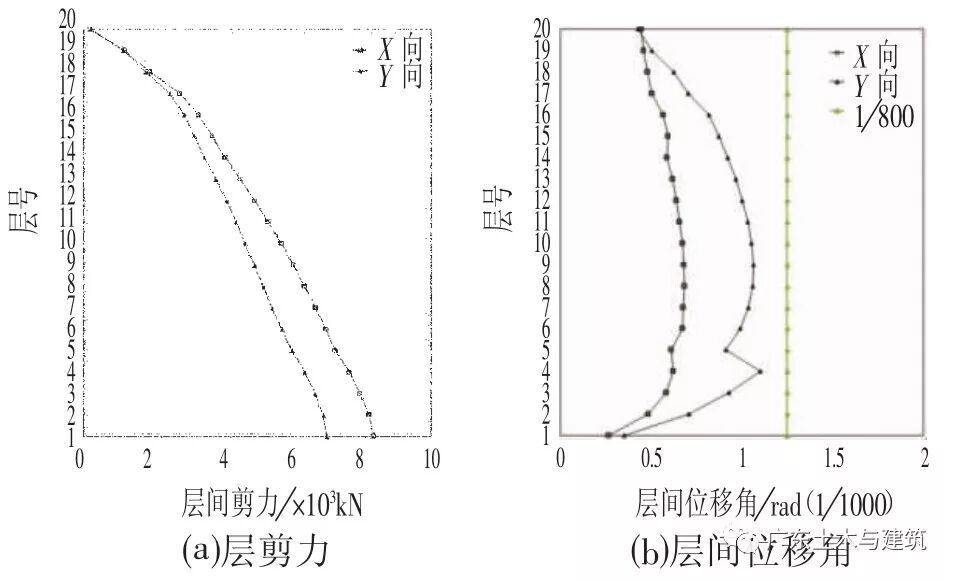

图1为该结构在取5%阻尼比进行抗震设计时的层剪力和层间位移角大小。从图1b中可以明显看出,X、Y向地震下结构的最大层间位移角均小于1/800,满足规范要求。采用黏滞阻尼器,对该项目进行消能减震设计与分析,检验能否进一步减小结构的层剪力与层间位移角,提高结构的安全储备与抗震性能。
图1 结构阻尼比5%时层剪力与层间位移角
Fig.1 Shear Force and Story Drift of Structure under 5%Damping Ratio

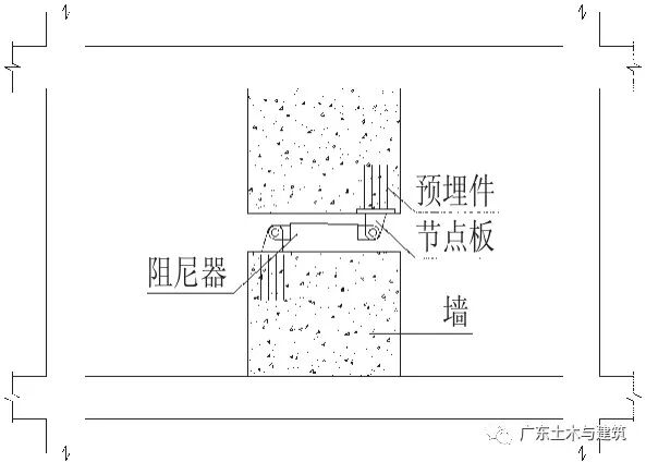

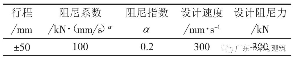

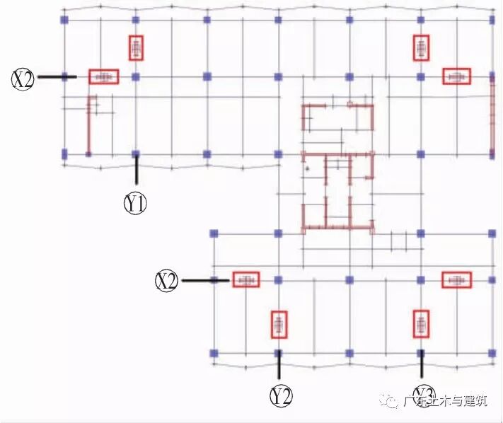

本结构采用的黏滞阻尼器为同一种型号,其设计参数见表1。结构中8~14层每层X、Y方向各布置4个,共56个阻尼器。如图2为黏滞阻尼器布置位置,图中红框表示黏滞阻尼器。黏滞阻尼器采用墙墩布置形式,布置形式构造示意如图3所示。
表1 黏滞阻尼器设计参数
Tab.1 Viscous Damper Design Parameters
图2 阻尼器布置图
Fig.2 Layout of Dampers
图3 阻尼器布置形式构造示意
Fig.3 Structure Indication of Damper Arrangement

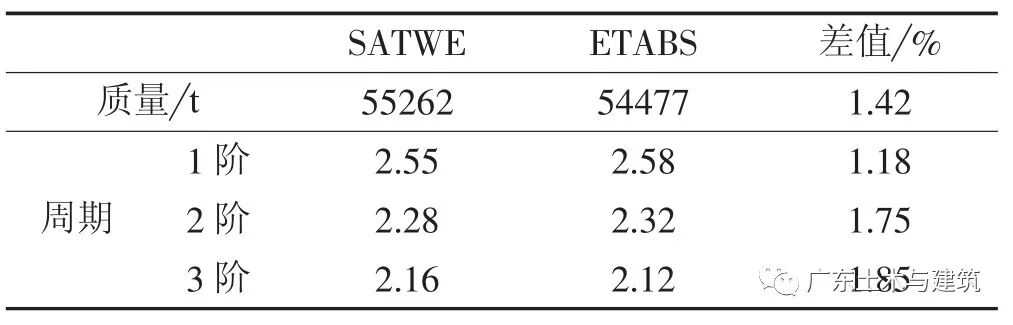

通过使用ETABS软件分析了结构在多遇地震下采用减震措施前后的抗震性能,由于基础嵌固于一层底板,同时地下各结构层的层间位移角非常小,因此在建立分析模型时只对地上20层进行分析研究。各楼层均设置为刚性隔板,框架梁柱、支墩剪力墙和楼板分别采用线单元,采壳单元和膜单元进行模拟。通过设置非线性连接属性模拟黏滞阻尼器的作用。表2为建立的原结构(未设置阻尼器结构)ETABS模型与PKPM模型质量与周期的对比。从表2中易知两个模型的结构质量与前3阶阵型对应的周期误差在5%以内,数值较为吻合,表明了ETABS计算模型具有合理性和可行性。
表2 原结构质量、周期对比
Tab.2 Comparison of Original Structure Quality and Period

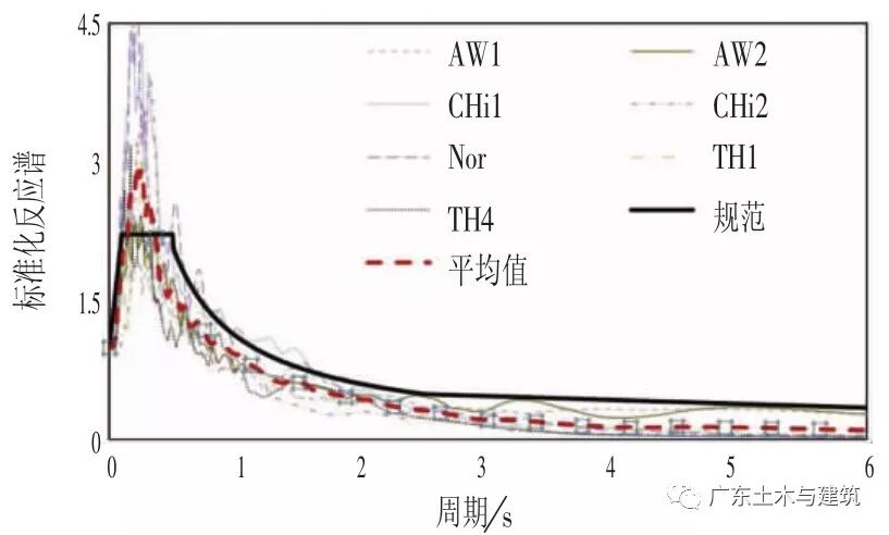

7条地震波归一化后的反应谱与规范反应谱对比如图4所示。从图4中可以看出,地震波归一化后反应谱平均值同规范反应谱相比,与原结构基本周期的比较接近。所选7条波的有效持续时间和基本周期的比值介于23~33之间,满足规范对地震波频谱特性以及有效持时的要求。
图4 地震波频谱曲线
Fig.4 Seismic Wave Spectrum Curve

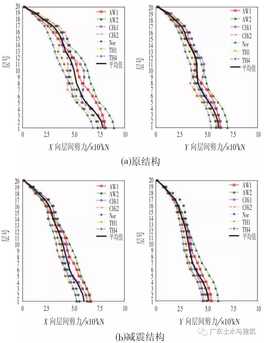

由图5可知,加设黏滞阻尼器前结构X、Y两方向7条地震波底部剪力的平均值分别为8 710 kN和7 136 kN,加设黏滞阻尼器后的减震结构X、Y两方向7条地震波底部剪力的平均值分别为6 035 kN和5 188 kN,与原结构相比分别减小了 30.71%和27.30%,说明加设黏滞阻尼器,可以明显提高结构的安全性,对于减少多遇地震下结构的层间剪力也有显著效果。

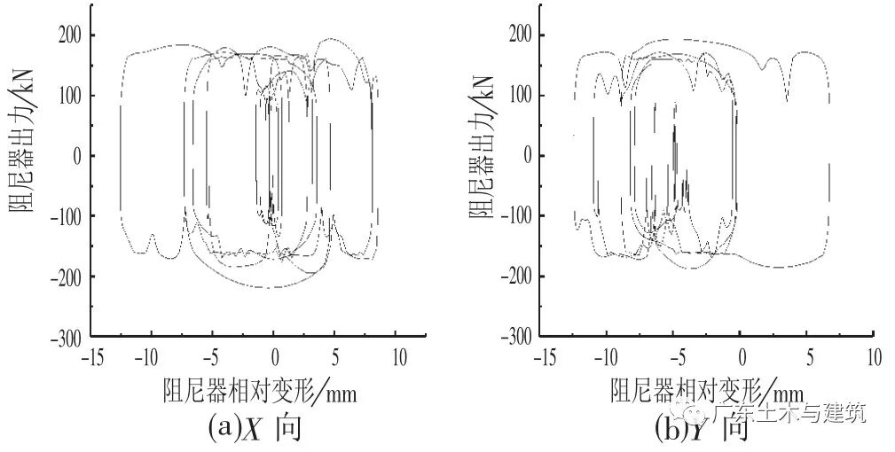

由图7可知,多遇地震下,结构中的黏滞阻尼器滞回曲线饱满,具有良好的耗能能力。

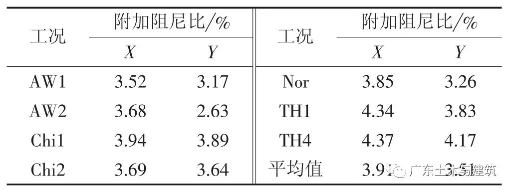

根据《建筑消能减震技术规程:JGJ 297-2013》[7]式 6.3.2-1~6.3.2-4,计算黏滞阻尼器为结构提供的附加阻尼比,结果如表4所示。由表4可知,综合7条时程波计算结果的等效附加阻尼比平均值为:X向3.91%和Y向3.51%,起到了为结构附加一定阻尼比以提高其抗震性能的目标。

表4 附加阻尼比
Tab.4 Additional Damping Ratio

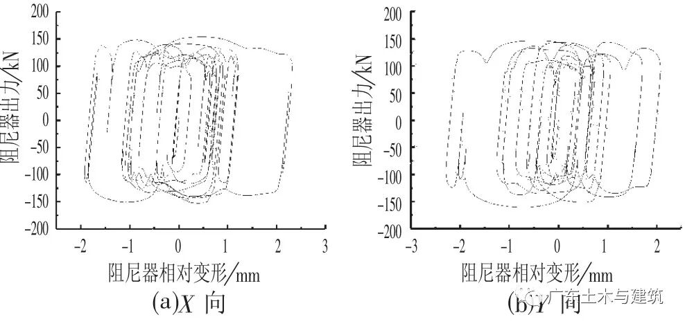

由图8可知,在罕遇地震作用下,黏滞阻尼器的滞回曲线饱满、耗能能力稳定,相对变形最大可达±10 mm以上,约为多遇地震下的5倍,说明黏滞阻尼器在罕遇地震作用下,消耗了大量地震输入结构中的能量,提高了建筑的安全性。

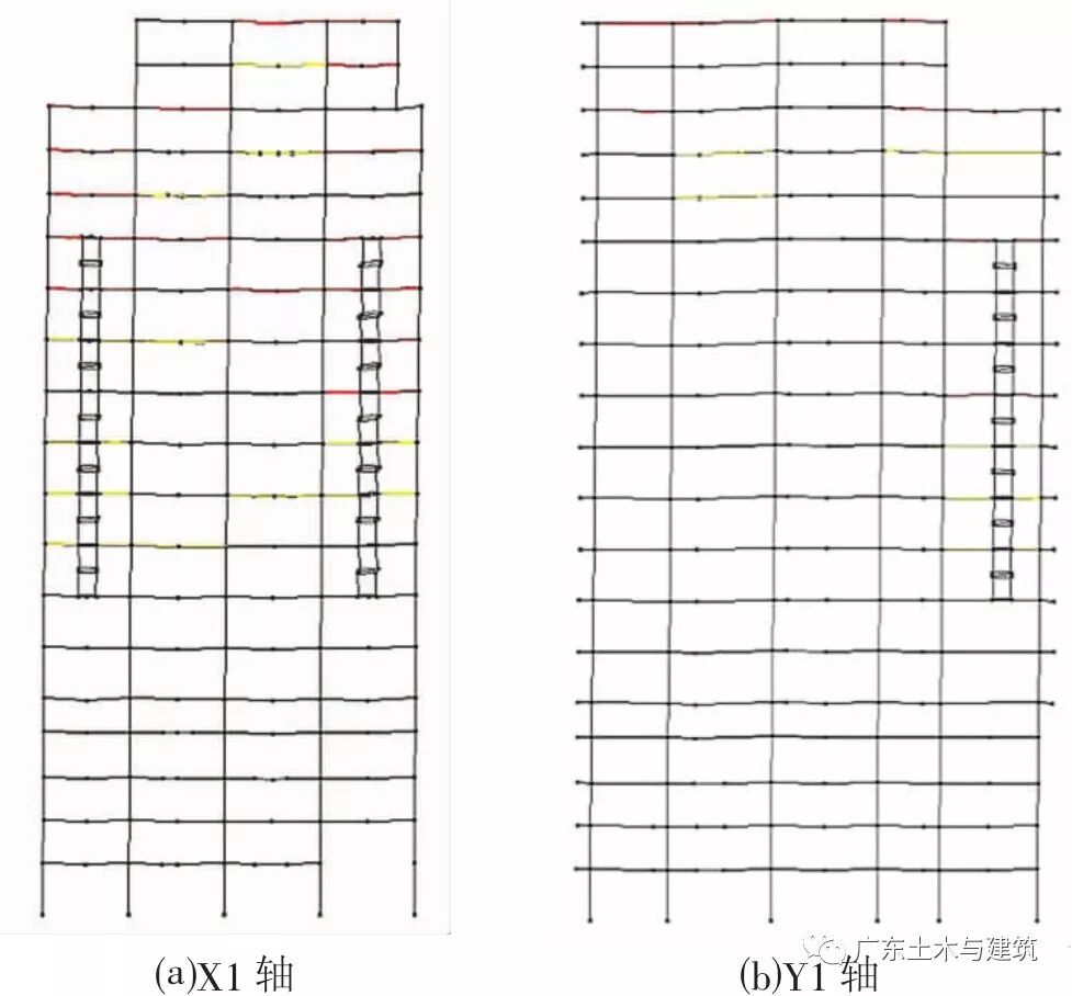

图9为X1、Y1轴对应的子框架屈服情况,图中构件显示红色表示已进入屈服状态。从图9中可明显看出,部分框架梁变成红色,而框架柱基本都未变红,说明框架梁部分已经屈服,而框架柱尚未屈服,可见加设阻尼器的消能结构,屈服机制符合“强柱弱梁”的设计理念,结构中的阻尼器能够充分发挥其耗能减震的作用。

图8 罕遇地震下黏滞阻尼器滞回曲线
Fig.8 Hysteresis Curve of Viscous Damper under Rare Earthquake

图9 阻尼器子框架屈服情况
Fig.9 Damper Sub-frame Yielding
