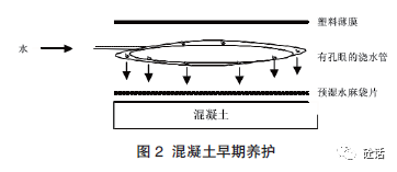

这一点可以通过加强高性能混凝土的早期养护来解决,例如采用喷雾养护可保持混凝土表面必要的湿度,防止毛细孔中水分蒸发,减少塑性收缩。见图2。

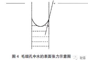

混凝土浇筑成型后,随着胶凝材料的水化,在和外界没有水分交换的情况下(即无重量损失),混凝土内部相对湿度降低,使得毛细孔因水分被吸收而变得不饱和,产生了混凝土内部的自干燥。毛细孔周围的水泥石结构承受自真空作用而产生真空向内拉紧力,由此引起的宏观体积减少即为混凝土的自生收缩。见图4。
高性能混凝土的原材料与配合比,决定了它的早期水化速度快、自干燥程度高、自收缩大等特点,因此,高性能混凝土的自收缩比普通混凝土大得多。
研究表明:2个月龄期,水胶比为0.4的高性能混凝土自收缩为1×10-4;水胶比为0.3的高性能混凝土的自收缩为2×10-4;水胶比为0.17的高性能混凝土的自收缩为8×10-4。
高性能混凝土的总收缩中干缩和自收缩几乎相等,水胶比越低,掺合料越细,自收缩所占比例越大。
