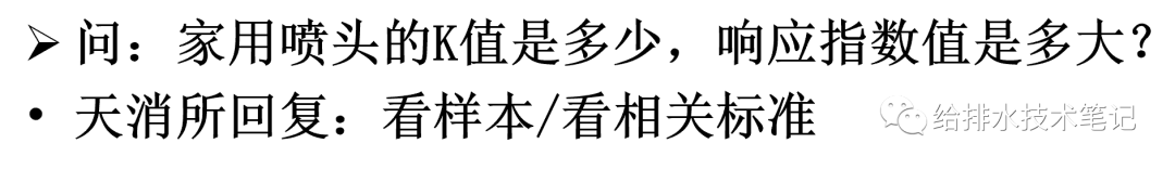

1.1、家用喷头的流量系数并未在《喷规》及其产品标准GB5135.15-2008中给出,其流量系数根据“姜文源老师-20201125 无锡-《自动喷水灭火系统设计规范》GB50084-2017 介绍”中说明,可根据厂家样本确定。

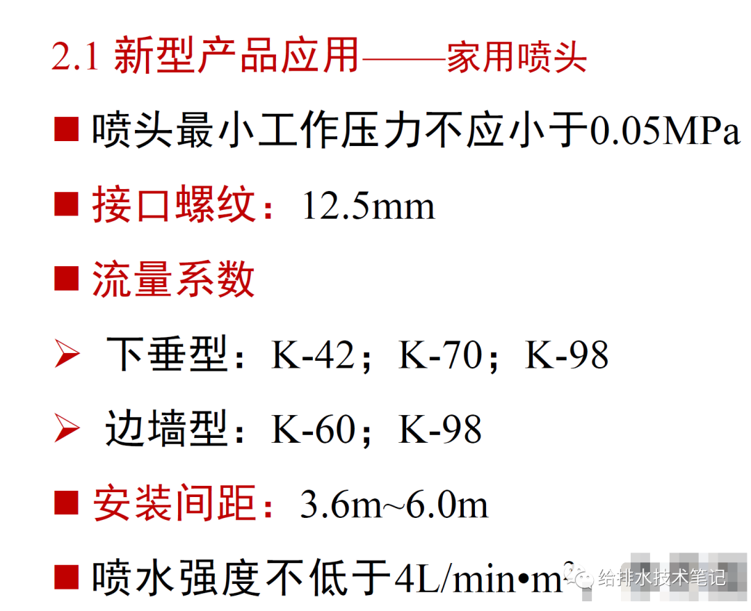

1.2、另,天消所研究员-《喷规》主编杨丙杰老师授课讲义《自动喷水灭火系统设计规范主要问题释义》中关于家用喷头的参数如下:

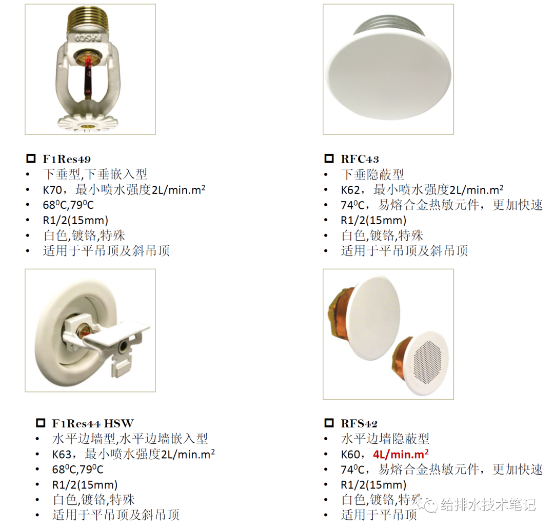

1.4、Reliable家用喷淋系统样本,样本中家用喷头有K70家用下垂型喷头、K62下垂隐蔽型喷头、K63家用水平边墙型及K60家用水平边墙隐蔽型喷头。其具体参数如下:

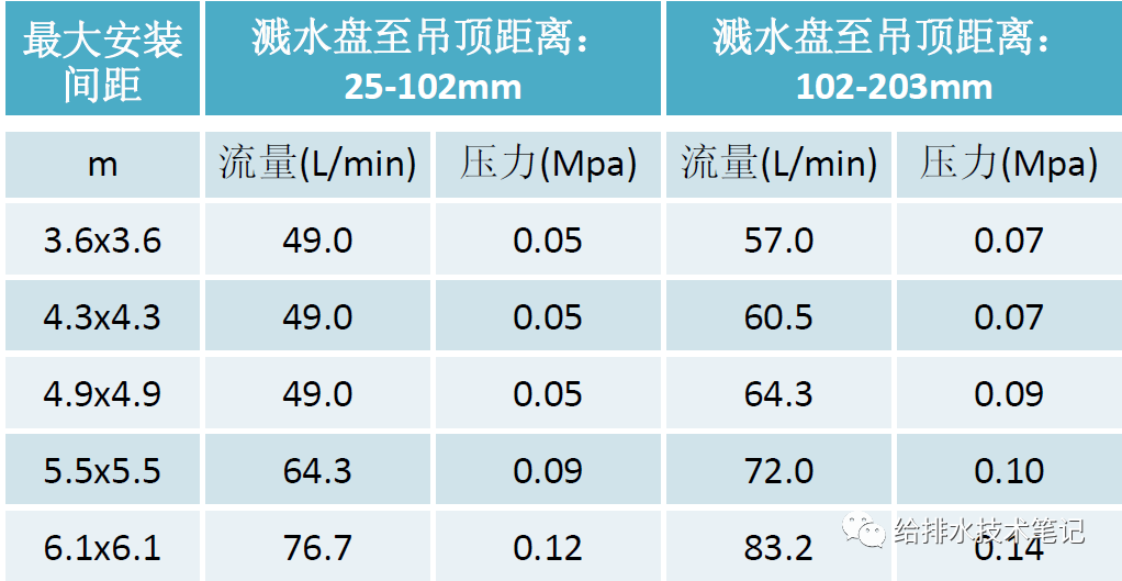

2.1  F1Res49下垂家用型喷头(K70)最大安装间距及流量参数如下:

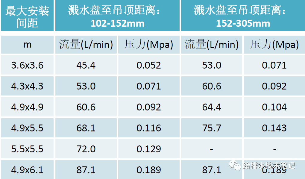

2.2   F1 R es 44 Hsw  水平边墙家用型喷头(K63) 最大安装 间距及流量 参数如下:

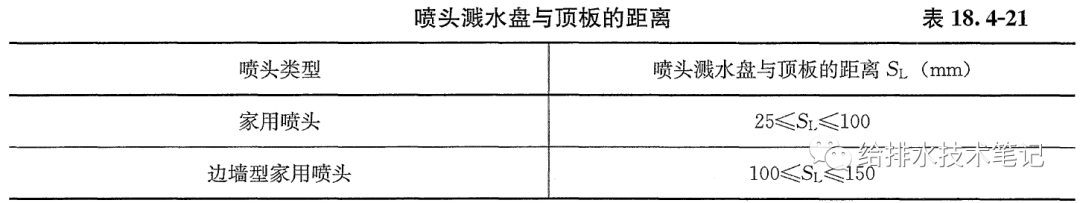

根据《喷规》7.1.7和7.1.15,家用喷头溅水盘与顶板的距离符合表18.4-21的规定:
