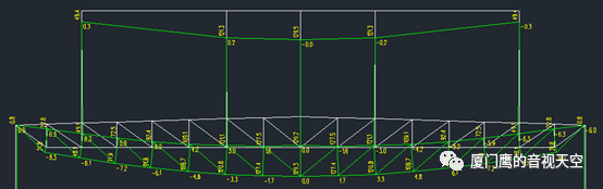

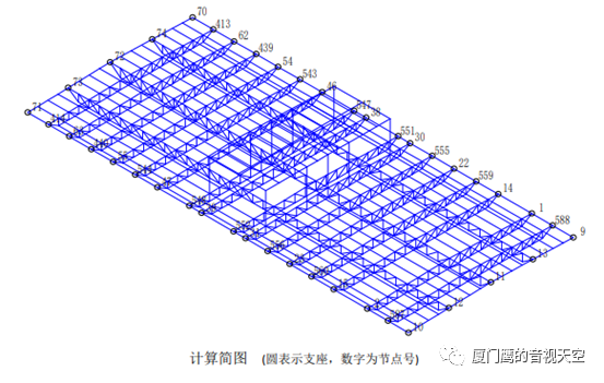

某报审工程项目结构采用单层(砼柱+钢桁架)承重体系,柱高21m,桁架跨度为29.5m,平均柱距约6.5m,上人屋面,楼承板厚100mm,屋面上还有一局部框架搁置十几吨设备的房间。屋面恒载为6.0KN/m 2 ,活载2.0KN/m 2 。纵横向受力采用上承式方管钢桁架,桁架跨中矢高1.6m,计算简图如1,计算采用3DS软件计算。
图1 钢桁架计算模型简图
初审时,老鹰的直觉是桁架1.6米矢高会不会太小?这可是跨度近30m的上人砼屋面,且包含了较重设备,明显属于重屋盖范畴,桁架跨中最大矢高仅为1.6m,高跨比已近1/19,使用要求所需的刚度能否满足要求?当时印象中轻型梯型管桁架国标图集中30m跨的管桁架矢高都已经做到3.0m,高跨比已达到了1/10,而本工程重型屋面矢高却只有图集轻型屋盖的一半,故初审意见提出:“桁架跨度达30米,且屋面含混凝土板及梁上起柱,荷载较大,桁架高度仅1.6米似偏小。应根据刚度计算结果复核”,要求设计人员提供变形挠度值及挠跨比等刚度计算信息。

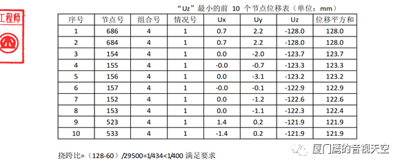

设计复审修改提供的计算结果如图2所示,3D3S计算显示跨中最大挠度值为128mm,若按此结果挠跨比为1/230,明显不满足现行钢结构设计标准[2]第3.4.1条及附录B表B.1.1项次4桁架容许挠度值L/400的规定。而设计提供的计算书考虑了起拱,计算挠度按L/500扣除起拱值60mm,最终挠跨比为1/434,貌似满足钢标[2]挠度容许挠度值要求。
图2 初审阶段扣除起拱的挠度计算结果截屏
计算总挠度值为128mm,起拱60mm就扣除抵消了近一半,这对于使用要求的刚度控制要求,合理吗?但现行钢结构设计标准 [1] 附录B表B.1.1注2确实注明“如有起拱应减去拱度”。钢标 [1] 白纸黑字上都说了可以扣除,能有审查什么事?设计坚持要考虑扣除起拱值,故老鹰为了慎重起见,复审意见要求设计根据桁架实际刚度及上人屋面舒适度要求进一步复核。

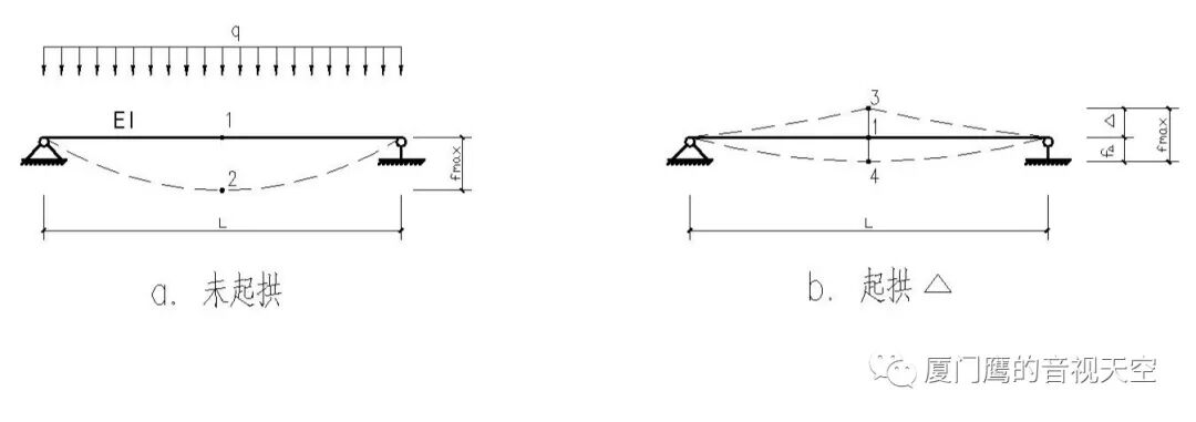

而对于荷载作用下的计算挠度不满足容许值要求而言,欲使起拱能够起到减小构件计算挠度的作用,就必须保证起拱能够补偿减少挠度所需的刚度。问题是预起拱会对刚度产生多大的影响?会提高结构构件初始刚度吗?这可以通过下面的一个简支梁为例来说明。
图3a为一承受均布荷载q的简支钢梁,其跨中最大挠度fmax计算公式为
f max =5qL 4 /384EI    (1)
 f max ≤[v]           (2)
式2中[v]为钢标规定的挠度容许值。
              图3 构件起拱示意图
可以看出,在跨度L、荷载q、钢材弹模E一定的情况下,梁的跨中挠度主要与梁的惯性矩I相关且成反比。计算挠度值体现的是梁刚度大小,是由其截面特性决定的,截面(矢高)大,刚度就大,挠度就小,反之亦然。梁在荷载的作用下跨中的挠度值最大,即图3a的1点到2点的距离fmax。
图3b为简支梁跨中向上预起拱△,梁的外形类似于一个角度较小的折梁,荷载还是原来的数值,截面还是原来的尺度,边界还是原来的约束,欲使起拱后梁能够达到拱的受力效果,产生拱的效应,梁支座必须形成类似于拱脚一样产生一定的推力,以抵抗外荷载减少跨中变形fmax。但实际上由于起拱值△有限,一般仅为跨度的1/500,且一般情况下梁是支承在有一定侧向刚度得柱上或作为次梁支承于主梁平面外,拱的作用难以形成或很有限。
至于钢标[1]第3.4.3条规定的起拱值按(恒+0.5活)作用产生的挠度,仅是说明拱度的取值大小,梁实际并不存在这样一个类似于预应力作用的反向等效荷载,来抵消正向荷载作用以减少计算挠度。
因此可以推断起拱后,梁所增加的刚度很有限,并不会改变梁固有的刚度特性及使用阶段的变形特征,荷载也没有变化,只是产生竖向变形初始位置按起拱值上移,从图3a的点1到图3b的点3,最终的挠度绝对值还是fmax(图3b中点3~4),这里老鹰将fmax称为绝对挠度。
从图3b可见,由于起拱△,跨中相对于点1的挠度f△由原来的fmax(图3a中点1~2) 减少为fmax  -△(图3b中点1~4),将其命名为相对挠度,如式(3)所示。
f△=f max -△       (3)
显然,起拱后相对挠度f △  要小于绝对挠度fmax ,即:
f △ <f max           (4)
因此起拱后梁的实际挠度减少了,可以改善观感。
由式3可得下式5,梁挠度绝对值fmax为相对挠度f △ 和起拱值△之和,其值仍然为式1的fmax ,
f max =f△ +△      (5)
如果按照计算挠度值扣除拱度的思路,相当于图3b相对挠度f△ 应小于容许值[v],即
f△≤[v]        (6)
将式3代入式6,
f max -△ ≤[v]       (7)
将△项移到右边,
f max ≤[v] +△       (8)
比较式2和式8,明显后者右侧挠度容许值增加了△,这要分两种情况分析。若起拱梁绝对挠度f max 已经了满足式2容许值要求,式8自然就满足;若起拱梁f max 不满足式2要求,计算挠度扣除起拱就相当于放宽了挠度容许值条件,由原来的[v]变成[v] +△,起拱值越大,放宽得越多,其结果可能导致按式1算出的构件截面刚度或承载面积偏小,有可能引起刚度失控。

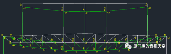

3.3算例及分析
为了说明起拱对构件刚度的影响有限,可以通过简单的算例来印证。就以本次审查的平面桁架PK结果为例,在荷载、跨度、截面及边界条件等参数完全相同的条件下,分别计算未起拱和有起拱的两种情况。起拱值按L/500考虑,即跨中向上起拱60mm。计算起拱模型仅需在未起拱模型的基础上,通过软件“节点平移”功能即可实现。
图4 算例:平面桁架PK计算简图
桁架两种情况竖向位移(挠度)结果如图5和图6。计算表明,图5未起拱时跨中最大挠度为129.3mm,图6起拱60mm后挠度为128.6mm,仅减少0.54%,几乎没什么变化。这就说明了起拱对结构或构件刚度的贡献微乎其微。如果本工程起拱能够提供补偿反拱60mm后所对应刚度的话,算下来的挠度结果应该接近129.3-60=69.3mm而非129.3mm,而实际上相差甚远。
图5 算例:桁架未起拱的挠度
图6 算例:桁架起拱60mm的挠度
综上所述,预起拱仅仅使桁架构件的初始位置上移,可以减少或消除构件外观上的下垂,以改善观感,但无法形成拱的作用以抵消荷载作用下的计算挠度,对结构刚度几乎没什么贡献。对于正常使用要求而言,绝对挠度的控制是“刚需”,在满足容许值要求的前提下,计算挠度(绝对挠度)可扣除起拱可作为最终挠度(相对挠度)。
