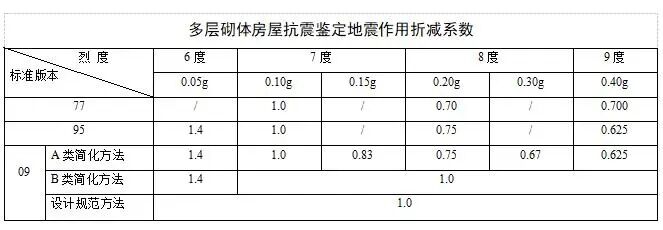

 1.多层砌体房屋
    ⑴A类建筑主要是采用基于基准面积率的综合抗震能力指数方法,不同设防区的面积率需求则通过烈度影响系数λ来体现。标准中规定,6度、7度、8度、9度的λ取值分别为0.7、1.0、1.5和2.5,7度(0.15g)、8度(0.30g)按中间插值确定。
    ⑵B类建筑主要是按墙段抗震受剪承载力验算方法进行鉴定,并可参考A类建筑的方法考虑构造的影响。但在条文说明里也提到可采用综合抗震能力指数方法计算,只是烈度影响系数λ的取值作了改变,6度、7度、8度、9度的λ取值分别为0.7、1.0、2.0和4.0,7度(0.15g)、8度(0.30g)按中间插值确定。
    ⑶对B类多层砌体房屋,以及层数达到限值或不规则的A类砌体房屋标准中推荐采用进行墙段抗震受剪承载力进行验算,但由于多层砌体房屋的基本周期都处于反应谱的平台段,而《建筑抗震鉴定标准》中的反应谱(简称鉴定谱)与《建筑抗震设计规范》中的反应谱(简称设计谱)在地震作用影响系数最大值αmax是相同的。此外,对于A类多层砌体房屋在墙段抗震受剪承载力验算时,抗震鉴定的承载力调整系数与承载力抗震力调整相等。
    总结以上三点,现将多层砌体房屋抗震鉴定与加固时的地震作用折减系数汇总,列于下表。

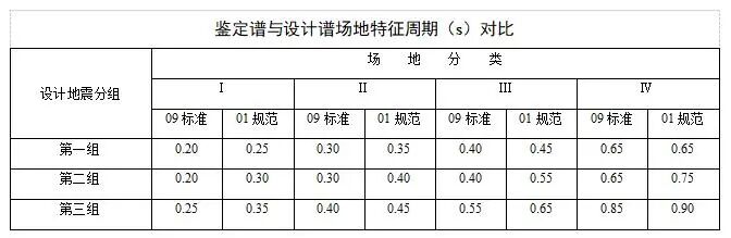

钢筋混凝土房屋的抗震鉴定无论是采用基于屈服强度系数的简化计算方法,还是以构件抗震承载力验算方法,都需要依据反应谱进行地震作用计算,但鉴定标准中的反应谱(鉴定谱)与抗震设计规范中的反应谱(设计谱)是有差别的。两者形状相同,差别在于鉴定谱与设计谱的场地特征周期不同,这种差别在反应谱下降段反映了地震作用的折减。下表列出了两者的差别。

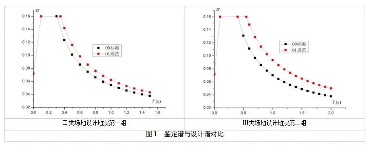

 以8度区的Ⅱ类场地设计地震第一组、Ⅲ类场地设计地震第二组为例绘出鉴定谱与设计谱的对比图(见图1)。从图1可以看出,不同场地、不同设计地震分组的鉴定谱与设计谱的差距不同,即便是同一场地相同设计地震分组,对应于不同的周期两条谱间的差距也不相同。现以Tga表示鉴定谱的场地特征周期,Tg表示设计谱的场地特征周期,将结构周期划分为0.0s~Tga、Tga ~Tg、Tg ~5Tga三个区段,对不同场地类别、不同设计地震分组鉴定谱与设计谱的比值进行分析,反映了抗震鉴定时的地震作用折减程度,不同区段的折减系数存在明显差异。
