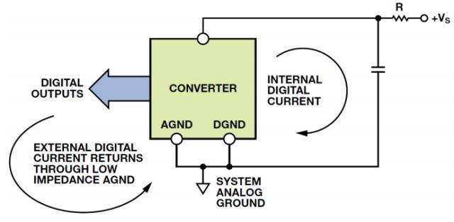

ADC的接地连接
下图显示了ADC的接地连接这一概念。这样的引脚接法会在一定程度上降低转换器的数字噪声抗扰度,降幅等于系统数字地和模拟地之间的共模噪声量。但是,由于数字噪声抗扰度经常在数百或数千毫伏水平,因此一般不太可能有问题。
数据转换器的AGND和DGND引脚应返回到系统模拟地。
模拟噪声抗扰度只会因转换器本身的外部数字电流流入模拟地而降低。这些电流应该保持很小,通过确保转换器输出没有高负载,可以最大程度地减小电流。实现这一目标的好方法是在ADC输出端使用低输入电流缓冲器,例如CMOS缓冲器–寄存器IC。
如果转换器的逻辑电源利用一个小电阻隔离,并且通过0.1μF(100nF)电容去耦到模拟地,则转换器的所有快速边沿数字电流都将通过该电容流回地,而不会出现在外部地电路中。如果保持低阻抗模拟地,而能够充分保证模拟性能,那么外部数字地电流所产生的额外噪声基本上不会构成问题。
