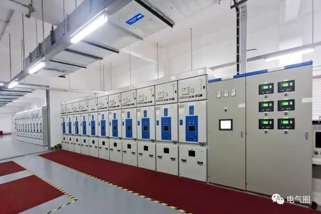

(3)一个低压配电室的布置
二、低压配电室的尺寸确定
首先要做几个假设:低压配电柜的外形尺寸:800(W)x 600(D)x 2200(H),配电柜数量为30台。
(1)当低压配电柜单列布置时
1)配电柜采用固定柜
配电柜的长度:W1=0.8x30=24(m);
配电柜的深度:D1=0.6m;
配电柜左右通道最小距离:W2=1m;
柜后维修通道:D2=1m;
柜前操作通道:D3=1.5m;
那么,配电室的长度:L=W1+2xW2=26m,考虑墙皮厚度200mm,配电室的最小长度为26.5m。
配电室的宽度:W=D1+D2+D3=3.1m,考虑墙皮厚度200mm,配电室的最小宽度为3.5m。
好,这样配电室的最小尺寸是26.5mx3.5m,对吗?........不对,错!!!
因为,规范规定,当配电装置的长度大于15m 时,应增加柜后的出口!!!也就是说,当配电装置的长度大于6m 时,柜后应有两个出口,当配电装置的长度大于15m 时,柜后应有三个出口(为什么呢,小伙伴们可以讨论)。
所以,配电室的最小尺寸应该是27.5mx3.5m,增加1m。
