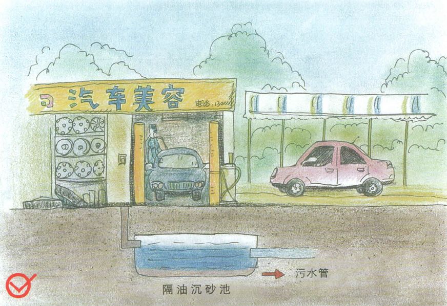

√汽车修理、洗车排放的污水经隔油沉砂池处理后排入市政污水管道

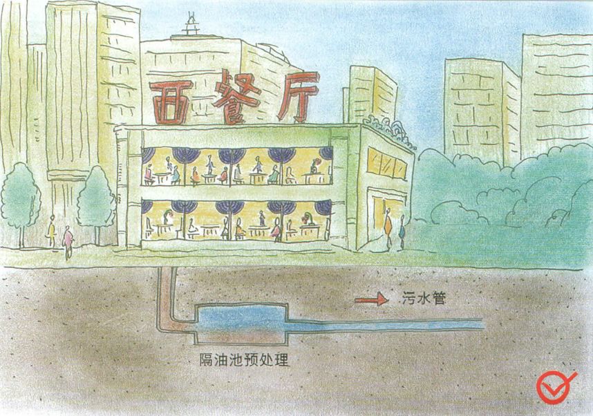

√餐饮业排放的污水经隔油池预处理后排入市政污水管道

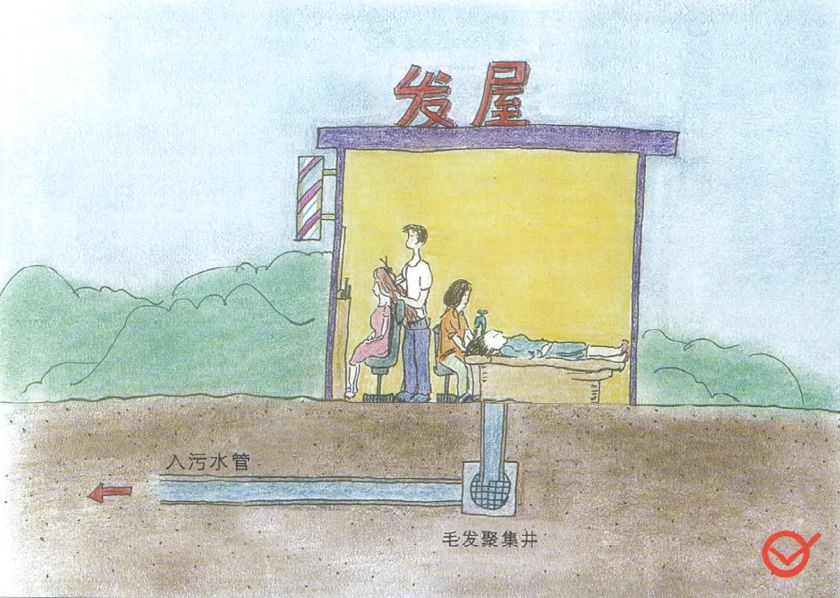

√美容美发、浴室等排水户排放的污水经毛发聚集井处理后排入市政污水管道

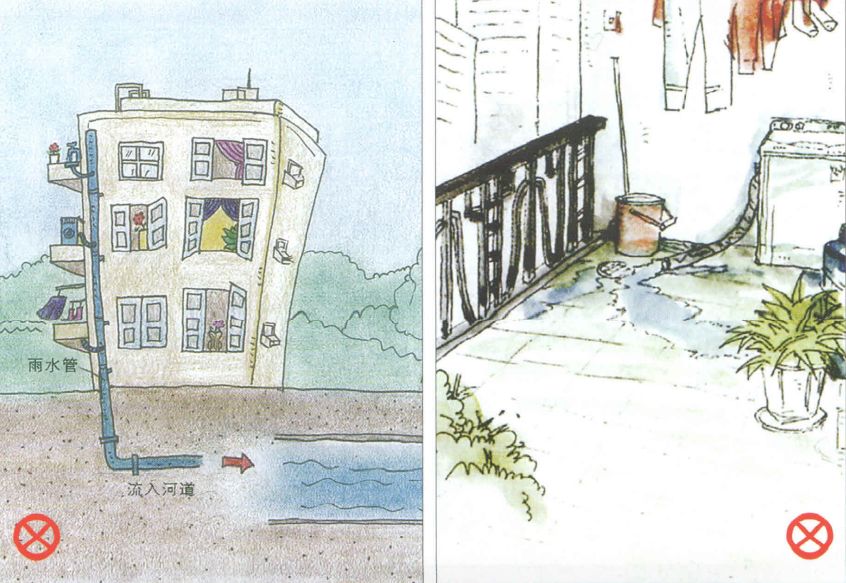

×洗衣机废水排入阳台雨水管,污水流入河道

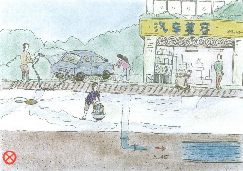

×洗车废水通过雨水井或明沟排入河道
×餐饮、美容美发、洗车、汽车修理、加油站等排水单位排放的污水未经预处理直接排入污水管道

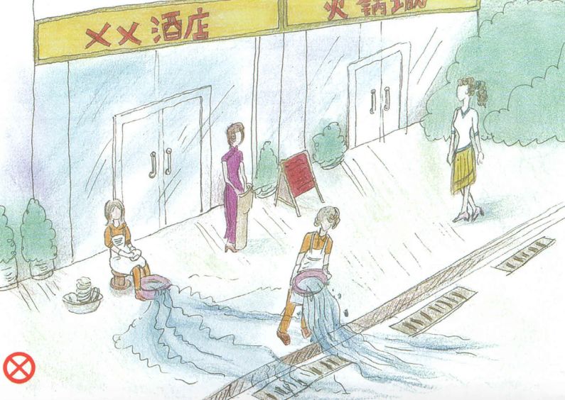

×沿街商铺随意向道路雨水井排放污水

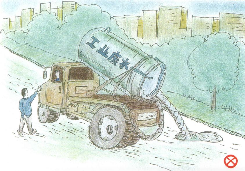

×违规向雨、污水检查井倾倒废水

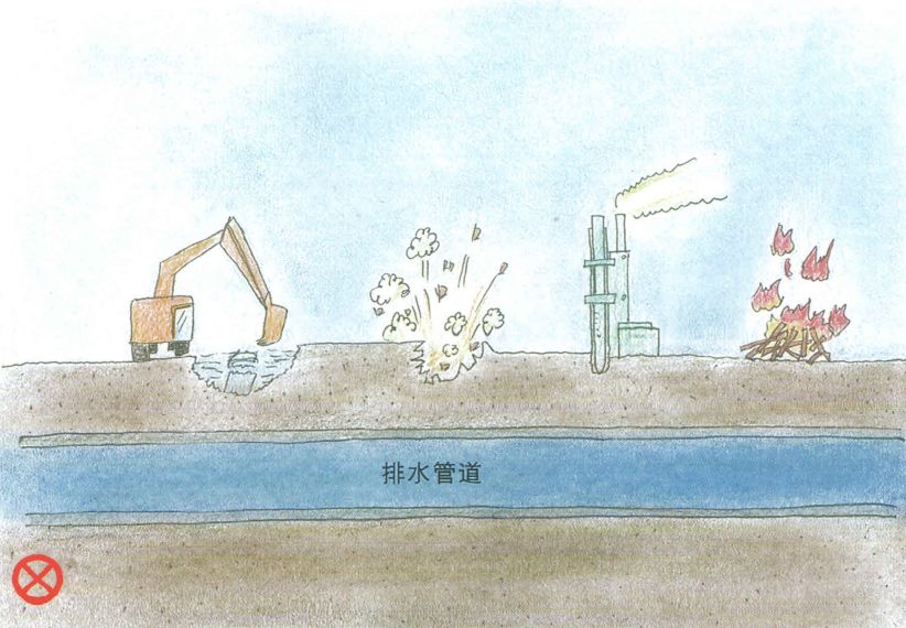

×私接私放,破坏排水设施
