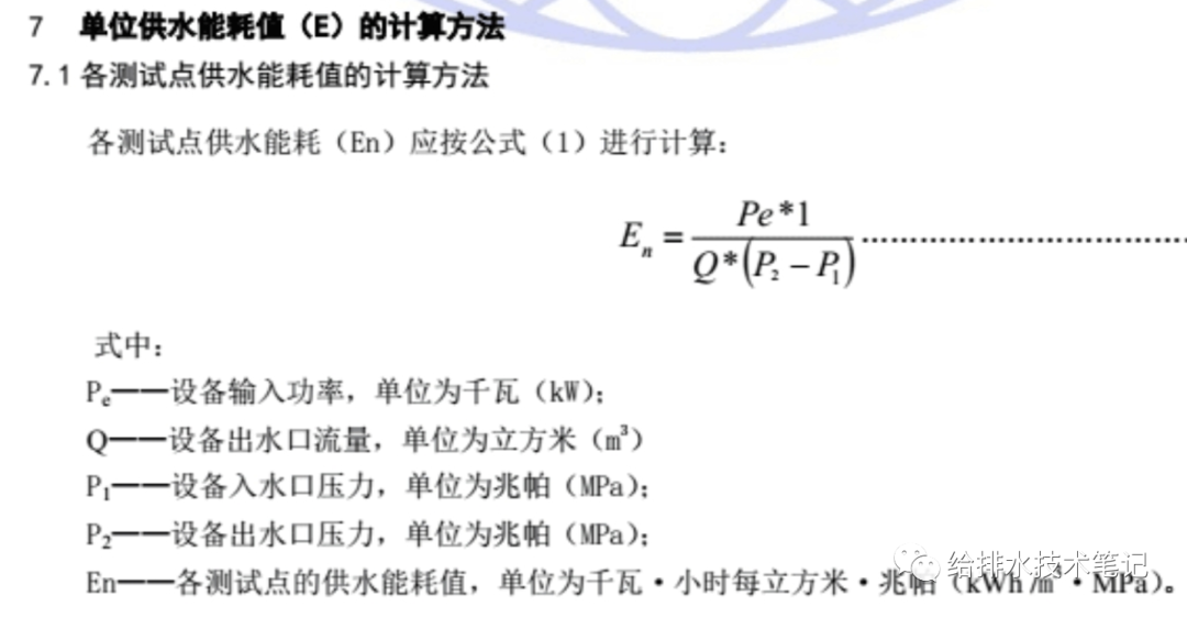

单位供水能耗:二次供水设备将1吨清水提升100米所消耗的电能,单位为kwh/m?.MPa。(理想情况下(即水泵无机械损耗,系统无损耗时),单位供水能耗为:0.277kwh/m?.MPa。)

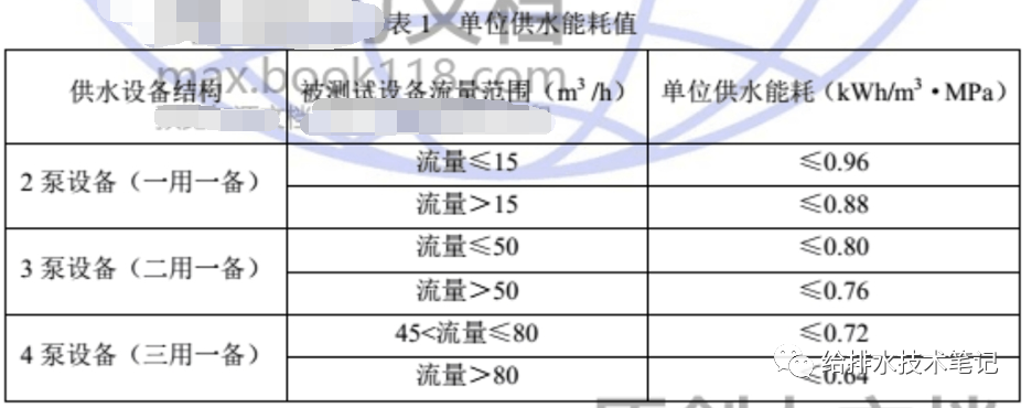

2、技术要求
单位供水能耗值,应按下表确定:
3、试验方法
根据二次供水设备进出口管径大小,选择相应大小的测试系统管路,将二次供水设备连接到试验系统中进行测试。
4、单位供水能耗计算

此规范中只能测试某一固定流量及扬程时水泵的效率,测试系统与实际设计管网系统没办法做到完全统一,用水情况也千差万别,某工况点的效率不能代表设备平均运行效率,测试管网及测试流量也不能代表实际管网及实际运行工况,设备实际平均运行效率才能表示实际能耗,才有实际意义,表1中的单位供水能耗只能作为供水设备实际运行是否节能的参考标准之一及设计选型标准之一,但不能作为判断产品实际运行节能效果的依据,不能代表设备实际运行的单位供水能耗,设备实际运行平均效率和单位供水能耗跟用水情况息息相关。

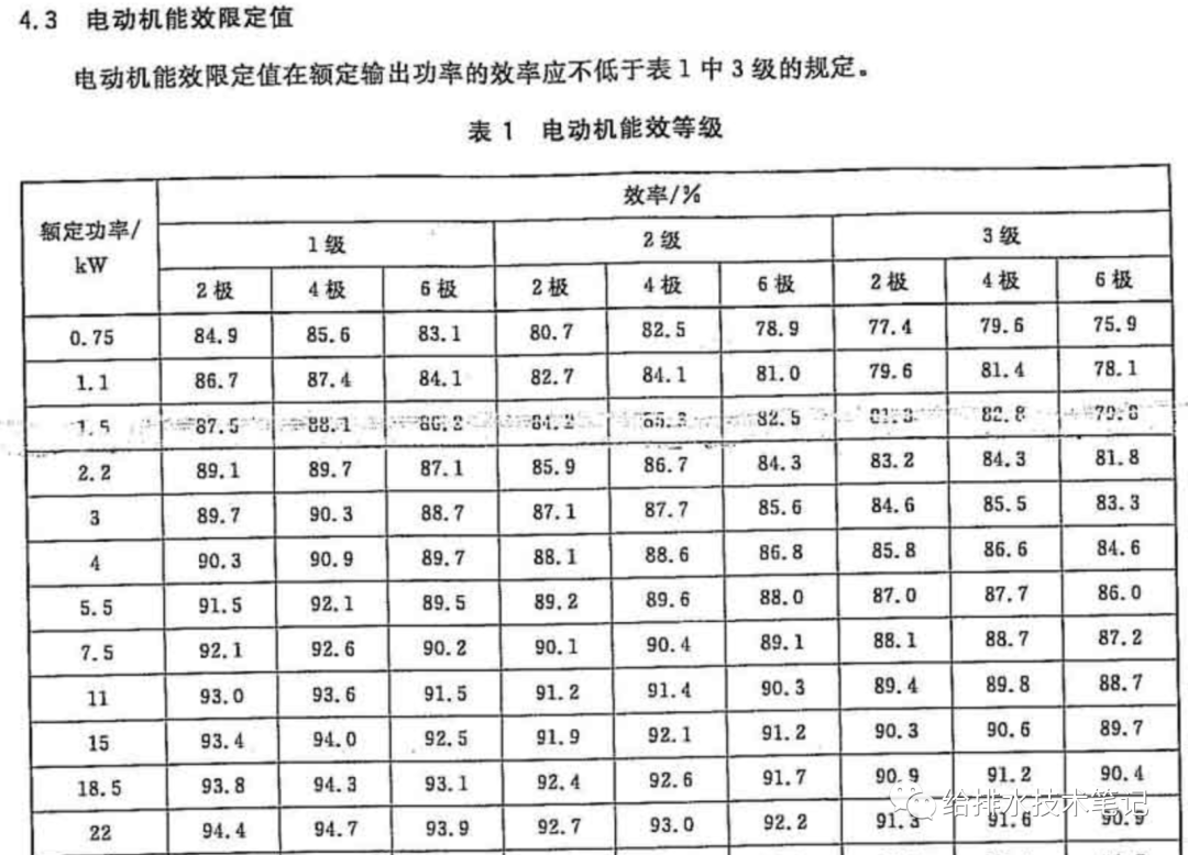

1、电机效率η1
《中小型三相异步电动机能效限定值及能效等级》GB18613-2012
1)术语:
A. 目标能效限定值:在本标准实施一定年限后,允许电动机效率最低标准值。
B. 节能评价值:在标准规定测试条件下,满足节能认证要求的电动机效率应达到的最低标准值。
2)4.3 电动机能效限定值
注:电动机目标能效限定值输出功率应不低于表中2级的规定。在表中7.5kW~375kW的目标能效值在本标准实施之日4年后(2016年)开始实施;7.5kW以下的目标能效限定值在本标准实施之日5年(2017年)后开始实施,并替代表中3级规定。
故:目前的电动机能效限定值不低于上表中的2级。

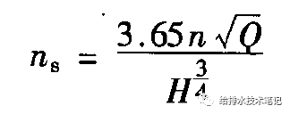

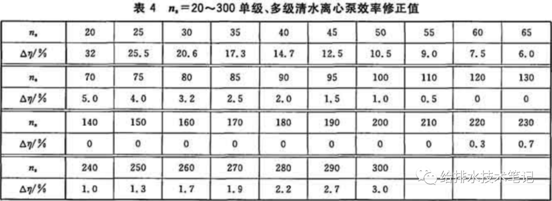

图片   (公式7)
式中——n为转速(r/min);Q为流量(m?/s);H为扬程(m)。

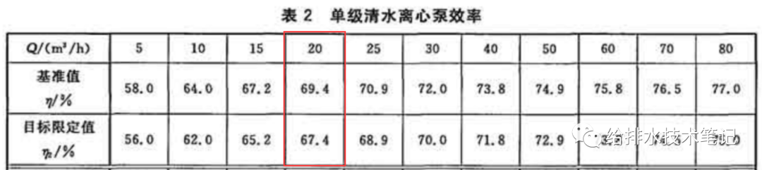

5)泵目标限定值计算举例
某多级离心泵额定工况点性能:Q=20m?/h,H=120m,n=2900r/min,求其目标能效限定值η2。
根据公式7可计算比转数ns=22,查表2“目标限定值”栏,当Q=20m?/h时,η=67.2%,查表4,当ns=22时,△η=32%,则泵的目标能效限定值η2=η-△η=35.2%
6)综上
可以看出,此版本规范对离心泵效率要求较低,目前多数水泵应该都满足此要求。对于离心泵来说,其流量越大,扬程越小,转速越大,其比转数越大,当比转数范围在20~110之间时,变转速越大,其修正系数越小,泵的目标能效限定值越高。

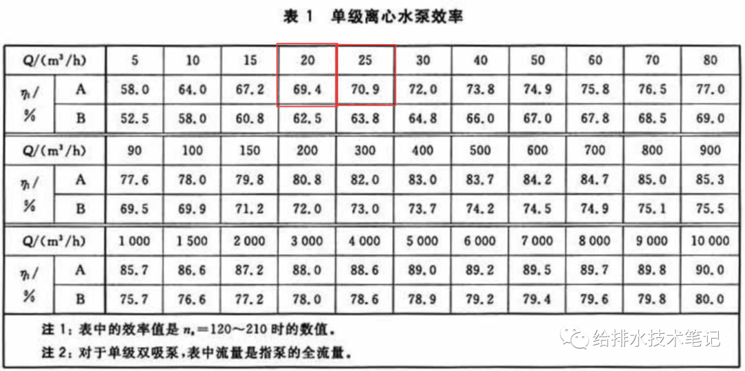

3、《离心泵 效率》GB/T13007-2011
1)最高效率点效率应按下列规定:
4.2-a:单级离心泵不低于表1中A栏的规定。
4.2-b:多级离心泵不低于表2中A栏的规定。

5、应用举例

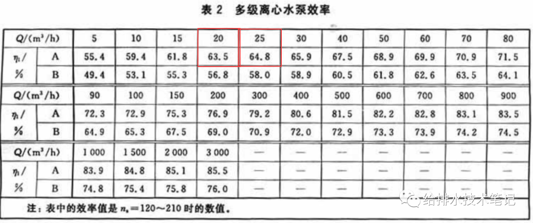

水泵轴功率计算N=ρQH/102η
某项目根据计算,Q=25m?/h,H=115m,采用多级离心泵,根据“第3点”表2,查表得,水泵额定工况点最低效率为64.8%,则:
N=1000*25*115/102*64.8%*3600=12kW
根据“第1点”查表格中对应的电机效率(表格中没有的功率点采用插入法计算)得:电机效率≮91.5%。
故水泵功率不应大于:12/91.5%=13KW

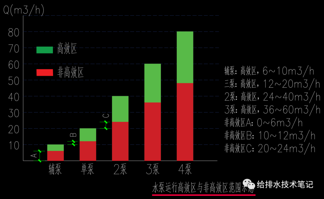

由导读可知,单泵在60%~100%Q运行时,其实际效率变化范围约为工频运行额定工况点效率(水泵效率η2)的83%~105%,当各流量段用水时间均匀时,其平均效率大于90%η2(约96%η2),考虑实际用水情况复杂多变,但所有用水流量均极左或极右的概率较小,取效率范围中段1/3作为水泵效率计算点,则当水泵在60%~100%Q内运行时,其计算效率按90%~97%η2。图片
由上图可知,水泵多泵并联有助于减少系统的非高效区范围,本例中水泵运行非高效区范围共有3段,分别为:A段:0~6m?/h、B段:10~12m?/h、C段:20~24m?/h。B段为主泵单泵运行,最低流量为10/20=50%Q,效率会有所下降,最低效率点位74%η2,效率变化范围为74%~105%,中段计算效率为:85%~95%η2;同理,C段为2泵并联运行,中段计算效率为:85%~95%η2,故系统流量范围为10~80m?/h时,计算效率为:87.5%~96%η2(采用加权平均方式计算)。而A段流量极小,可采用气压罐供水,由于此流量范围多为夜间,用水概率低,系统能耗小,效率取值对最终结果影响很小,此段效率可按60%η2计,则整个泵组综合计算效率采用加权平均方式计算为:
η2‘=[6*0.6+4*(0.9~0.97)+70*(0.85~0.95)]/80
=83%~92%η2
此计算结果的含义为:当采用此全变频供水设备向管网供水时,设备可能效率区间,η2表示设备在额定工况下运行的效率值。
(注:不同项目用水情况千变万化,各流量区段用水情况不一,实际可能存在高效区中较低效率区段运行时间较长导致水泵整体效率值较低、甚至低于综合计算效率的最低值的情况,但由于非高效区段非常小,出现此情况概率较小,不做深入探讨)
