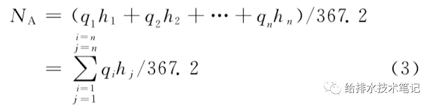

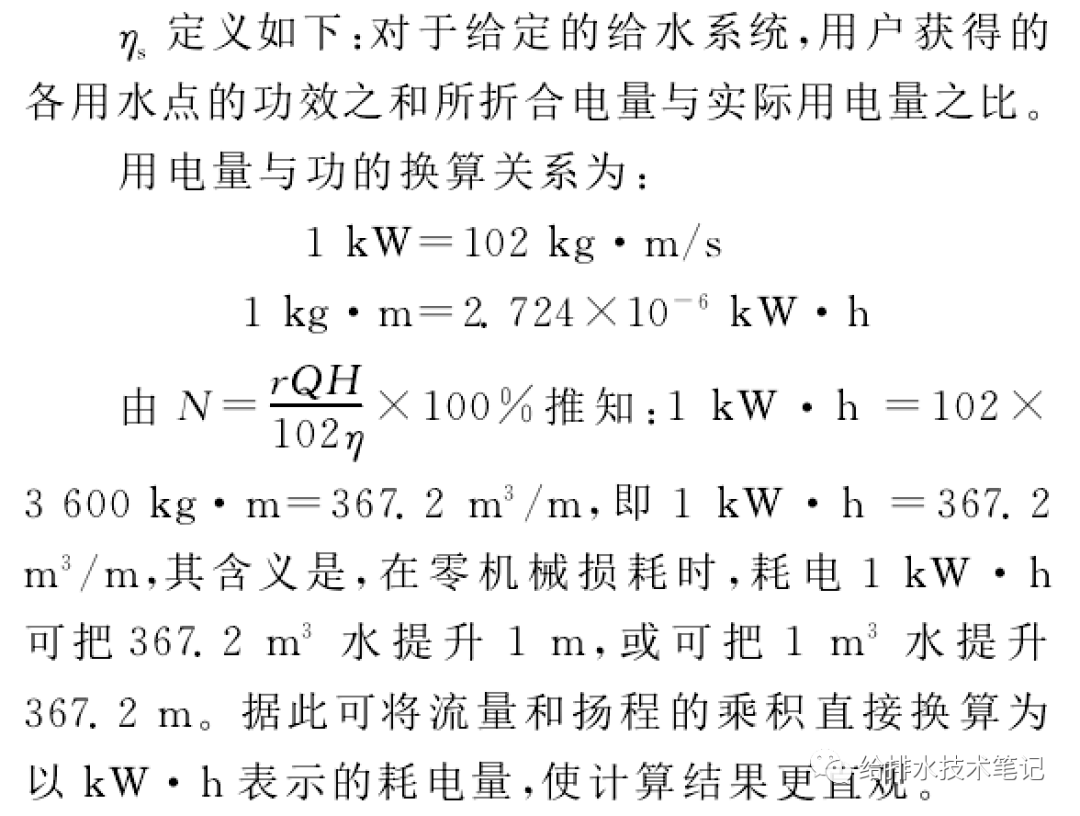

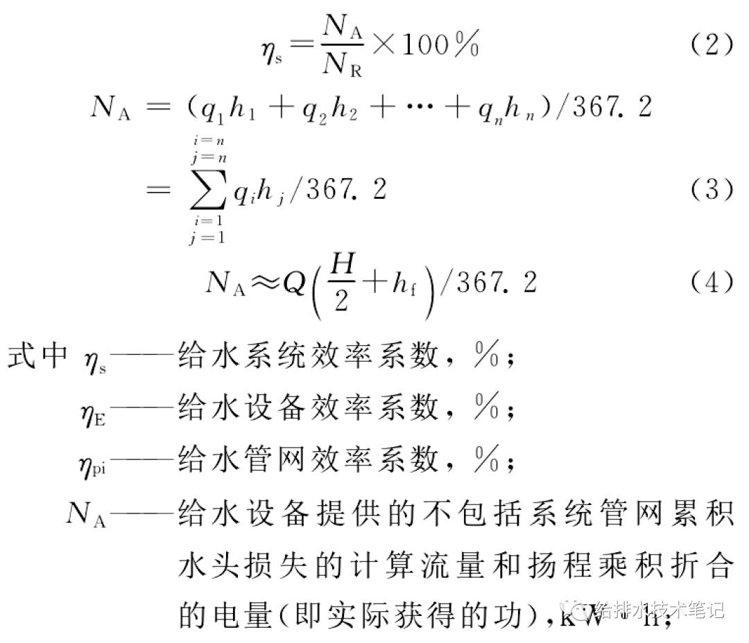

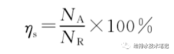

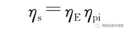

1、给水系统效率系数ηs的引入及解析
《给水系统节能系数的判别方法——效率系数ηs的提出》部分内容(原作者:王峰):
引用如下:“
图片图片 ”“”

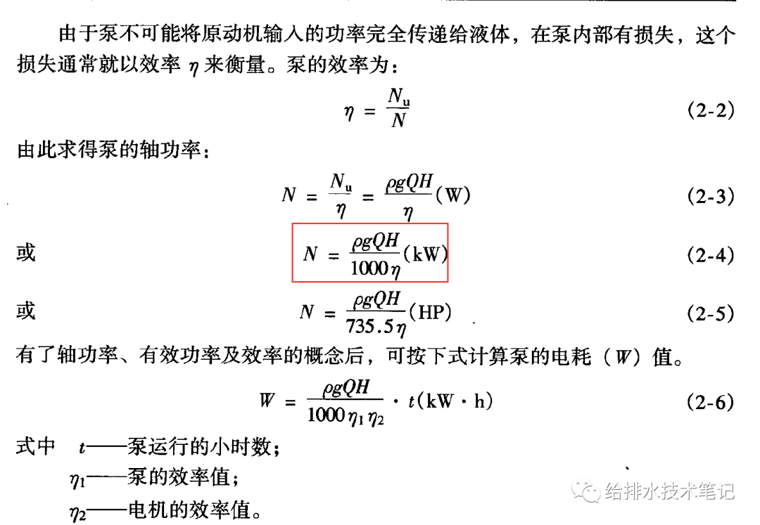

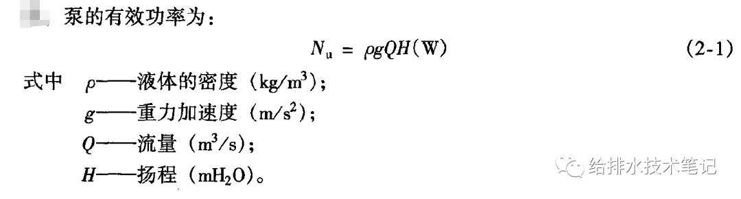

1)用户获得的实际功效之和的折合电量图片的计算公式脱胎于水泵有效功率的计算公式,本的有效功率计算公式如下(摘自大学教材《泵与泵站》第五版本-P15):
   1kw=1000W=1000j/s=1000nm/s  (注:1N=1/9.8kg≈0.102kg)
         =1000*0.102kg.m/s
         =102kgm/s,则:
 1kWh=102kgm/s*3600s
         =367.2×1000kg.m
         =367.2(吨.米)
即: 1吨.米=0.0027kWh,其含义为:
在零机械损耗时,耗电1kW.h可以将1m?的水提升至367.3m,或将367.3m?的水提升1m。将1m?水提升1m(单位高度体积:m?.m)需要消耗的电能为0.0027kWh。
故:要计算折合电量图片。只需要将提升至不同高度的流量与相应不同供水高度的乘积求和,然后除以367.2(吨.米)即可。
2)图片的计算公式:
解析:

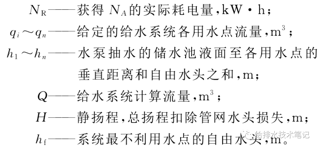

① 括号里的内容表示该泵组供水区域内各给水点有效供水扬程与供水量的乘积之和,有效供水扬程等于水泵供水至该点的高差(分别定为H1、H2、...、Hn)加楼层出流水头hf,为简化计算,各层出流水头hf均按最不利楼层出流水头考虑。各楼层给水压力差值很小,超0.2MPa时一般都设有减压阀减压,可近似计算,所以:
H1=h1-hf,H2=h2-hf,...、Hn=hn-hf,假设H1≤H2...≤Hn, H表示水泵供水的静扬程(给水最高点与水泵出水口高差),则:
A.当水泵供水区域标高范围为0~H,则H1=0,Hn=H。
B.当水泵供水范围为竖向一部分楼层时,假设供水分区标高范围为H’~H‘’,则H1=H’ , Hn=H‘’=H。
C.当供水区域为某一固定标高时,H1=H2=...=Hn=H
②按每层均为标准层、且每层供水量一致考虑,q1=q2=...=qn=q(q1、q2、...、qn表示各楼层供水量),且q1+q2+q3...+qn=nq=Q (Q-泵组总供水量),则:
    q1*h1+q2*h2+...+qn*hn
    =q(h1+h2+...+hn)
    =q(H1+H2+Hn+n*hf)
    =[Q/n]*[(H1+Hn)n/2+n*hf]
    =Q*[(H1+Hn)/2+hf]
③ 则简化过后的计算公式:
       图片=Q*[(H1+Hn)/2+hf]/367.2
式中:
       H1——水泵供水范围内最低点与水泵出口高差;
       Hn——水泵供水范围内最高点与水泵出口高差;
       hf——最不利楼层出流水头。
 (H1+Hn)/2可理解为该泵组供水平均静扬程(供水区域几何中心与水泵出水口高差),而(H1+Hn)/2+hf可理解为该泵组供水平均有效供水扬程。
A.当水泵供水区域标高范围为0~H(不分区供水),则:
  图片=Q*[H/2+hf]/367.2            (公式1)
B.当水泵供水范围为竖向一部分楼层时(分区供水),假设该泵组供水标高范围为H’~H‘’,则
  图片=Q*[(H’+H‘’)/2+hf]/367.2(公式2)
C.当供水区域为某一固定标高时(例如水泵向屋顶水箱供水时,出水口为固定标高),H1=Hn=H,则:
  图片=Q*[H+hf]/367.2                (公式3)
3)给水系统效率系数ηs的应用
图片的计算过程虽然进行过简化和近似处理,但不影响对系统节能性的评价,简化系统,更容易计算,也更便于分析和判断。
图片为提升相应水量至相应高度(获得图片)的实际耗电量,此耗电量应根据实际工程测算。但ηs的大小与给水系统设计的合理性息息相关,包括系统是否分区、分区高度是否合理、水泵流量、扬程参数配置的合理性、是否采用了高效率水泵及电机、是否设置辅泵及气压罐、是否为全变频设备等,要获得客观的评价结论,实测项目必须基于合理的设计,在无法确定实际工程设计的合理性和未基于大量统计数据之前,不能妄下定论,但可先进行合理分析和近似估算。
