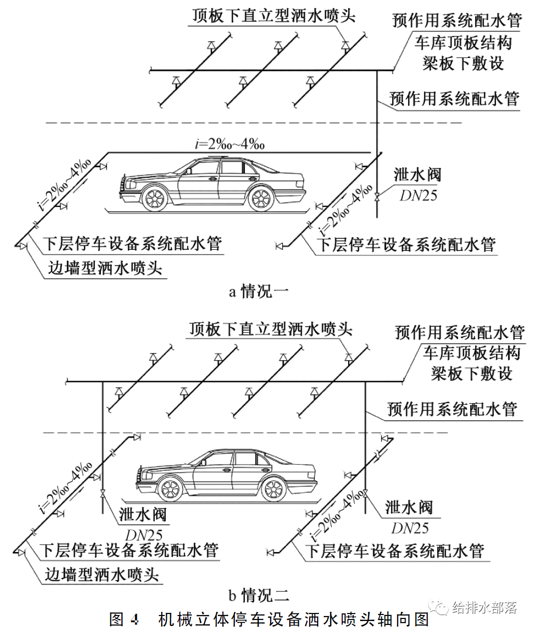

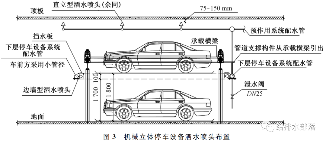

喷头设置及接管
复式机械车库需分设分区域设置洒水喷头保护,顶板下可采用直立型洒水喷头,车架内通常需要设置边墙型洒水喷头。
布置形式为从顶板下喷淋配水管引出配水支管,沿复式停车设备外围或建筑竖向构件(如结构柱)下行到滑动停车板处标高,在设备承载横梁外围布管配水。
防冻措施
系统局部下弯管段或区域应在给水管段最低处设置泄水阀,泄水阀宜设置在管径较大的配水管起端,车架喷头的水平配水管道采用2‰~4‰的坡度坡向泄水管,行走长度约12.5~25m,如图4所示:
其他
局部下弯管段泄水排放,可接至就近的排水沟或集水坑内,有条件时也可设置专用地漏及集水坑。当管网容积较小,泄水阀数量较少,确有困难时,可采用便携式容器承接,不设置专用排水设施等。
当泄水阀个数不多时,可采用具有锁闭装置的阀门作为泄水阀,在系统试压、试水及系统动作后由具有管理权限的工作人员逐一泄水防空;当泄水阀较多时,可将泄水阀设置电动阀,或搭载智慧消防,一键操作,远程泄水。

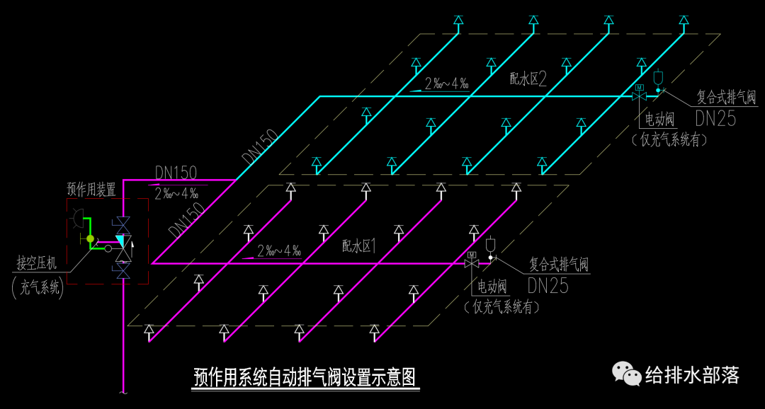

7. 排气设施设置
概述
预作用装置后的配水管网应设置自动排气阀,一般设置在楼层配水管网的末端,当楼层配水管网存在多个主要分支方向时,宜在不同主要分支管网都设置自动排气阀,便于管网及时排气。
自动排气阀不建议设置在配水支管末端,设置位置如下图所示:
充气 预 作用系统 ,其自动排气阀前应设置电动阀(或电磁阀) ,电动 阀(或电磁阀 ) 由预作用装置报警管路上 压力开关的动作信号开启。

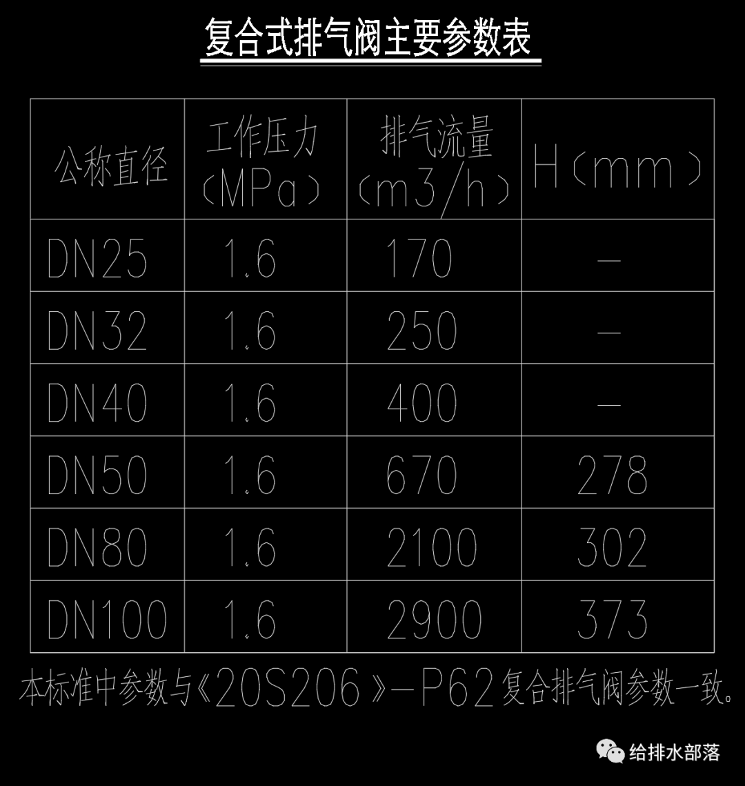

自动排气阀的选择应注明排气阀类型、规格、排气流量等参数,以保证满足系统排气要求,对于预作用系统,可采用复合式排气阀。
不应采用ZSFP型及ARVX型微量排气阀替代复合式排气阀,复合式排气阀可采用CARX型(01SS105-P35)。
复合排气阀的产品标准详见CJ/T 217-2013《给水管道复合式高速进排气阀》,其排气量要求见下表:

例-某预作用装置服务的管网容积经计算为3.0m?,充气前绝对压力为100kPa(设为标准大气压),充气压力(相对压力)为0.05Mpa,则充气后绝对压力为150kpa,充气前后温度一致。
则充气后的空气量(折算成绝对压力下的体积)n2=3*150/100=4.5m?
充水时间为2min,充水过程中进行排气,排气时间等于充水时间,则排气流量:q=4.5m?/2min=135m?/h
由上表可知,可选用DN25复合式排气阀,其排气流量可满足要求,另建议至少增设一个作为备用(设置于其他分支管网末端)。

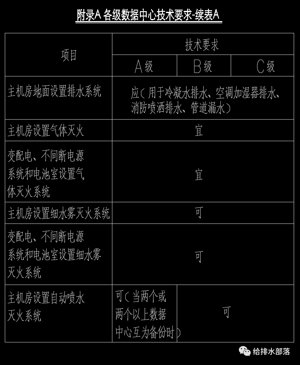

8. 数据中心预作用系统设计
数据中心消防设计可按《数据中心设计规范》GB50174-2017条文13.1章节及附录A确定,如下表:
湿式自喷在日常运行中可能发生漏水事故,不适用于机房,故上表中的自动喷水灭火系统应理解为预作用灭火系统。
可采用充气单联锁预作用系统, 该系统既可防止误喷或漏水事故的发生,又可监测管网的严密性,防止管网误充水渗漏带来的水渍损失,可用于保护新风机房、机房区域公共走道、展示大厅等。
其他无特殊要求且适用于湿式自喷的场所,如 办公室、休息室、更衣室等, 可采用普通湿式自喷,考虑积水风险,可能影响其他区域时,也可采用预作用系统。
