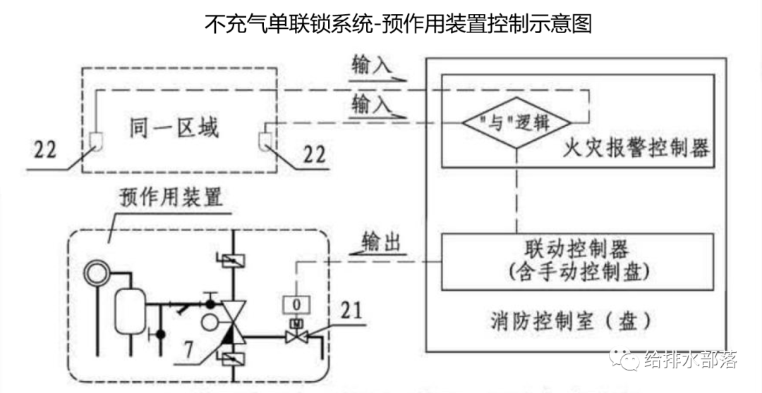

不充气单联锁系统
仅有火灾自动报警系统一组信号联动开启。消防联动控制器处于自动状态下,当火灾报警系统接收到:“同一报警区域内两只及以上独立的感烟火灾探测器或一只感烟火灾探测器与一只手动报警按钮”报警信号时,作为触发信号,消防联动控制器自动启动预作用装置的电磁阀,从而控制预作用装置的开启,同时自动启动消防泵。
注:单联锁系统也有充气单联锁,系统设置空压机,空压机仅用于维持系统充气压力,利用有压气体检测管网的严密性,但不参与预作用装置的控制,自动排气阀前需设置电动阀。

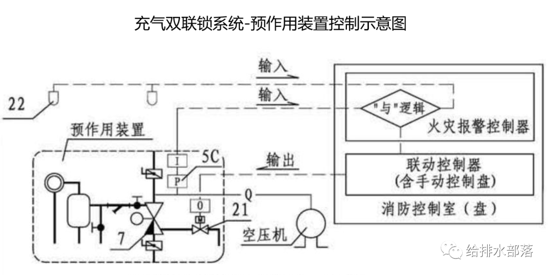

双联锁系统
双联锁系统均为充气系统,需设置空压机,其预作用装置由火灾自动报警系统和自动喷水灭火系统闭式洒水喷头两组信号联动开启。
消防联动控制器处于自动状态下,当火灾报警系统接收到:“火灾探测器或手动火灾报警按钮报警信号”与“充气管道上压力开关报警信号”时(“与”逻辑),作为触发信号,消防联动控制器自动开启预作用装置的电磁阀,从而启动预作用装置,同时自动启动消防泵。

单连锁预作用系统响应速度快,在喷头打开前配水管道充水转换为湿式系统,从而不存在喷水延迟的问题,因此它的灭火效率等同于湿式系统。
双连锁预作用系统无法在喷水前使系统转换为湿式系统,因此其灭火效率应按干式自动喷水灭火系统考虑。

-2 当系统采用仅由火灾自动报警系统直接控制预作用装置时,系统的作用面积应按本规范表5.0.1、表5.0.4-1~表5.0.4-5的规定值确定;

对于双联锁预作用系统,由于其不能保证在闭式喷头动作前完成为管道充满水的预作用过程,即不能保证喷头开放后立即喷水,所以不是真正意义上的预作用系统,应视为干式系统,因此其作用面积、充水时间等应按干式系统确定。

由火灾自动报警系统和充气管道上设置的压力开关开启预作用装置的预作用系统 ,其配水管道充水时间不宜大于1min;(双联锁)
仅由火灾自动报警系统联动开启预作用装置的预作用系统,其配水管道充水时间不宜大于2min。(单联锁)

-1 处于准工作状态时严禁误喷的场所,宜采用仅有火灾自动报警系统直接控制的预作用系统;(单联锁)
-2 处于准工作状态时严禁管道充水的场所和用于替代干式系统的场所 ,宜由火灾自动报警系统和充气管道上设置的压力开关控制的预作用系统。(双联锁)
