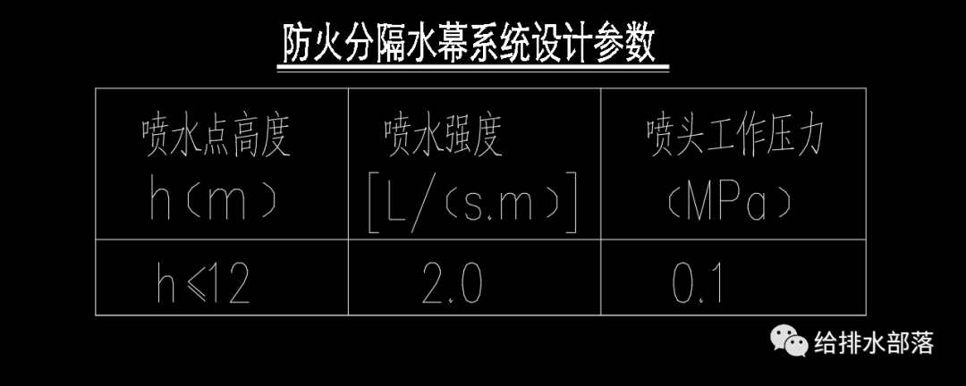

3.2 条文5.0.14
防火分隔水幕系统设计参数:

《喷规》5.0.14给出了防火分隔水幕的设计参数,喷水点高度h为≤12m,当超过12m时,规范未给出相应设计参数,对于要求喷头布置更高的场所,是否可以采用防火分隔水幕?

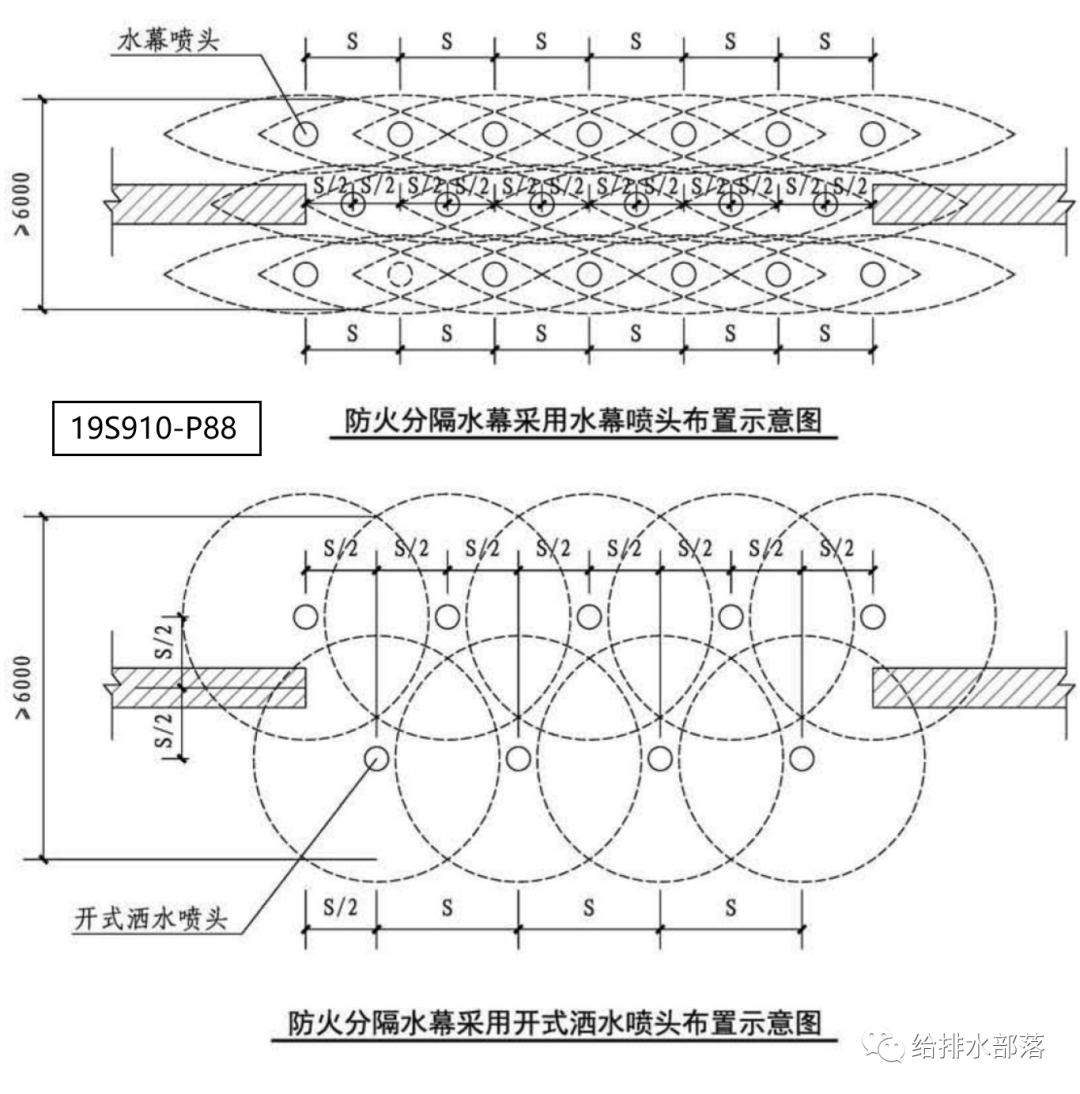

防火分隔水幕可采用开式洒水喷头或水幕喷头。喷头布置时,应保证水幕的宽度不小于6m。采用水幕喷头时,喷头不应少于3排;采用开式洒水喷头时,喷头不应少于2排。

图 集上水幕流量系数较小,按规定需布置不少于3排,相对于开式洒水喷头而言,水幕喷头布置数量多且密集,且由于水幕喷头洒水为带状水帘,各排水幕喷头之间存在空白区域。
开式洒水喷头布水时,其投影面为圆形,布水更均匀,采用水墙的形式,更容易满足规范不小于6m的宽度要求。基于以上原因,个人建议宜采用开式洒水喷头。
另,国标图集19S910-P88、04S206-P35也建议采用开式洒水喷头。

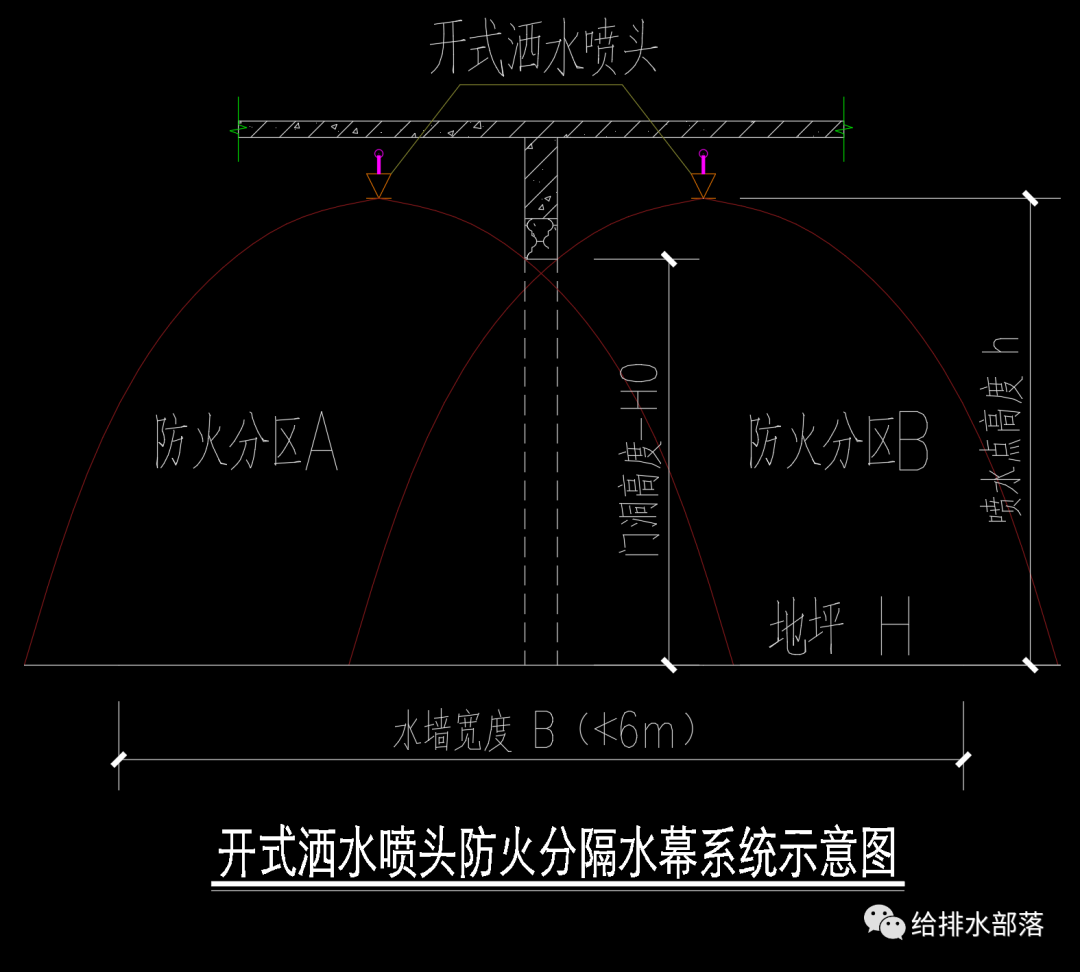

水幕宽度
根据《喷规》7.1.6条,防火分隔水幕的宽度不应小于6m,但规范未明确这个宽度是指水幕的平均宽度、地面投影宽度还是洞口上沿水墙宽度。
因为直立型或下垂型开式洒水喷头布水曲线呈抛物状,相邻喷头喷水范围交叉后形成的水幕形状在各个水平断面上不尽相同,而水幕宽度也需要通过控制喷头的安装高度来实现。
由于图集或产品样本上给出的布水曲线通常只绘制了离地面高度为3m左右的布水曲线,喷头喷水点位置更高时,难以判断地面落点位置,水幕于地面的投影宽度难以确定。
水幕宽度给工程设计带来了不确定性,设喷头喷水点的高度为h,个人建议按如下要求设计: 1) 当h ≤6 m时,建议 取h/2 处的断面 宽度 B1为设计水幕宽度 ; 2)当6m 时, 建议取离喷水点 3m处 的断面宽度为设计水幕宽度 。

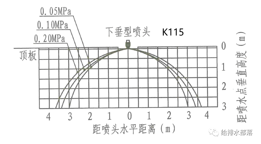

K115开式洒水喷头下垂安装时,其布水曲线如下:

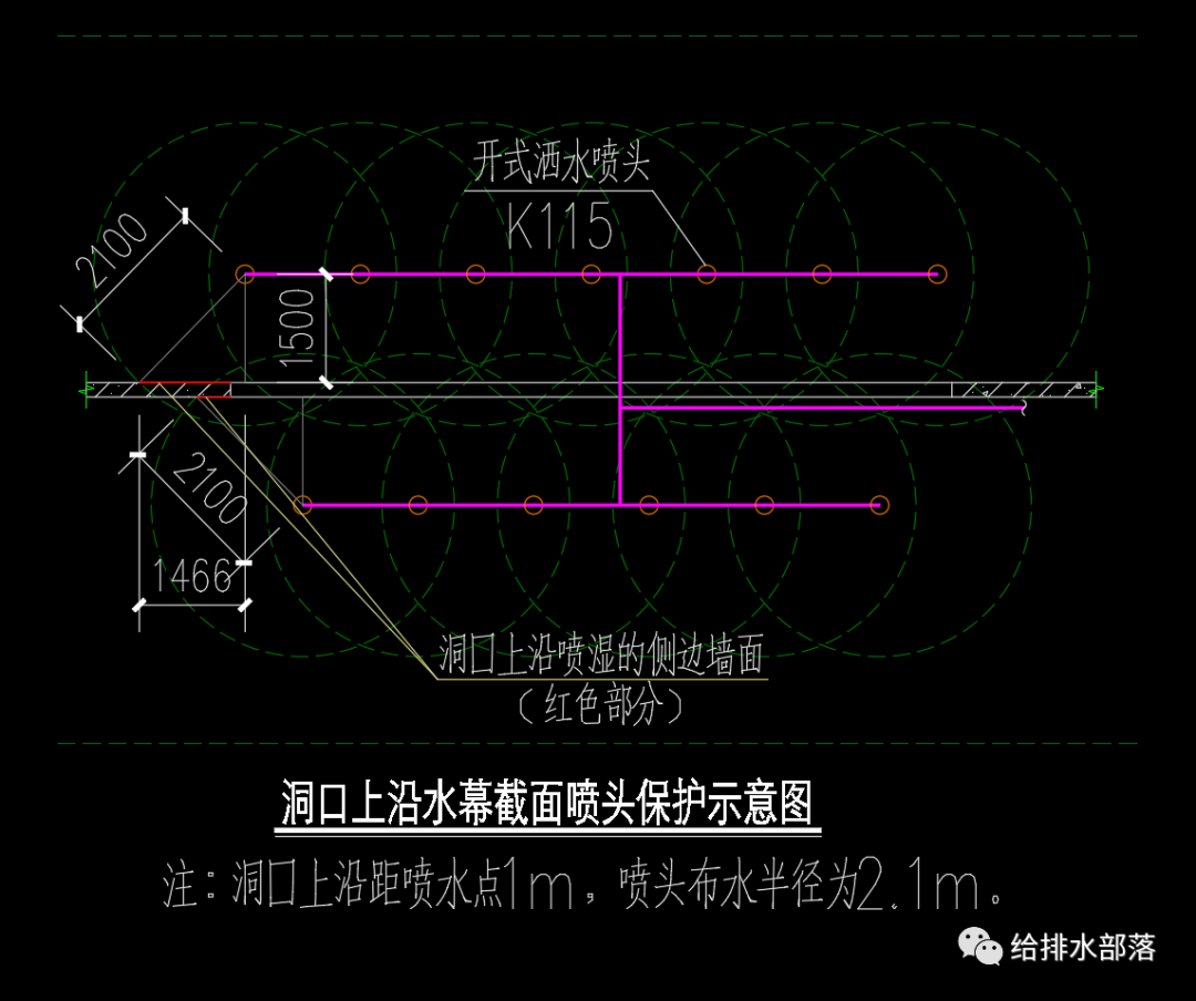

喷头最低工作压力为0.1MPa,本次取0.1MPa,喷水点距离洞口上沿为1.0m,对应上部曲线,喷头需喷湿洞口上沿时,则喷头距离门洞最远点不能大于2.1m,此次布置距洞口的垂直距离按1.5m考虑。

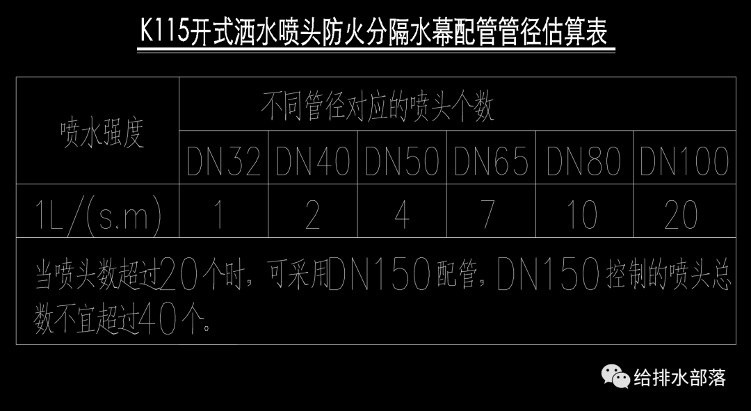

规范规定系统喷水强度不应低于2.0L/(s.m),系统设计流量估算系数暂按1.3,则系统设计流量约26L/s(计算:2*10*1.3)。最不利点喷头流量为1.92L/s,则总共需设置26/(1.92*1.1)=13个。

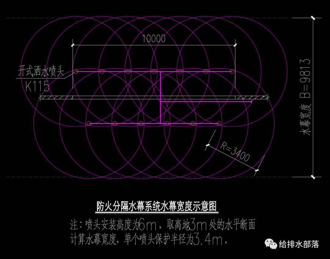

由于该场所喷头喷水点处高度为6m,取离喷头高差为3m处的断面作为设计水幕断面宽度,则对应上图,喷头保护半径为3.4m。
喷头布置
喷头采用上下两排错位布置,水幕宽度计算断面上,个人建议喷湿两侧墙体的宽度不宜小于1.5m,以防火势从墙边的薄弱环节蔓延,对于喷水点高度较小的场所,喷湿墙面的尺寸宜适当加大,喷头布置后宜按上述要求进行校核。

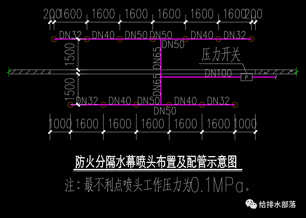

本次共设置13个喷头,上排喷头数7个,下排6个,喷头布置间距1.6m(10/6),查布水曲线,此时单个喷头保护半径为3.4m,布置如下:
04
计算结果
最不利点喷头工作压力0.1Mpa,系统设计流量Q=27L/s,选用额定流量为30L/s的消防泵,实际分隔部位单位长度喷水强度为3L/(s.m)
配水管入口压力为17m,系统火灾延续时间按3h,则防火分隔水幕系统一次灭火用水量V=30*3*3.6=324m?。
