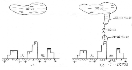

雷云下部大部分带负电荷,故绝大多数的雷击是负极性的。雷云中的电荷一般是集中在几个带电中心。测量数据表明,雷云的上部带正电荷,下部带负电荷。直接击向地面的放电通常从负电荷中心的边缘开始。雷云带有大量电荷,由于静电感应作用,在雷云下方的地面或地面上的物体将感应聚集与雷云极性相反的电荷,雷云与大地间就形成了电场。当雷云附近的电场强度达到足以使空气游离的强度(约25~30kv/cm)时,就发展局部放电。
当某一段空气游离后,这段空气就由原来的绝缘状态变为导电性的通道,称为先导放电通道。若最大场强方向是对地的,放电就从云中带电中心向地面发展,形成下行雷。
先导通道是分级向下发展的,每级先导发展的速度相当高,但每发展到一定的长度(约25m~50m)就有一个(30~90)μs的间歇。所以它的平匀发展速度较慢(相对于主放电而言),约为(1~8)×图片m/s,出现的电流不大。先导放电的不连续性,称为分级先导,历时约0.005~0.01s。
在先导通道发展的初始阶段,其发展方向受到一些偶然因素的影响并不固定。但当它发展到距地面一定高度时(这个高度称为定向高度),先导通道会向地面上某个电场强度较强的方向发展,这说明先导通道的发展具有“定向性”,或者说雷击有“选择性”。
(2)主放电
当先导接近地面时,地面上一些高耸的突出物体周围电场强度达到空气游离所需的场强,会出现向上的迎面先导,当先导通道的头部与迎面先导上的异号感应电荷或与地面之间的距离很小时,剩余空气间隙中的电场强度达到极高的数值,造成空气间隙强烈地游离,最后形成高导电通道,将先导头部与大地短接,这就是主放电阶段的开始。
由于其电离程度比先导通道强烈的多,电荷密度很大,故通道具有很高的导电性。主放电的发展速度很高,约为(2×107 ~1.5×108)m/s,所以出现极大的脉冲电流,并产生强烈的光和热使空气急剧膨胀震动,出现闪电和雷鸣。
主放电的过程极短,只有50~100?s,它是沿着负的下行先导通道,由下而上逆向发展,故又称“回击”,其速度高达2.0亿~1.5亿m/s。

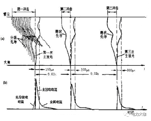

主放电完成后,云中的剩余电荷沿着主放电通道继续流向大地,形成余辉放电,电流不大,约为图片~10A,持续时间较长(0.03~0.05s)。由于云中同时可能存在几个带电中心,所以雷电放电往往是重复的,一般重复2~3次。
雷云中的电荷分布是不均匀的,往往形成多个电荷密集中心,所以第一个电荷中心完成上述放电过程后,可能引起第二个、第三个甚至多个的中心向第一个中心放电,并沿原先的通道到达大地,因此雷电可能是多重性的。第二次及以后的主放电电流一般较小,不超过30kA。如图2-1所示。
图片              图2-1  雷电放电的发展过程                                                     (a)放电过程示意图  (b)放电电流波形

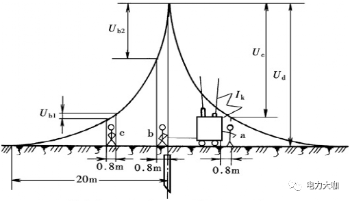

②接触电压:当雷电电流通过高大的物体,如高的建筑物、树木、金属构筑物等泄放下来时,强大的雷电电流,会在高大导体上产生高达几万到几十万伏的电压。人不小心触摸到这些物体时,受到这种触摸电压的袭击,发生触电事故。
旁侧闪击:当雷电击中一个物体时,强大的雷电电流,通过物体泄放到大地。
一般情况下,电流是最容易通过电阻小的通道穿流的。人体的电阻很小,如果人就在这雷击中的物体附近,雷电电流就会在人头顶高度附近,将空气击穿,再经过人体泄放下来。使人遭受袭击。
③跨步电压:当雷电从云中泄放到大地时,就会产生一个电位场。电位的分布是越靠近地面雷击点的地方电位越高;远离雷击点的电位就低。如果在雷击时,人的两脚站的地点电位不同,这种电位差在人的两脚间就产生电压,也就有电流通过人的下肢。两腿之间的距离越大,跨步电压也就越大。

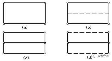

建筑物屋顶的易受雷击部位,应装设避雷针或避雷带(网)进行直击雷防护。如图2-2所示
图2-2  建筑物受雷击部位
图片         易受雷击的部位             雷击率最高部位                              –––  不易受雷击的屋脊或房檐

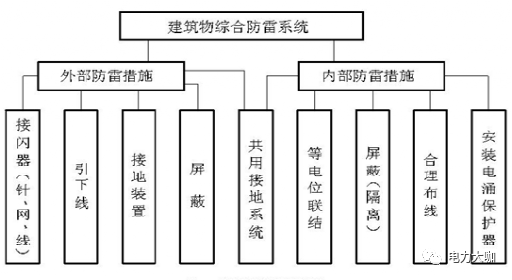

图为建筑物易受雷击的部位:(a)平屋面  (b)坡度不大于1/10的屋面  (c)坡度大于1/10且小于1/2的屋面(d)坡度不小于1/2的屋面建筑物防雷工程是一个系
                         图2-3建筑物的综合防雷系统                          统工程,必须将外部防雷措施和内部防雷措施作为整体综合考虑。如图2-3所示建筑物的综合防雷系统。

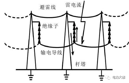

110kV以上的架空线路一般沿全线装设避雷线。如图2-4所示。
               图2-4  110kV输电线路防雷示意图

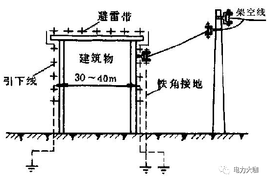

①多雷地区,当变压器采用Y/Yo或Y/Y接线时,宜在低压侧装设一组阀型避雷器或保护间隙。当变压器低压侧中性点不接地时,应在其中性点装设击穿保险器。
②对于重要用户,宜在低压线路进入室内前50米处安装一组低压避雷器,进入室内后再装一组低压避雷器。
③对于一般用户,可在低压进线第一支持物处装设一组低压避雷器或击穿保险器,亦可将接户线的绝缘子铁脚接地绝缘子铁脚接地(见图2-5所示)。
采用木横担、瓷横担或更高一级的绝缘子,以提高线路的防雷水平。
图2-5  低压接户线的绝缘子铁脚接地示意图

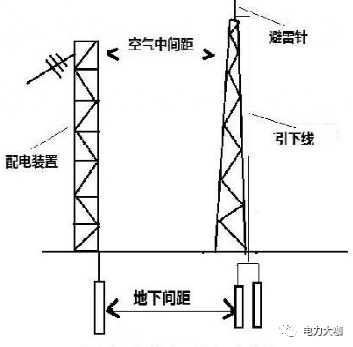

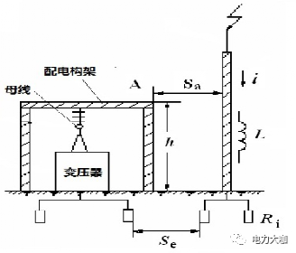

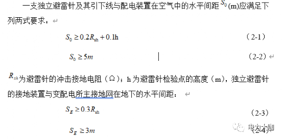

装设避雷针或避雷带(网)  变配电所及其室外配电装置,应装设避雷针以防止直击雷。如无室外配电装置,可于变配电所屋顶装设避雷针或避雷带或避雷网。为了防止雷击时雷电流在接地装置上产生的高电位对被保护的配电装置图片
图2-6  防直击雷的接地装置对配电装置及其接地装置的安全距离
及其接地装置“反击闪络”危及配电装置及有关人员的安全,防直击雷的避雷针的接地装置与配电装置及其接地装置之间应有一定的安全距离。如图2-6所示防直击雷的接地装置的安全距离。

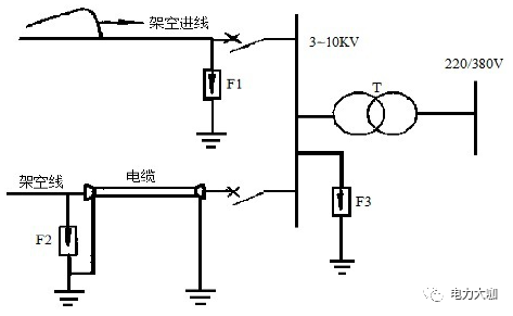

图片①3~10kV变电所的典型防雷
在每路进线端和每段母线上,均装有阀型避雷器。如果进线是有一段引入电缆的架空线路,则在架空线路终端的电缆头处装设阀型避雷器或管型避雷器,其接地端与电缆头外壳相连后接地。避雷器的接地端应与变压器低压侧中性点及金属外壳等连接在一起接地,如图2-7所示3~10kV变电所防雷。
图2-7  3~10kV变电所架空线防雷图

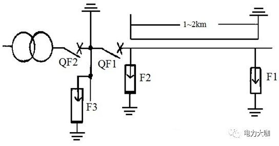

②35~110kV变电所防雷
在变电所进线段1~2km的杆塔上架设避雷线。在木杆或木横担的钢筋混凝土杆线路进线段的首端,装设一组管型避雷器Fl变电所的进线隔离开关或断路器,在雷雨季节可能处于开路状态,而线路侧又带电时,则必须在靠近隔离开关或断路器QFl处装设一组管型避雷器F2变电所母线上,装设阀型(或氧化锌)避雷器F3。如为母线分段的两路进线时,则每路进线和每段母线均应按这种标准方案施设保护。
对35kV进线而容量不大的变电所,还可根据它的重要性简化防雷保护。例如,容量在1000kVA以下不重要负荷的变电所,可简化为如图所示的防雷接线方式。其中,FZ为阀型避雷器,JX为保护间隙。如图2-8所示:
图片图2-8  35~110kV变电所防雷示意图

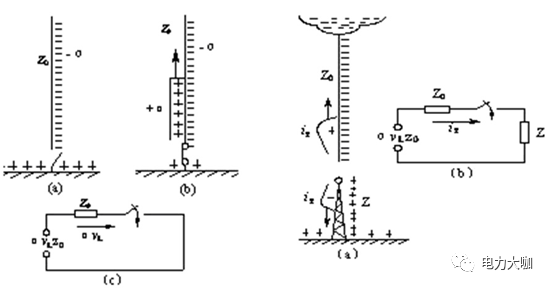

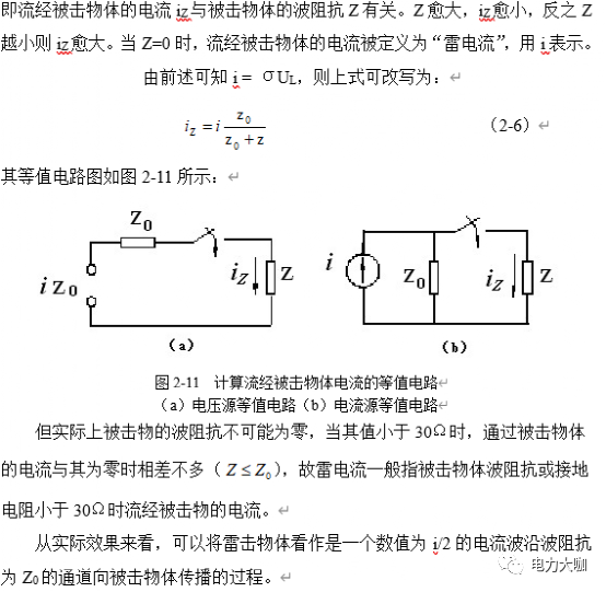

对地放电的雷云绝大多数是负极性的,随着先导通道向地面发展,在附近地面上产生的正电荷也在增加。当先导通道距地面的间隙足够小时,剩余间隙被击穿,开始主放电过程。主放电产生的正电荷沿先导通道向上运动去中和通道中的负电荷,而产生的负电荷则沿雷击点流入大地,形成极大的主放电电流。
研究表明,先导通道具有分布参数的特征,其波阻抗用Z0表示,Z0是沿雷动的电压波与电流波的比值有关规程建议取300~400Ω。则雷击大地时的过程可用图2-9来描述。
即将先导放电的发展看作是一根均匀分布电荷的长导线自雷云向大地延伸,而将先导头部临近地面时气隙被击穿看做开关突然闭合。
设先导通道中电荷的线密度为δ,主放电速度为图片若大地为理想导体(土
壤电阻率为0),则流经主放电通道的电流(即流入大地的电流)。其极性与雷云的极性相同。雷击地面时的等值电路如图2-9(c)所示
研究表明,先导通道具有分布参数的特征,即:
图片—波阻抗
δ —先导通道中电荷的线密度;
图片—主放电速度
则可将先导放电的发展看作是一根均匀分布电荷的长导线自雷云向大地延伸,而将先导头部接近地面时气隙被击穿看作是开关突然合闸。
当雷击于避雷针、线路杆塔、架空地线或导线等具有分布参数特性的物体时,雷击放电过程可用2-10图表示。
图片图2-9  雷击大地时的放电过程              图2-10  雷击物体时的雷电波
(a)先导放电(b)主放电                     (a)雷电波的运动
(c)计算电流的等值电路                    (b)计算图片的等值电路

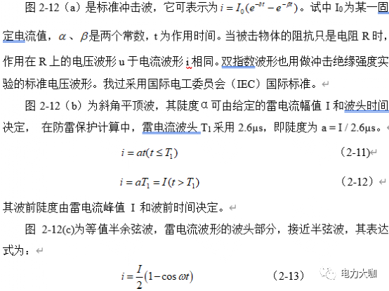

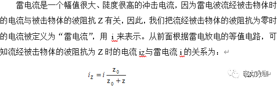

图片            图片2.2.2雷电流
图片目前,我国规程建议雷电通道的波阻抗为300~400Ω。雷电流图片为一非周期的冲击波,它与气象、自然等条件有关,是一个随机变量。下面我们介绍它的幅值、极性、波头、陡度、波长及其计算波形。

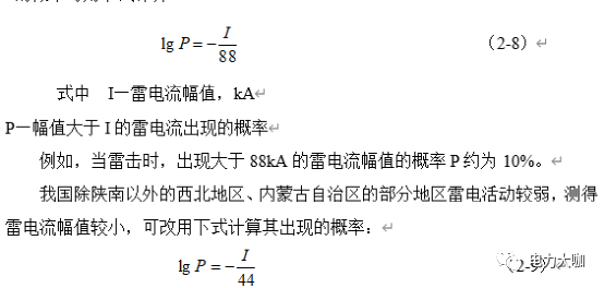

(1)雷电流的幅值
雷电流幅值是表示雷电强度的指标。雷电流一般为一非周期冲击波,主放电时的电流很大,但持续时间很短(约为40~50μS),其幅值与云层中电荷的多少、气象及自然条件有关,是一个随机变量,只有通过大量实测才能正确估计其概率分布规律。据我国长期进行的大量实测结果,在一般地区,雷电流幅值超过I的概率可用下式计算:
图片 (2)雷电流的极性
雷电的极性是按照从雷云流入大地的电荷极性决定的。据国内外实测结果表明,负极性雷约占75~90%。加之负极性的冲击过电压波沿线路传播时衰减小,对设备危害大,故在防雷计算中一般均按照负极性考虑。
(3)雷电流的波头(T1)、陡度α及波长(T2)
根据实测结果,雷电冲击波的波头是在1~5?s的范围内变化,多为2.5~2.6?s;波长在20~100?s的范围内,多数为50?s左右。在防雷计算中,雷电流的波形可采用2.6/50μS。
    雷电流的幅值I,与雷云中的电荷量及雷电放电通道的阻抗有关。雷电流一般在1~4μS内增大到幅值I。雷电流幅值以前的一段波形称为“波头”。而从幅值I/2的一段波形称为“波尾”。
雷电流的幅值和波头时间决定了雷电流的上升陡度。雷电流的陡度对雷击过电压的影响很大,我国采用2.6μS的固定波头长度,即幅值较大的雷电流其陡度也较大。所以雷电流波头的平均陡度为:

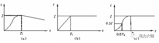

          实测结果表明,雷电流的幅值、陡度、波头、波尾虽然每次不同,但都是单极性的脉冲波,电力设备的绝缘强度实验和电力系统的防雷保护设计,要求将雷电流波形等值为典型化、可用公式表达、便于计算的波形。常用的等值波形有三种,如图2-12(a)
图片                                图2-12  雷电流的等值计算波形
              (a)双指数波;(b)斜角平顶波;(c)半余弦波

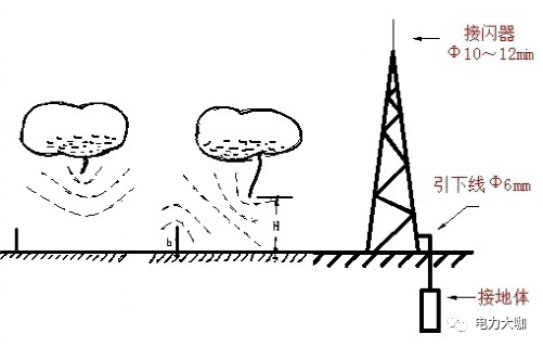

3.1.1避雷针保护原理及组成
雷电过电压的幅值可高达数十万伏、甚至数百万伏,如不采取防护措施,电力设备的绝缘一般是难以耐受的,一般防直击雷最常用的措施是装设避雷针(线)。
当雷云的先导通道开始向下伸展时,其发展方向几乎完全不受地面物体的影响,但当先导通道到达某一离地高度,空间电场已受到地面上一些高耸的导电物体的畸变影响,在这些物体的顶部聚集起许多异号电荷而形成局部强场区,甚至可能向上发展迎面先导。由于避雷针(线)一般均高于被保护对象,它们的迎面先导往往开始得最早、发展得最快,从而最先影响下行先导的发展方向,使之击中避雷针(线),并顺利泄入地下,从而使处于它们处于它们周围的较低物体受到屏蔽保护、免遭雷击。
避雷针(线)是接地的导电物,它们的作用就是将雷吸引到自己身上并安全地导入地中。因此,避雷针(线)的名称其实并不确切,叫做“引雷针(线)”更为合适。为了使雷电流顺利下泄,必须有良好的导电通道;因此,避雷针(线)的基本组成部分是接闪器(引发雷击的部位)、引下线和接地体。图片
图3-1  避雷针作用及结构示意图
接闪器:是避雷针的最高部分,用来接受雷电放电。
引下线:它的主要任务是将接闪器上的雷电流安全导入接地体。使之顺利入地。
接地体:它的作用是使雷电流顺利入地,并且减小雷电流通过时产生的压降。避雷针示意图如图3-1所示。
在一定高度的避雷针(线)下面,有一个安全区域,在这个区域中物体遭受雷击的概率很小(约0.1%左右),这个安全区域称为避雷针(线)的保护范围 。避雷针一般用于保护发电厂和变电所。

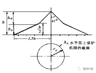

(1)单支避雷针
单支避雷针的保护范围如图3-2所示。
图3-2  单支避雷针的保护范围

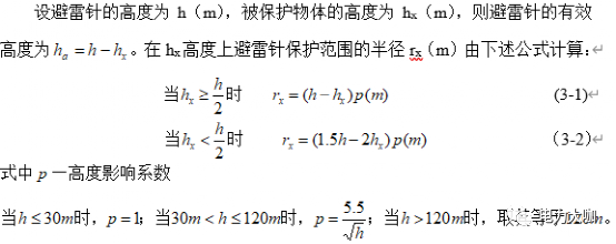

避雷针和避雷线的保护范围,以它能防护直击雷的空间来表示。GB 50057-94《建筑物防雷设计规范》规定避雷针(线)的保护范围采用IEC推荐的“滚球法”来确定。
所谓“滚球法”,就是选择一个半径为hr (滚球半径)的球体,沿需要防护直击雷的部位滚动,如果球体只接触到避雷针(线)或避雷针(线)与地面,而不触及需要保护的部位,则该部位就在避雷针(线)的保护范围之内。

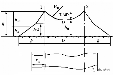

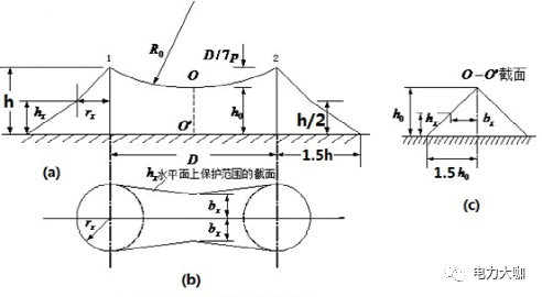

图片(2)两支等高避雷针
工程上多采用两支或多支避雷针以扩大保护范围,两支等高避雷针的联合保护范围。两支等高避雷针相距不太远时,由于两支的联合屏蔽作用,使两针中间部分的保护范围比单针时的要大,避雷针外侧的保护范围与单根避雷针时相同,保护范围如图3-3所示。图片
图3-3  两支等高避雷针的联合保护范围
(a)两支等高避雷针的参数;(b)水平面上的保护范围;(c)O-O’截面的保护范围

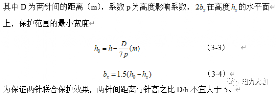

两针间的保护范围的上部边缘应按通过两针顶点及中间最低点O的圆弧确定。O点的高度图片(m)按下式计算:

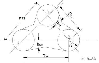

图片(3)多支等高避雷针(如图3-4所示)。
图3-4  三支等高避雷针的保护范围

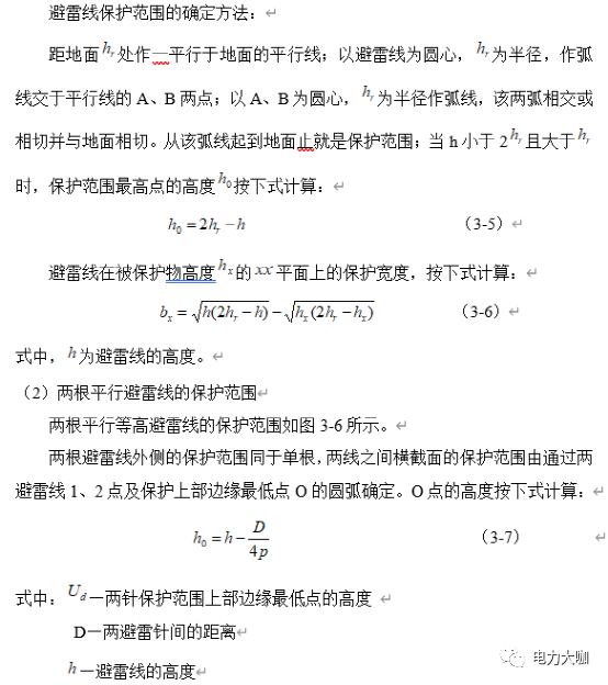

3.2避雷线
3.2.1避雷线保护范围
避雷线(也称架空地线)
特点:对雷云与大地间电场畸变的影响比避雷针小,所以其引雷作用和保护宽度比避雷针小。但因避雷线的保护长度是与线等长的,故特别适于保护架空线路及大型建筑物,目前世界上大多数国家已转而用避雷线来保护500kV大型超高压变电站。

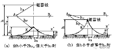

(1)单根避雷线的保护范围
当避雷线的高度h大于或等于2hr时,无保护范围;
当避雷线的高度h小于2hr时,应按下列方法确定(参看图3-5所示) 。
确定架空避雷线的高度时应计及弧垂的影响。在无法确定弧垂的情况下,当等高支柱间的距离小于120m时架空避雷线中点的弧垂宜采用2m,距离为120~15时,宜采用3m。
图3-5  单根避雷线的保护范围
图3-6  两平行避雷线的保护范围
避雷线的保护范围是一个狭长的带状区域,所以适合用来保护输电线路,也可用来作为变电站的直击雷保护措施。用避雷线保护线路时,避雷线对外侧导线的屏蔽作用以保护角α表示。保护角是指避雷线和外侧导线的连线与避雷线的铅垂线之间的夹角。保护角越小,保护性能越好。当保护角过大时,雷可能绕过避雷线击在导线上,称为绕击。要始保护角减小,就要增加杆塔的高度,保护角一般取100~200。如图3-7为避雷线保护角示意图。
                      图3-7  避雷线保护角示意图

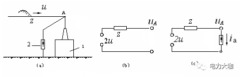

3.4避雷器
3.4.1避雷器的保护原理及要求
作用:限制由线路传来的雷电过电压或由操作引起的内部过电压。保护原理:是一种放电器,与被保护设备并联连接。
当输电线路遭受雷击后,在导线上产生雷电冲击波并以电磁波速度向导线两侧传播,入侵到发电厂、变电站。这种雷电入侵波幅值很高,由线路绝缘子闪络电压决定。
当雷电入侵波超过避雷器的放电电压时避雷器放电,将强大的冲击电流泄入大地。
对避雷器有两个基本要求:
(1)当各类过电压波形超过一定幅值时,避雷器应先于被保护电气设备放电,从而使设备得到保护;
(2)在限制过电压后,应能迅速、可靠地切断工频续流,使电力系统恢复正常运行。

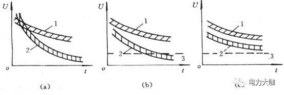

伏秒特性曲线是绝缘材料在不同幅值冲击电压作用下,其冲击放电电压值与放电时间的函数关系。
绝缘材料的伏秒特性曲线与绝缘材料中电场强度的均匀程度密切相关,电场强度分布越均匀,伏秒特性曲线越平缓,且分散性越小;反之,电场强度分布越不均匀。则伏秒特性曲线越陡,且分散性越大。使用中电气设备的伏秒特性要高于避雷器的伏秒特性且平缓如图3-8伏秒特性的配合:
图3-8  伏秒特性的配合
1—变压器伏秒特性;2—避雷器伏秒特性;
                   3—电气设备上可能出现的最高工频电压

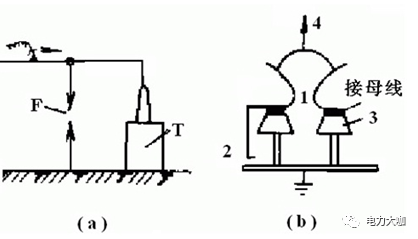

(1)保护间隙
保护间隙是一种最简单的避雷器。保护间隙由主间隙和辅助间隙构成,主间隙由两个金属电极构成,其中一个电极固定在绝缘子上,而另一个电极则经绝缘子与第一个电极隔开,并保持适当的距离。如图3-9(a)所示。固定在绝缘子上的电极一端和带电部分相连,而另一个电极则通过辅助间隙与接地装置相连接。辅助间隙的作用,主要是防止主间隙因鸟类、树枝等造成短路时,不致引起线路接地。保护间隙按其结构形式的不同分为棒型、球型和角型三种。常见的角型间隙和辅助间隙的接线图如图3-9(b)所示。
保护间隙与被保护绝缘并联,它的击穿电压比后者低,使过电压波被限制到保护间隙F的击穿电压Ub。
优点:便宜,简单。
缺点:熄弧能力差,要消除故障必须开关动作。
一般用于3-10kV电网中。多用于配电变压器或中性点保护或与自动重合闸等其它保护措施配合使用。如图3-9保护间隙接线图与结构图。
图3-9  保护间隙
(a)接线图(b)结构图
F—保护间隙  T—保护设备
1—主间隙  2—辅助间隙  3—绝缘子  4—电弧运动

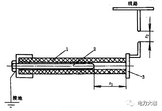

(2)排气式避雷器
     排气式避雷器由内部间隙F1(由棒电极2、环形电极3构成)和外部间隙F2构成。产气管由纤维、塑料或橡胶等产气材料制成。
    缺点:续流太小时不能灭弧,有上、下限的规定,在型号中表示伏秒特性和产生截波方面与保护间隙相似 太大时产气过多,使管子爆裂,其切断工频续流有上、下限的规定,在型号中表示伏秒特性和产生截波方面与保护间隙相似,维护较麻烦。
应用范围:仅安装在输电线路上绝缘比较薄弱的地方和用于变电所的进线段保护中。

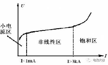

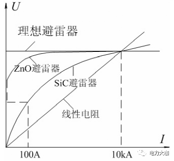

(3)阀式避雷器
阀式避雷器由火花间隙和非线性电阻(阀片)串联构成。
火花间隙由多个统一规格的单个间隙串联而成,非线性电阻也由多个非线性阀片电阻串联而成。
特点:间隙电场比较均匀,伏秒特性较平,分散性较小,能与被保护设备的冲击放电特性较好地配合。阀片以金刚砂SiC为主要成分,其电阻值与流过的电流有关:电流愈大,电阻愈小;电流愈小,电阻愈大。如图3-10为阀式避雷器的原理结构图:

(4)管型避雷器
管形避雷器是一种灭弧能力很强的保护间隙?管型避雷器由产气管、内部间隙和外部间隙等三部分组成,如图3-11所示?产气管由纤维有机玻璃或塑料制成。内部间隙装在产气管内?一个电极为棒形,另一个电极为环形?当线路上遭到雷击或感应雷时,雷电过电压使管型避雷器的内、外间隙击穿,强大的雷电流通过接地装置入地?由于避雷器放电时内阻接近于零,所以其残压极小,但工频续流极大?雷电流和工频续流使管子内部间隙发生强烈电弧,使管内壁材料燃烧产生大量灭弧气体,由管口喷出,强烈吹弧,使电弧迅速熄灭,全部灭弧时间至多0.01s(半个周期)这时外部间隙的空气恢复绝缘,使避雷器与系统隔离,恢复系统正常运行。
外部火花间隙是保证正常时使避雷器与电网隔离,用以避免纤维管受潮漏电?外部火花间隙可根据网路额定电压而进行调节?
                          图3-11  管型避雷器
1—产气管;2—内部电极;3—外部电极;
                     图片—内部间隙;图片—外部间隙
(5)氧化锌ZnO避雷器
氧化锌(Zn)避雷器是二十世纪七十年代初开始出现的一种新型避雷器。ZnO避雷器是由氧化锌非线性电阻片组成的。由于ZnO电阻片具有优异的非线性伏安特性,可以取消串联火花间隙,实现避雷器无间隙无续流。
ZnO阀片和伏安特性(如图3-12所示)
图3-12  ZnO避雷器的伏安特性示意图
氧化锌阀片的伏安特性可分为小电流区、非线性区和饱和区。电流在1mA以下的区域为小电流区,非线性系数α较高约0.1~0.2左右;电流在1mA至3kA范围内时为非线性区,α = 0.015 ~0.05;电流大于3kA,一般进入饱和区。与SiC阀片相比,ZnO阀片具有很理想的非线性伏安特性。
ZnO避雷器的主要优点(如图3-13)
与普通阀型避雷器相比,ZnO避雷器具有优越的保护性能。这种避雷器具有无间隙、残压低、无续流、结构简单、可靠性高、使用寿命长、维护简便等优点,它很有发展前途,可能取代现有各类阀型避雷器。
3-13  ZnO、SiC和理想避雷器伏安特性比较

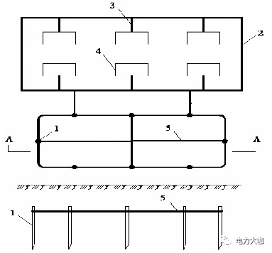

接地装置:接地体和接地线的总合?分为:接地干线和接地支线?如图4-1所示。
图4-1  接地装置的示意图
1—接地体;2—接地干线;3—接地支线;
                     4—电气设备;5—接地引下线

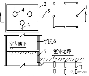

接地体分类:垂直、水平接地体和人工、自然接地体。如图4-2所示。
图4-2  典型接地装置
1—垂直接地体;2—接地平线;3—接地支线;
                   4—电气设备;5—水平接地体

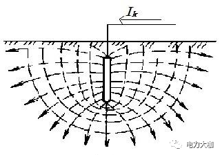

(1)流散电流:接地电流流入地下以后,就通过接地体向大地作半球形散开,这一接地电流就叫做流散电流?如图4-3所示。
图4-3  流散电流示意图

4.1.3对地电压、接触电压和跨步电压
(1)对地电压  就是带电体与电位为零的大地之间的电位差;电气设备的接地部分,如图4-4图片。
图4-4  接触电压、跨步电压和对地电压示意图
(2)接触电压   指设备的绝缘损坏时,在入地电流扩散的区域内,人的身体可同时触及的两部分之间出现的电位差。例如人站在发生故障的设备旁边,手触及设备的金属外壳,则人手与脚之间所呈现的电位差,即为接触电压,接触电压通常按人体离开设备0.8m考虑?人的接触电压为故障设备对地电压如图4-4Uc
(3)跨步电压  指在接地故障点附近行走,两脚之间所出现的电位差,如图4-4Ub1。

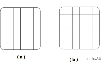

接地网一般做成网孔形,如图4-6所示,其目的主要在于均压,接地网中的两水平接地带的间距约(3-10)m,应按接触电压和跨步电压的要求确定。
                        图4-6  接地网示意图
                        (a)长孔;(b)方孔

①直击雷过电压
直击雷过电压系指雷云直接对电力网或设备放电而引起的过电压。很强的雷电流通过这些设备导入大地,从而产生破坏性很大的热效应和机械效应,使设备损坏。相伴的还有电磁效应和闪络放电。如图5-1所示直击雷的放电过程。
图5-1  直击雷的放电过程
(a)雷云在建筑物上放电;(b)雷云对建筑物放电

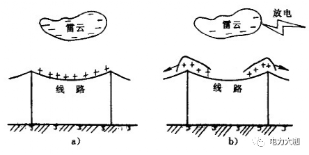

②感应雷过电压
当雷云出现在架空线路上方时,线路上由于静电感应而积聚大量异性的束缚电荷,当雷云对其附近的大地放电后,线路上的束缚电荷被释放而形成自由电荷向线路两端泄放,形成电位很高的过电压,这就是感应雷过电压。高压线路上的感应雷过电压,可高达几十万伏,低压线路上的感应雷过电压也可达几万伏,对供电系统的危害很大。如图5-2所示。
图5-2  架空线路感应雷过电压
a)雷云在线路上方放电;b)雷云对地放电后

5.3.2输电线路的直击雷过电压和耐雷水平
雷直击于有避雷线的线路可分为三种情况:雷击线路杆塔塔顶、雷击避雷线档距中央、雷绕过避雷线击于导线如图5-3所示。
   图5-3  雷击输电线路示意图

①独立的避雷针
对于35kV及以下的配电装置,因绝缘水平低,为避免反击应架设独立避雷针,其接地装置与主接地网分开埋设。如图5-4所示。
                     图5-4  独立避雷针配电架构

架构避雷针的接地是利用发电厂、变电站的主接地网,但应在其附近装设辅助集中接地装置,并且架构避雷针与主接地网的地下连接点至变压器的接地线与主接地网的地下连接点之间,沿接地体的长度不得小于15m。

(4)牵引变电所感应雷的防护应在进线段、变压器的高压侧和低压侧和馈线段装设避雷器,并在进线段1~2km处装设避雷线。
(5)地网的工频接地电阻值应小于0.5Ω,若由于环境因素不能达到这一要求,应综合采用敷设外延地网和换土等方法降低接地网的工频接地电阻值。
(6)为了保护变电所电气设备的安全运行,在装设避雷器时一定要限制避雷器的残压,也就是对流过避雷器的电流必须加以限制,使之不大于5kA,同时要限制入侵波的陡度。
(7)要使所有的设备到避雷器的电气距离都在保护范围内。避雷器一般安装在母线上。
