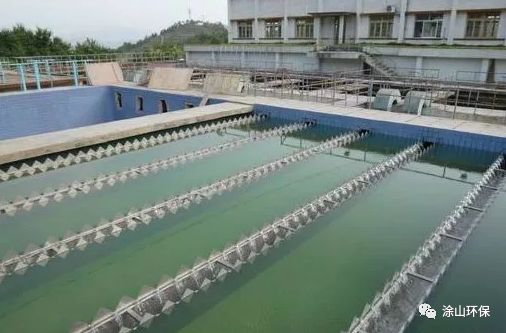

方式
优缺点
适用条件
隔板絮凝池
往复泵
优点:(1)徐凝效果好;
(1)结构简单,施工方便
缺点:(1)絮凝时间较长;
(2)水头损失较大;
(3)转折处絮体易破碎;
(4)出水流量不易分配均匀
(1)水量大于3×104m?/d;
(2)水量变动小
回转式
优点:(1)徐凝效果较好;(2)水头损失较小;
(3)构造简单,施工方便
缺点:出水流量不易分配均匀
(1)水量大于3×104m?/d;
(2)水量变动小
折板絮凝池
优点:(1)絮凝时间较短;
(2)絮凝效果好
缺点:(1)构造较复杂;
(2)水量变化影响絮凝效果
水量变动不大
网格(栅条)絮凝池
优点:(1)絮凝时间短;
(2)絮凝效果较好;
(3)构造简单
缺点:水量变化影响絮凝效果
(1)水量变动不大;
(2)单池能力以(1.0~2.5)×104m?/d
穿孔旋流絮凝池
优点:(1)絮凝时间短;(2)絮凝效果较好;
(3)构造简单
水量变动不大
机械絮凝池
优点:(1)絮凝效果好;(2)水头损失较小;
(3)可适应水质、水量的变化
缺点:需机械设备和经常维修
大小水量均适用,并适应水量变化较大的水厂
絮凝池的选择应考虑:① 絮凝池形式的选择和设计参数的采用,应根据净水厂工艺平面及竖向布置、原水水量水质情况、出水水质要求和相似条件下的运行经验或通过试验确定;② 在絮凝过程中速度梯度G或絮凝流速应逐渐由大到小,絮凝池的平均速度梯度G一般在30~60s~1,GT值达104~105,以保证絮凝过程的充分与完善;③ 絮凝池要有足够的徐凝时间,一般在5~30min;④ 絮凝池应尽量与沉淀池合并建造,避免用管渠连接,如确需用管渠连接时,管渠中的流速应小于0.15m/s,并避免流速突然升高或水头跌落;⑤ 为避免已形成絮体的破碎,絮凝池出水穿孔墙的过孔流速宜小于0.1m/s;⑥ 应避免絮体在絮凝池中沉淀,必要时采取相应的排泥措施。
