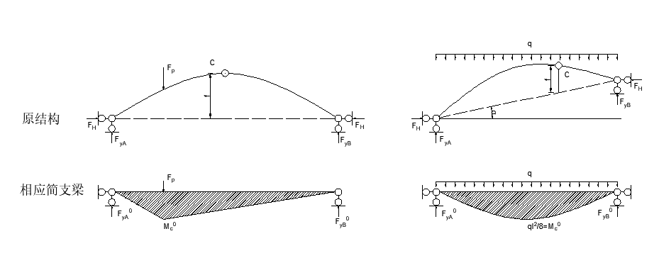

以相应的简支梁为基准,记相应简支梁在荷载下反力为Ray0、Ray0,如图
(1)平拱
通过建立平衡方程知,平拱反力与相应简支梁反力相同,即FyA=FyA0,FyB=FyB0,FH=Mc0/f

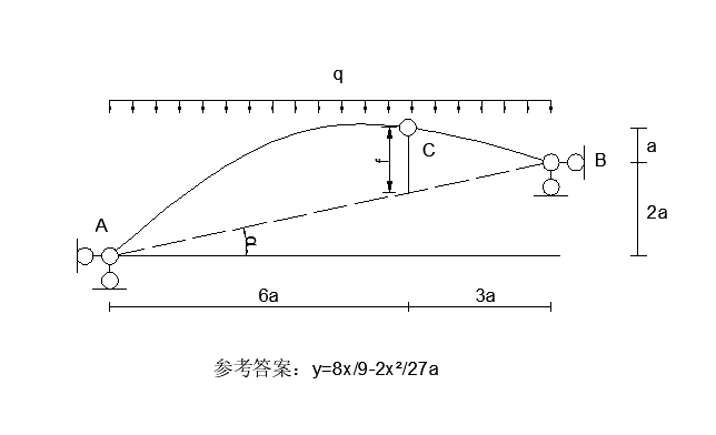

(2)斜拱
FyA=FyA0+FHtanα,FyB=FyB0-FHtanα,FH=Mc0/f,注意到,水平反力不变,竖向反力有变化,记忆:竖向反力低加高减FHtanα(低处支座竖向反力在简支梁反力基础上加FHtanα,较高处支座相反)
小结:据以上分析,显然在给定荷载作用下,三铰拱的支座反力仅与三个铰的位置有关,而与拱轴的形状无关。

(1)合理拱轴线定义为在给定的荷载下,能使拱体所有截面上弯矩为零。给定约束条件,当拱为平拱且仅受竖向荷载,则易得三铰拱合理拱轴线方程,y=M0/FH
拓展:斜拱的合理拱轴线,试用两种方法求解;

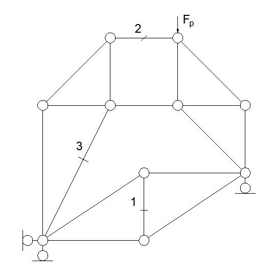

(2)联合桁架;由简单桁架按两刚片或三刚片组成规则形成的桁架,如图

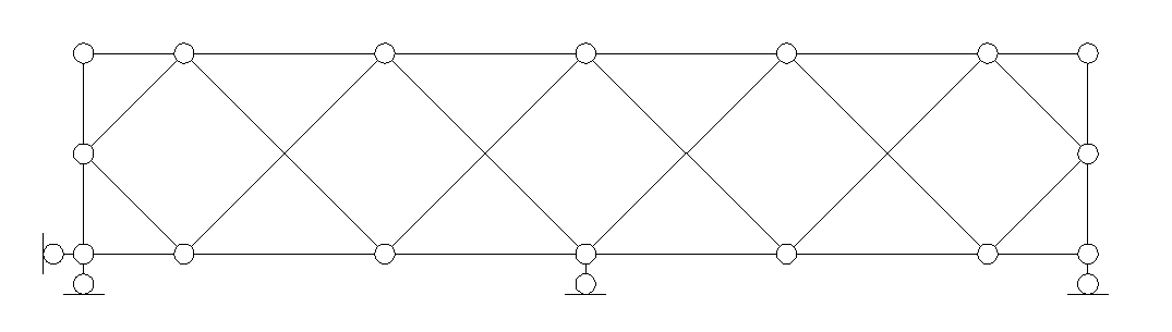

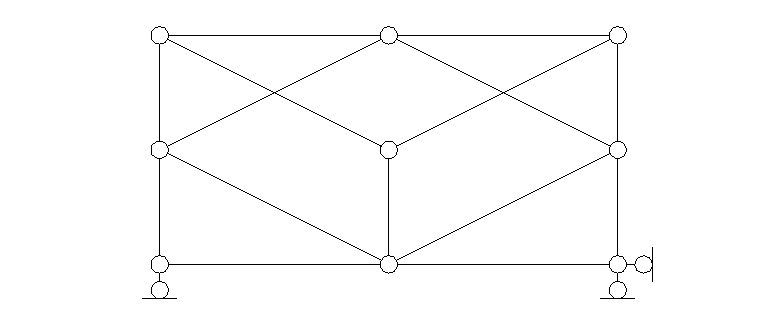

(3)复杂桁架;不能用基本组成规则分析的桁架,如图

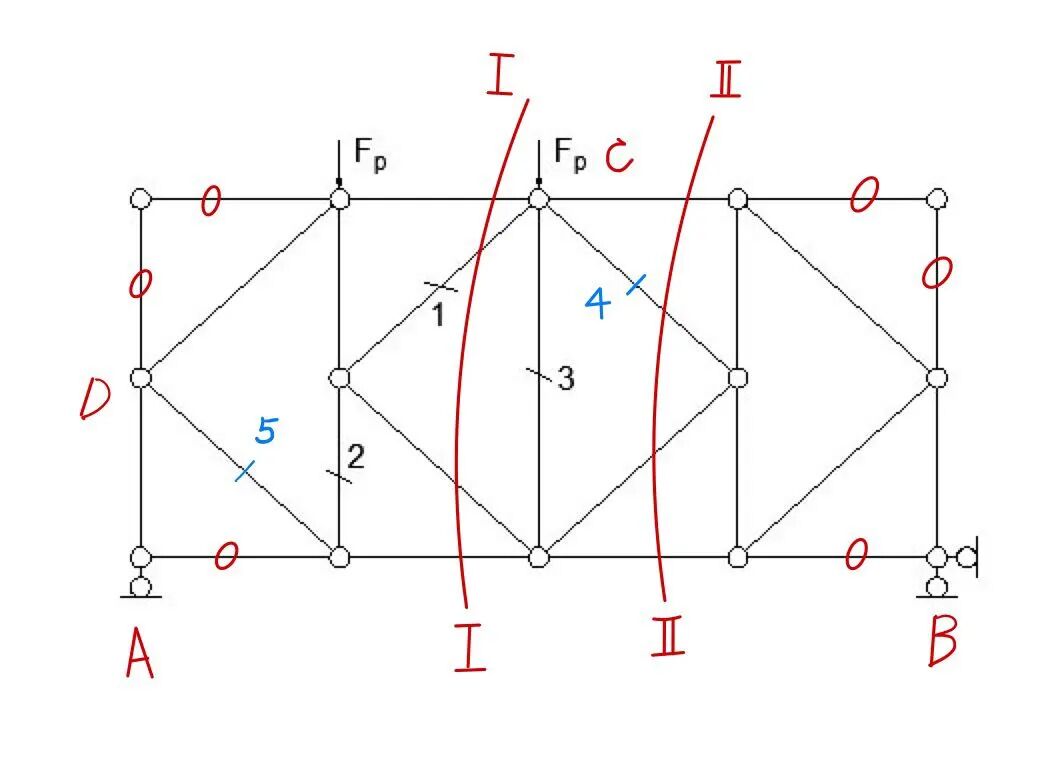

简单桁架
如图,结构为简单桁架,求得反力后,依次由结点法便可全部求得(不用解联立方程),但为提高效率,往往优先采用截面法,本题先去除零杆,再从1杆入手,1杆处是K形结点,可知两侧杆轴力大小相等,受力性质相反,取I-I截面以左分析,由竖向力的平衡得1杆轴力,同理截取II-II截面以右分析,可得4杆轴力,再对C点分析,可得3杆轴力,2杆轴力由A支座-5杆-2杆即可求得。

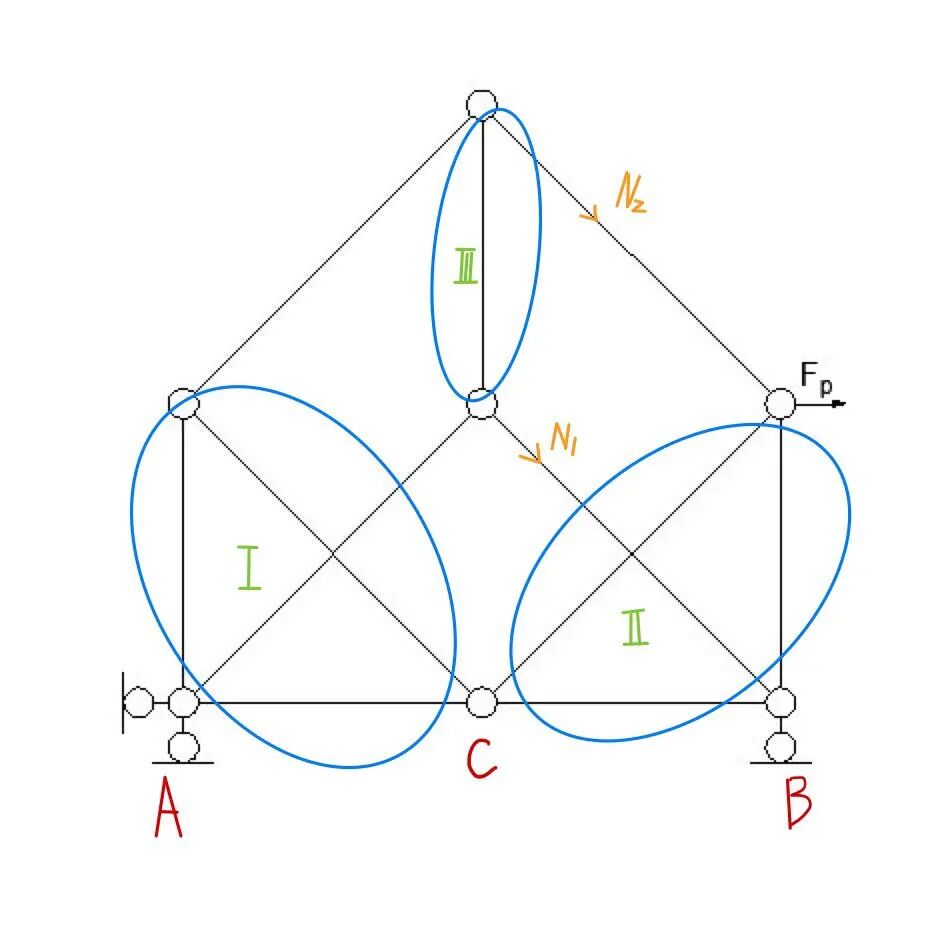

如图,上部结构符合三刚片组成规则,先拆除刚片间的约束求解约束力,取I-I截面,代以未知约束力,分别由刚片I对A求矩,刚片II对B求矩,可得两个约束力,再由结点法求3杆轴力,最后取II-II截面,则1杆为截面单杆,由竖向力的平衡即可求得。

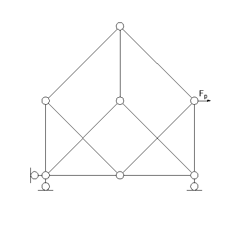

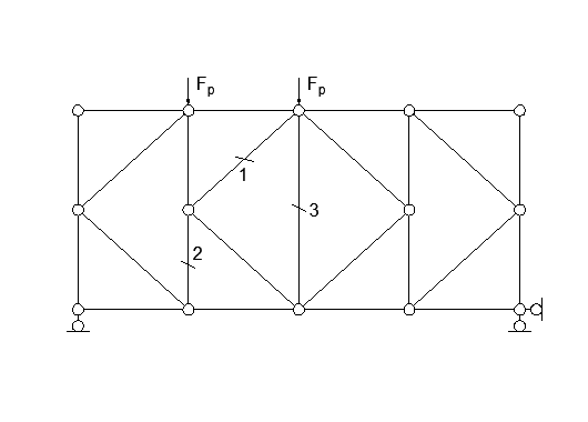

此同为联合桁架,如右图,上部结构符合三刚片规则,欲求解结构内力,可从刚片间的约束下手,先对III刚片分析,由竖向力的平衡知N1与N2大小相等,方向相反,求支座反力,再取刚片II分析,对C点求矩,可解处N1与N2,则其他杆件内力可由结点法依次求解,且不需解联立方程。
内力分析特点:由以上不同桁架的构造特征,简单桁架通过结点法便可依次求解各杆件轴力;联合桁架常可先通过拆除刚片间约束(截面法),代未知力,列平衡方程求出约束力,再通过结点法或截面法求解各杆件轴力;复杂桁架常根据结构具体特征选择截面法与结点法联合求解。
