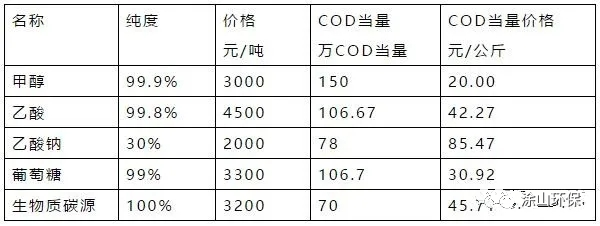

目前,有的市政污水处理厂碳源投加费用居高不下,有的高达0.2-1.0元/吨,为降低污水处理的运行费用,必须选择性价比高的碳源。
   以当量COD的单价来衡量碳源的价格
因各类碳源的组成成分不同,环保上通常以当量COD计算,一般采用万COD当量的计算方式,比如甲醇的当量COD为150万,即1吨的甲醇相当于1500公斤的COD当量,再换算成万COD当量的单价:
  备注
(1)以上单价仅供参考,因工业产品价格变动大,计算时以实际采购为准;
(2)因甲醇是危化品,公安部门严禁在污水处理厂储存;
(3)葡萄糖因容易造成污泥膨胀,出水COD升高,较少使用;
通过上表,发现乙酸钠的当量COD单价确实昂贵,这个也是目前污水处理厂碳源投加成本高的原因;甲醇是最具性价比的碳源,但当冬天来临采暖用甲醇时,甲醇的单价也可能上升到4500元/吨,如乙酸,有的时候出厂价高达4500元/吨。
