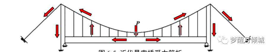

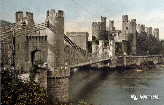

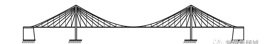

      ① 康威城堡桥(Conwy Castle Bridge,1822 年, 图1),由托马斯?泰尔福特(Thomas Telford)设计。该桥的跨径只有 99.7m,但与古代吊桥相比,有了本质的变化,出现了桥塔、吊杆、加劲梁等重要构件。荷载通过加劲梁经吊索传递给主缆最后分配给桥塔和锚碇,体系内力按构件刚度分配,见图2。
图 1 康威城堡桥
图 2 近代悬索桥受力简析

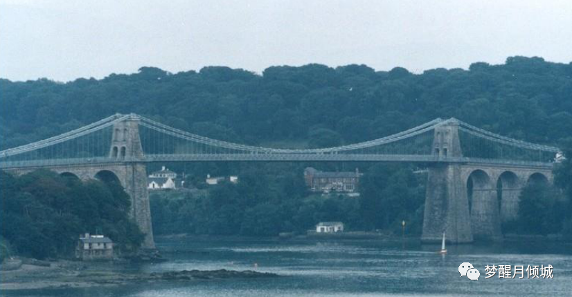

        ② 梅奈海峡桥(Menai Straits Bridge, 1826年, 图3),由托马斯?泰尔福特(Thomas Telford)设计。该桥塔高 46.7m,跨径 176.6m,是当时英国第一座跨径位居世界之
首的桥梁。
图3 梅奈海峡桥

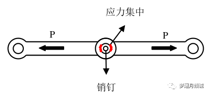

        该时期悬索桥的特点是:主缆是索链,用铁眼杆做成,桥塔为圬工结构。由于眼杆链式体系杆件之间接触面小,会产生应力集中(图4),而制成眼杆所用的锻铁又是脆性材料,眼杆索链容易在连接处破坏,并且跨径增大时索很难施工。
图 4 铁眼杆受力

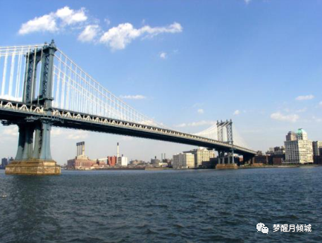

        ① 曼哈顿大桥(Manhattan Bridge, 1912 年, 图6),由利昂?所罗门?莫西夫(Leon Solomon Moisseiff)设计,是最早应用挠度理论设计的悬索桥。该桥主跨 448.1m,总长 2089m,主梁为双层钢桁梁,结构体系为三跨两铰式。曼哈顿大桥改变了传统悬索桥笨重的形象,用全钢桥塔代替圬工桥塔,是第一座用华伦式桁梁作为加劲梁,第一次采用骑跨式吊索的悬索桥,整座大桥纤细、美观。
图 6 曼哈顿大桥

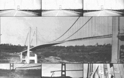

        ③  塔科马大桥(Tacoma Narrows, 图7),由莫西夫设计。该桥主跨长 853m,加劲梁为钢板梁,高跨比只有 1/350,宽跨比 1/72,其值几乎比金门大桥(1/47)和华盛顿大桥(1/33)小一倍。塔科马大桥在一场 68km/h 的持久风速下振毁,引起了工程师们对悬索桥加劲梁抗扭刚度的重视,并使人们开始关注大跨径桥梁的空气动力稳定问题。但是,塔科马事件也使悬索桥的发展停滞了近十年。
图 7 塔科马桥

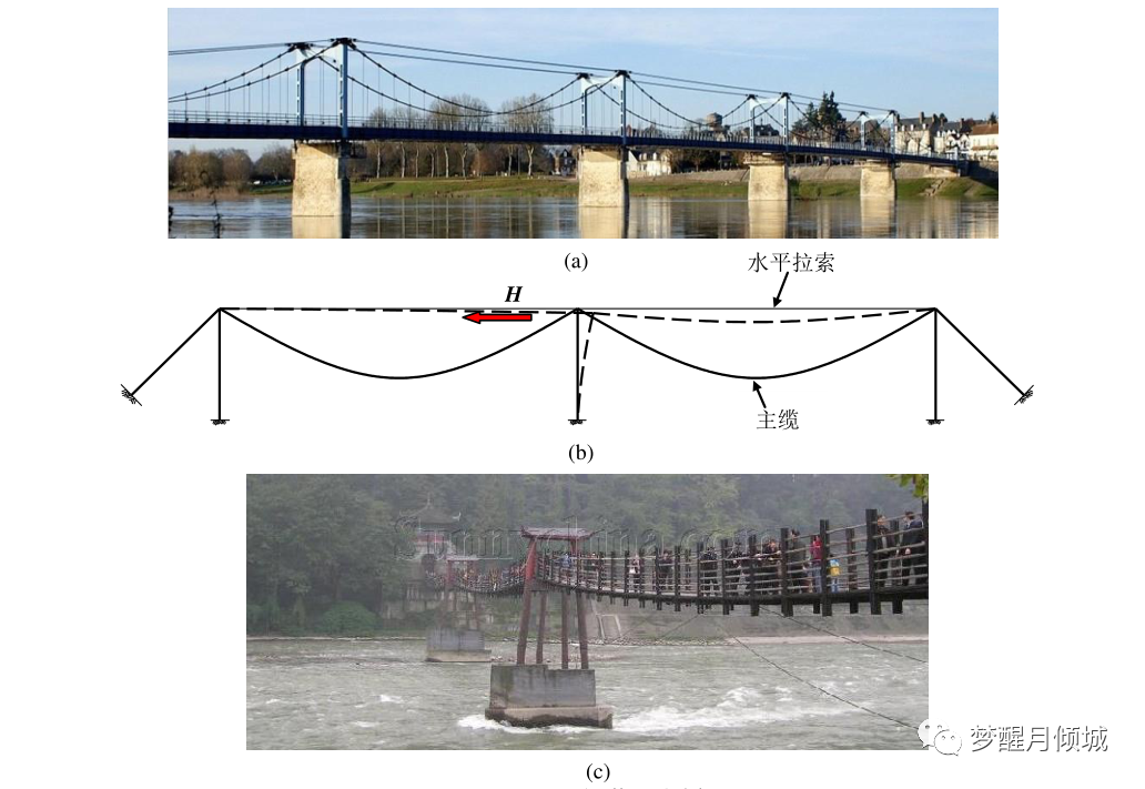

        ④ 卢瓦河夏托纳夫桥,由马克?塞昆设计,是第一座多塔地锚式悬索桥。该桥1940年建成,孔跨布置为 49+3×59+49m。与双塔悬索桥比,多塔悬索桥的缺点是中塔缺少约束,结构刚度太小,在活载作用下会产很大的变形。为了提高结构体系刚度,马克?塞昆在桥塔之间设置了水平拉索。这样,在中间桥塔变形时,水平拉索会产生抗力H将其拉回。这与中国古代出现的多墩吊桥有所不同,如图 8 (c)。
图 8 多塔悬索桥
