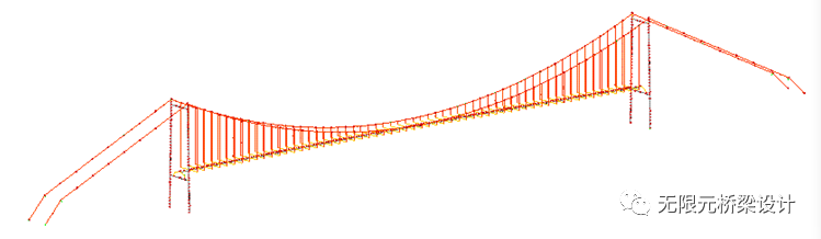

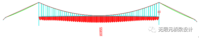

对于采用有限元程序做找形计算,由于大跨度悬索桥结构的几何非线性特征非常突出,每一个工况的计算过程需要大量循环迭代以至收敛,本桥采用 RM Bridge 软件主算程序,该软件对在桥梁结构的非线性分析中有比较好的收敛性,可以在初始建模位置与实际成桥的真实位置位置相差较大的情况下,通过多次迭代计算找到准确的成桥线形。本桥共60对吊杆,计算中需控制吊索下梁的竖向标高、梁端和塔顶竖向标高、保证吊索上端和塔顶位置的纵向位置不动,共计126个控制目标值,对应有126个工况计算,如果初始线形与成桥相差较大时,完成126个工况的计算所耗的时间较长。

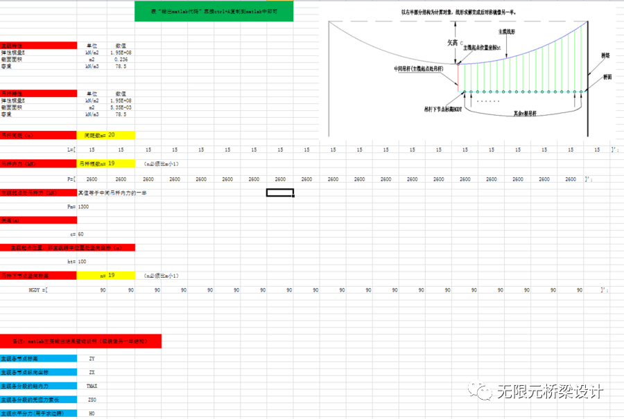

为了减少每一个工况的计算收敛时间,本桥中采用了以上两种方法相结合的方式,首先按不考虑施工过程钢梁的铰接到刚接的中间过程,直接由一期和二期恒载推算出吊索索力,输入由Matlab编制的小程序,实现由数值计算方法先得到主缆和吊索接近最终成桥状态的主缆建模位置和每一段主缆和吊索的无应力索长,然后更新 RM Bridge 程序中的相应数据,这样悬索桥找形计算的耗时可以减少到原有时间的1/10以内。
为了降低Matlab的使用难度,我们采用了由Excel输入之后,形成Matlab计算脚本所需的数据,直接粘贴到Matlab命令栏即可运行的方式:图片

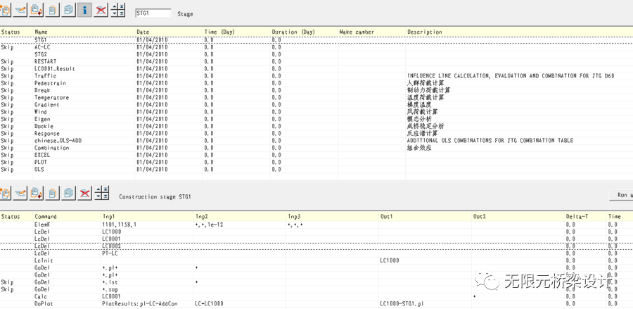

在RM Bridge中,采用ElemK命令可以方便地调整用于模拟钢梁铰接状态而在相应位置建立的弹簧单元的抗弯刚度,在二期恒载加载的之前,将抗弯刚度设置为为0即可。图片

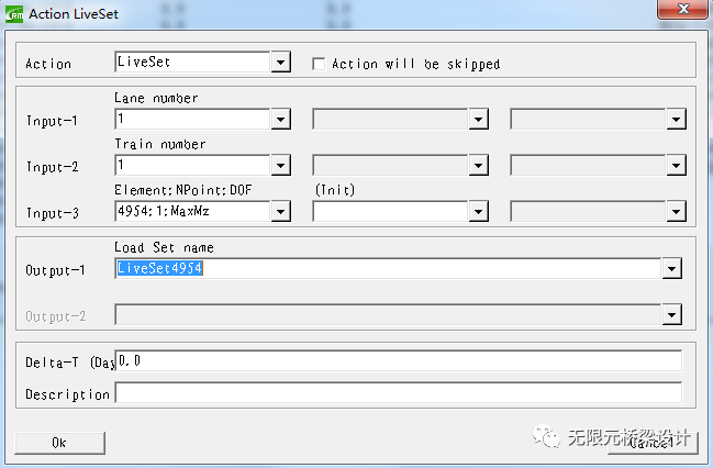

在 RM Bridge 中,可以通过LiveSet命令,找到我们关注的结构单元某一项内力或位移效应达到最大时,活载的布载方式并将其形成相应荷载工况,后续再将此工况作为一个普通可变静力工况来计算,便可计入活载作用时结构非线性的影响:图片
而对于大跨径悬索桥结构,需要关注受力结果的结构单元较多,且每一个单元具有最多项内力和位移的效应,这就使得形成的荷载工况及相应工况的计算过程步骤数据量巨大,而这一计算数据的准备可以使用程序的TCL脚本语言的循环进行方便地实现。在得到所有工况的结果之后,将这些荷载工况的结果做一个包络的操作,即可得到考虑活载作用下结构非线性影响的受力结果。

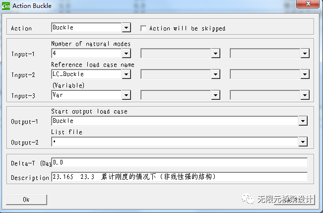

在 RM Bridge 中由 Buckle 命令计算一类失稳安全系数。使用Buckle命令时,对应上图中的LC_Buckle荷载工况,其中可以包含多个荷载分项,程序计算时,会根据定义的荷载分项是否具有Var这一特性来逐渐增大Var类型荷载的数值,直至出现失稳时,将相应Var类型增大的系数输出到结果文本当中。对于悬索桥桥塔的稳定安全系数,我们参考《公路斜拉桥设计细则》对桥塔第一类稳定安全系数的规定,稳定安全系数不小于 4 作为控制指标。在桥塔独立模型中,LC_Buckle中恒定不变部分取用恒载作用下的主缆传递给塔顶单元的向下轴力,而具有Var特征的轴力增量则略偏保守地取用了包括汽车、温度、风荷载等可变荷载的轴力效应总和,计算得到南、北塔一类稳定安全系数分别为23.1 和 23.3。

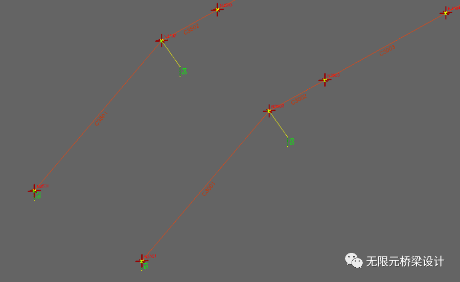

在施工图阶段,散索鞍的模拟方式采用在散索鞍转动轴处建立一个弹簧单元,并释放该单元的转动约束,通过一个刚臂连接至散索鞍的IP点的方式:图片

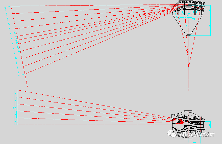

对于散索鞍,其在边跨一侧的处理与主索鞍类似,几何关系略微复杂一些的在于锚跨。锚跨的索股长度计算的过程如下:首先锚碇设计组会给出前锚面索股的布置,对应散索鞍散出的索股编号,在平面和立面分别做两次从点到曲线求切线的操作,如下图所示,我们可以得到每根索股的平面和立面曲线,对于每根索股来讲,在得到平纵曲线之后,采用AutoCAD自编小程序可以方便得到它们所拟合出的空间曲线的几何长度,同样在考虑锚跨索股合力与边跨合力使散索鞍转动达到平衡的受力状态,可以推算出锚跨索索股的无应力长度值。图片

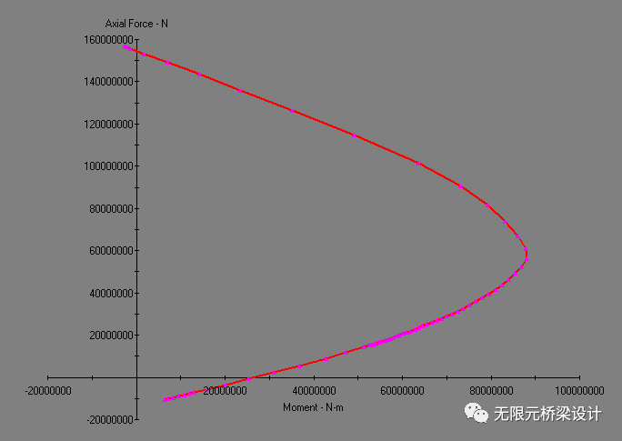

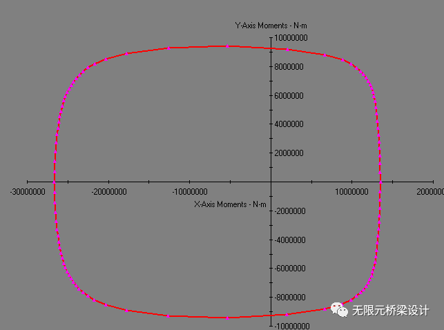

6 异形桥塔截面的压弯承载能力

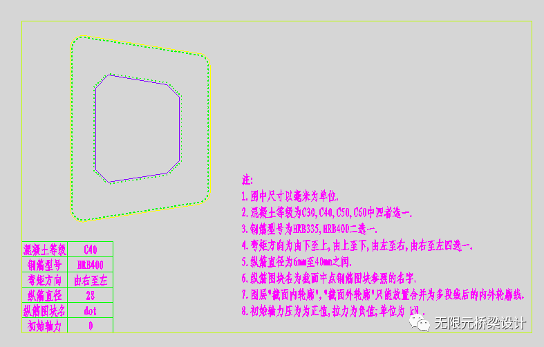

随着对桥梁设计景观性要求的提高,现在大跨径桥梁桥塔断面造型也不再是只采用方正的矩形截面,对于特殊的异型截面,按规范公式手算或者采用一般的偏压构件计算软件求解压弯承载能力则较为困难。本桥截面为带圆倒角的梯形断面,我们借用了一款叫UC-fyber的截面计算程序,在程序中首先输入混凝土和钢筋的本构关系,再对截面形状和钢筋位置进行描述之后,程序可以输出给定轴力情况下任意截面360度方向上的抗弯承载能力或者指定某一受弯方向,给出不同轴压情况下对应的弯矩承载能力,如下图所示:图片图片
使用UC-fyber程序,最多的时间会花在截面内外轮廓线的描述及纵向点筋位置的输入,好在该程序也支持文本格式的数据输入,在分析了程序描述断面轮廓及点筋数据的文本格式之后,我们编写了一个辅助UC-fyber数据输入的AtuoCAD功能,使用者只需按照AutoCAD图形模板,画好断面及放置好点钢筋图块,便可以一键得到可直接在UC-fyber中运行计算的数据文件,如下图所示:图片
