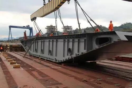

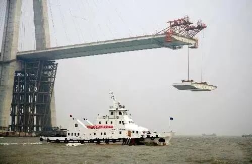

7、吊装方法
吊装采用专用吊具,双机四点吊装。吊升中必须保证使桥段保持水平状态。
吊机移动至起吊箱梁正上方,并放下起重吊钩,根据吊机吊钩位置,收放定位绳,挂好吊钩。经检查,符合安全吊装要求后,启动吊机,使钢桥体缓慢起升,观察钢箱梁是否水平,以便随时调整吊机的运行速度,使得吊点均匀受力。  当钢桥体吊装至设计位置后,连结基础与桥体的螺栓或相邻两钢箱梁的临时连结螺栓,最后放松吊钩,此时即完成了一段钢桥体吊装任务。移动吊机至下一个起吊位置,重复操作,按照设计的吊装顺序依次吊装桥体吊装。直至整个桥吊装完成。焊接前要重新对整桥进行调整,并按图纸布置进行索具悬挂点调整,无误进行焊接。各段调整需用千斤顶进行微调。
