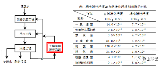

技术的理论流程如图1所示。原废水首先进入反应工程,在这里从培养工程来的石炭酸性代谢产物的混合液与经过预处理的原废水进行混合,与此同时,培养系统混合液中含有的代谢产物与废水中含有的有机物之间产生物理化学反应,反应的结果生成了化学及生物性质的污泥。此物理化学反应速度随着液体温度的不同而有所变化,通常在数小时内基本完成。浓缩工程阶段主要是要完成混合液的处理水和浓缩污泥的分离,浓缩后的污泥(为提高反应效率MLSS在5000以上较为理想)一部分被送到培养工程。培养工程主要是强化从浓缩工程送来的浓缩污泥中细菌群的石炭酸成分的同时,促进这些代谢产物产出或繁殖细菌菌群,从而提高石炭酸性代谢产物的浓度。

在培养工程培养活化过的土壤菌群污泥,具有易絮凝、易块状化及沉降性好的特点。如图4 所示生态净化法污泥比标准活性污泥法污泥的沉降性要好的多。由于污泥的沉降性好,在有效的时间内得到清澈处理水的同时,污泥浓度也得到有效提高,进而使得系统在BOD污泥负荷较高的状态下也可以安全运行。优良的沉降性使沉淀槽内的污泥分离不易发生故障, 运行管理简单。
另外,优良的污泥沉降性能维持生物处理槽内的活性污泥的高浓度(MLSS),因此高BOD的排水不需稀释也能处理。相比标准活性污泥法的去除率仅为90% 左右,而RBS法BOD的去除率高达95% 以上,根据情形有时能达到99%,处理水的BOD也有可能被降低到10mg/L以下。

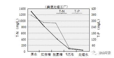

生态净化法的有机物处理过程是靠腐植化反应得以促进的,基本的脱氮脱磷原理于一般的水处理理论相同,但由于系统中硝化菌、脱氮菌的大量存在,去除 BOD 的同时也能有效地去除氮和磷。与通常的标准活性污泥法相比,除氮过程中相关的菌群(硝化菌、脱氮菌)在污泥中大量存在,高效率地处理氮的同时,利用污泥的螯形构造的特点,能有效地将磷从污泥中取出并除去。图5中以粪便处理为例,可以了解处理流程的各阶段脱氮、脱磷效果。

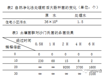

因本系统是利用腐植化反应开发而成的排水处理技术,污泥的凝集性、沉降性、脱水性、压密性好,也能降低污泥脱水时所需的絮凝剂添加量。同时,土壤菌群所拥有的攻击土壤菌群群以外的杂菌、防止有害菌的繁殖的特性,也使得脱水污泥长期堆放也不易腐烂变质。表2为土壤菌群对大肠杆菌的杀菌效果。
表3为土壤菌群对沙门氏菌的杀菌效果。这些特点使得干燥脱水后的污泥更容易作为肥料,回归农田得到利用。

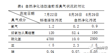

 臭气如果进入含有污泥的污水中,即可与腐植前驱物质及微生物代谢产物相结合,或吸附在污泥表面,成为微生物的能量被消耗,进而达到吸收臭气成分的目的。表4由标准活性污泥法改造为自然净化法的水产加工排水处理为例,来比较臭气成分的变化,对比可以看出,RBS法对于臭味的抑制更加有效。
在实际工程中将污泥返送到恶臭的产生源头--—原水槽或流量调整槽,同时,根据负压原理依靠曝气风机将系统产生的臭气收集并用作硝化槽的曝气,能起到抑制臭气发生的作用,进而解决。因此,在采用生态净化法技术的污水处理厂,没有必要设置专门的除臭设备,一定程度上节约了建设成本。

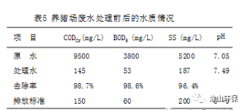

某养猪场共有种猪及肉猪5430 多头,平均日排水量约为150 m3 ,废水中有机污染物含量极高,呈黑色,有臭味,如不进行处理,会严重污染环境。采用生态净化法 技术处理某市养猪场废水的处理效果如表5所示。同时因为废水中含有大量的有机质和植物营养素,经无害化处理后加以资源化利用,不仅可防止环境污染,保证猪群健康和安全,也对促进农牧结合,物质良性循环和生态平衡有重要意义。
养猪场的废水经格栅去除毛发等各种杂物后进入流量调整槽,进行初次曝气,该阶段BOD5去除率可达30%,SS去除率可达40%。经过初次曝气后的废水经泵提升到No.1曝气槽,经曝气后溢流至No.1沉淀槽,该阶段BOD5去除率可达98%,SS去除率可达97%。在该阶段采用推流式曝气,曝气池分3格,废水从一端进入,池底分布曝气管,其上每格均匀安装3个曝气头,经过该曝气头喷射的空气,具有很强的搅拌和混合能力,使废水中的胶体物质物化脱稳,从而大大提高了絮凝反应速度及效果,同时利用废水中微生物所具有的吸附絮凝能力,将废水中的有机物和SS吸附絮凝,形成活性污泥,达到废水处理的目的。
经过No.1沉淀糟的废水上清液自流到No.2 曝气槽和No.2 沉淀槽进一步处理,该过程BOD5去除率可达50%,SS去除率达40%,处理后的水送到贮水池,一部分外排,一部分做系统消泡用水。
