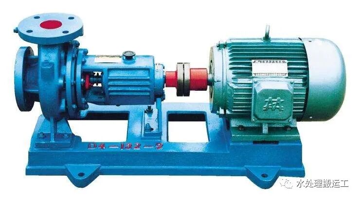

一、泵启动前准备工作
(1)灌泵
除了 液下泵 ,其它泵启动前(自吸泵第一次启动)都要进行灌泵(即要求泵送介质必须充满泵腔体)
(2)倒灌装置灌泵
打开入口管线的截止阀,打开所有的排气管路,排放气体,缓慢的转动转子,当泵送介质没有气泡时关闭排气阀。
(3)吸上装置灌泵
打开入口管线得截止阀,打开所有的排气管路,排放气体,向泵灌注(吸入管必须设底阀),缓慢的转动转子,当泵送介质没有气泡时,关闭排气阀。
(4)打开所有的辅助系统
要求所有的辅助系统至少工作10分钟以上,等到整个辅助系统工作稳定后,方可进行下一步,此处辅助系统包括润 滑油系统、密封冲洗系统、冷却保温系统等 ;
(5)盘车
对设备进行盘车检查设备转动是否灵活;点动电动机,再次判断泵旋转方向是否正确;确认后固定好联轴器护罩。
(6)(附带干气密封系统的机泵)干气密封系统投用
打开氮气入口阀,对密封腔进行充压。干气密封的气源压力必须在0.5~1.0Mpa之间。每台泵按具体要求对密封腔压力、流量进行调整。

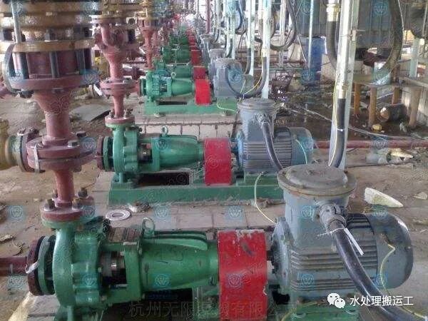

二、泵启动

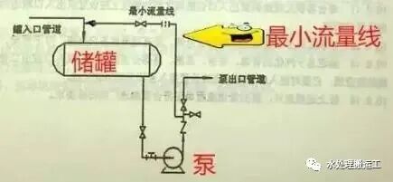

(1)确认吸入阀全开,排出阀关闭或微开;有最小流量管路时,排出阀全关,全开最小流量阀。
(2)关闭出口管路截止阀(必须保证最小流量);
(3)启动电机,使泵转子达到运转速度;
(4)缓慢打开出口阀使泵的出口压力、流量达到规定数值。开出口阀同时应检查电机电流变化,避免电机过载。
在流量增加时,还应注意泵的密封有无异常泄漏、泵的振动情况是否正常、泵体和电机等有无异常声音、出口压力的变化等,如泵有异常的泄漏、异常的振动、异常的噪音或出口压力低于设计值,应查明原因并进行处理。
(5)当泵正常运转后,检查泵的出口压力、出口流量、电机电流、轴承和密封处的温度、润滑油的油位、泵的振动、噪音以及密封处泄漏情况;(根据工艺需要)关闭最小流量旁路的阀门。做好相关设备运行记录。
注意:
(1)泵的最大启动频率 不能超过12次/小时 ;
(2) 压差不能低于设计点,也不能在系统中引起性能参数的波动。泵出口压力表值等于压差加上入口压力表值;
(3) 满负荷时电流表上的读数,保证电流不超过电机铭牌上的值;
(4) 泵配带的电机有可能根据买方的要求,按实际介质比重选择,在进行试运行时,应考虑电机的功率。
如果实际介质比重比试运行介质的比重小,请在试运行时,严格控制阀门的开度,避免电机过载甚至烧毁。必要时必须与泵制造商联系。

(1)慢慢关小排出阀,直到流量达到最小流量为止。
(2)切断电源,停泵,关闭出口阀。
(3)设有最小流量旁通管路时,在旁通阀全开的情况下关闭排出阀,然后切断电源停泵。高温泵要在降温到80℃以下时才可停止循环水;密封系统(冲洗液、密封气)要在停泵20分钟以后视情况停止。
(4)备用泵
吸入阀全开,排出阀全关(设有最小流量旁通管路时,旁通阀全开,排出阀全闭),从而使泵内处于满液的吸入压力状态。
