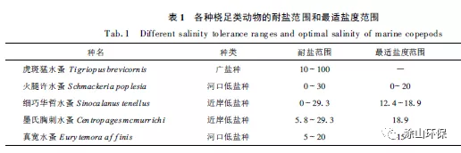

  盐度的升高或降低都会影响水生生物的代谢活动 。各种浮游动物均有各自的耐盐范围和最适盐度, 如表1 所示的各种桡足类动物对盐度均具有不同的耐受能力。浮游动物在不同发育阶段的适盐范围也存在差异, 桡足成体的适盐范围大于桡足幼体,而桡足幼体的适盐范围又大于无节幼体 。

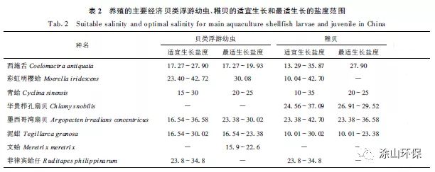

  甲壳类和双壳类浮游幼体对盐度的升高非常敏感。具有较长胃腺的甲壳类动物对高盐的耐受能力通常弱于具有较短胃腺的甲壳类动物, 且其幼体的适盐能力弱于成体 。盐度对浮游幼体生长、存活和变态都有显著影响, 且各种浮游幼体均有各自的适宜和最适盐度范围(表2)。许多经济贝类的浮游期幼虫对低盐的适应能力较强, 对高盐的耐受性较差, 且幼虫的适盐范围较稚贝窄。其原因可能是, 浮游幼虫生活在盐度相对稳定的海水中, 而稚贝生活在潮间带, 受突变盐度的影响机会多, 在漫长的进化过程中就形成了适应盐度大范围变化的特性。

  高密度的盐水沉降到海底, 使底栖生物因细胞脱水、组织膨压降低而死亡, 并改变其原有生境, 从而给底栖生物带来巨大的伤害 。高盐对底栖动物幼体的负面影响往往要高于对成体的负面影响, 种群会因幼体的大量死亡而衰退, 群落稳定性也将降低。如果排放的高盐废水造成海域盐度超过表2 中所示的范围时, 海水淡化厂的运行将可能导致其附近海域经济贝类的减产, 进而影响渔业的经济效益。

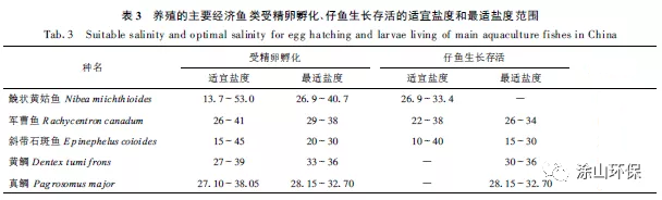

  在适宜盐度范围内, 鱼类受精卵能正常孵化(表3),但若超出该范围, 鱼类孵化率将随盐度的增加而降低, 仔鱼畸形率也将随之增加。盐度过高时卵膜由于难以调节细胞与周围介质之间的物质平衡而导致卵细胞受到损伤或破裂, 且盐度的增加会提高仔鱼的代谢速度, 高盐条件下其卵黄囊消失较快 。
  在一定的盐度范围内, 低盐度组的仔、稚鱼存活率通常比高盐度组的高, 如鲈鱼Lateolabrax japonicus、鮸状黄姑鱼N ibea mi ichthioides] 、真鲷P agrosomusmajor等。这说明, 海水盐度在一定范围内变化时, 相对低盐的海水更有利于一些鱼类仔稚鱼的生长发育,这和双壳类的生长发育有相似的规律, 且鱼类胚胎正常发育所需的盐度范围也较幼鱼的窄。
