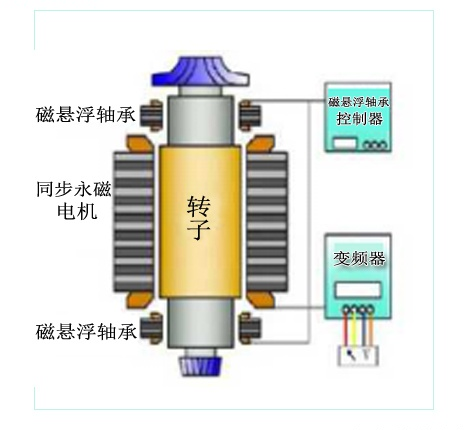

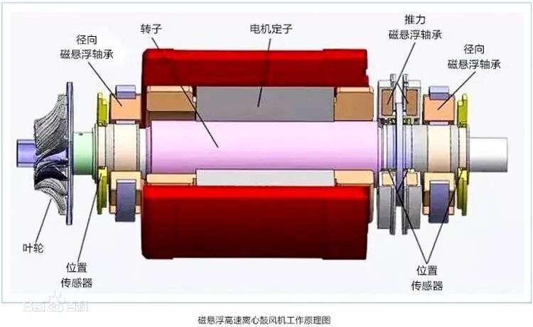

磁悬浮鼓风机(magnetic levitation blower)是采用磁悬浮轴承的透平设备的一种。其主要结构是鼓风机叶轮直接安装在电机轴延伸端上,而转子被垂直悬浮于主动式磁性轴承控制器上,不需要增速器及联轴器,实现由高速电动机直接驱动。
由变频器来调速的单级高速离心鼓风机,其核心是磁悬浮轴承和永磁电机技术,结构如图所示。

高速电机
  • 高速永磁同步电机,与叶轮直接耦合驱动,完全消除机械传动损失,转速高达50000RPM,效率达97%以上。
位置传感器
  • 电感式传感器,可同时监控X、Y、Z三个方向,电感传感器发出5~100KHz的交流信号给传感器探头,监测不同位置下的电感值,得到位置偏移量。
