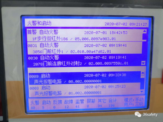

这是在某商业综合体的消防控制室内拍摄到的照片,是一个商业步行街中庭附近的红外对射火灾探测器被广告条幅遮挡发出的火灾报警信号在消防控制盘上的反馈。
这里面的【红外对射】就是2013版《火灾自动报警系统设计规范》第12.4节中的“线型光束感烟火灾探测器”。

对于由于广告条幅遮挡而出现的红外对射火灾报警探测器报警的情况,我咨询过一些管理比较正规的公司的安全部门,他们给出的解决办法是调整广告条幅的位置,或者是将广告条幅的高度进行调整,避开红外对射探测器的探测点。
