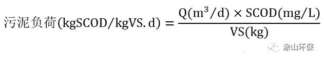

厌氧反应器可以接种的污泥量与厌氧反应器的类型,反应器尺寸的大小有直接关系。以现在广泛应用的第三代厌氧内循环反应器-IC为例,厌氧污泥的最大接种量约为IC反应器有效容积的50-55%左右,而其他类型的厌氧反应器的污泥接种量相对要少,能处理的最大有机负荷也要低一些。
当一个厌氧反应器需要进行生物启动时,如果需要处理的有机负荷小于该反应器最大的处理负荷时,可以按照需处理的有机物总量核算出相应的厌氧污泥接种量,而没有必要满量接种,从而降低厌氧污泥的采购成本。
那么到底该接种多少厌氧污泥呢?这需要了解污泥负荷这个基本概念:污泥负荷是指每天施加给单位质量有效厌氧污泥的有机物的量,以SCOD的公斤数衡量,计算公式为:
其中:Q为厌氧反应器每日的处理量
           SCOD为废水的SCOD浓度
           VS为厌氧反应器中厌氧污泥的挥发性固体总量
同样以IC反应器为例,对于产甲烷活性正常的厌氧污泥来说,通常污泥负荷的最佳范围为0.2-0.4kgSCOD/kgVS.d,最大的污泥负荷则不宜高于0.55kgSCOD/kgVS.d,当然不同的行业,不同的水质,其最佳和最大的负荷范围会有所差异。
如果在厌氧反应器进行生物启动之前,能确定所需处理的废水水量及相应的废水SCOD浓度,明白了上述污泥负荷的概念,就可以通过上述计算公式,选择合适的污泥负荷并计算出所需接种的厌氧污泥量了。
另外需要注意的是,如果采用厌氧颗粒污泥接种,通过泵送接种后,有少量颗粒污泥会破碎,在随后的生物启动中会从厌氧反应器中流失,根据经验,流失的量约为接种量的5%左右。在核算厌氧污泥接种量时,有必要将这部分流失量考虑进去。
