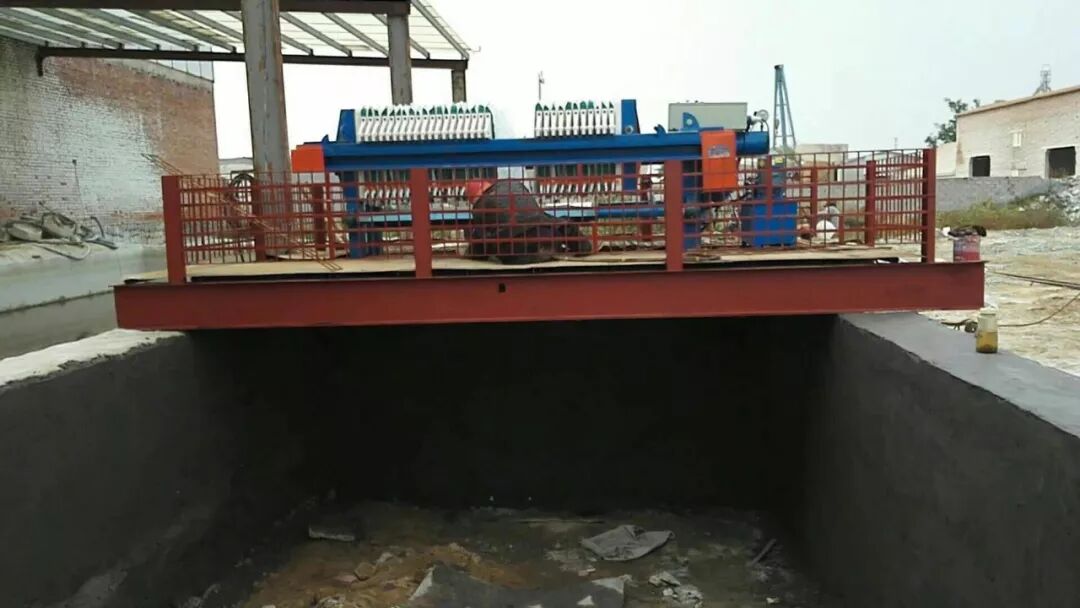

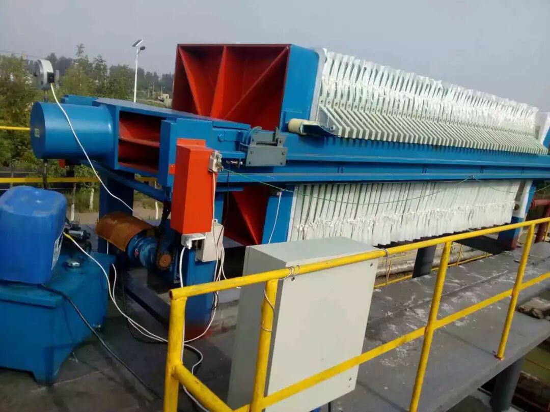

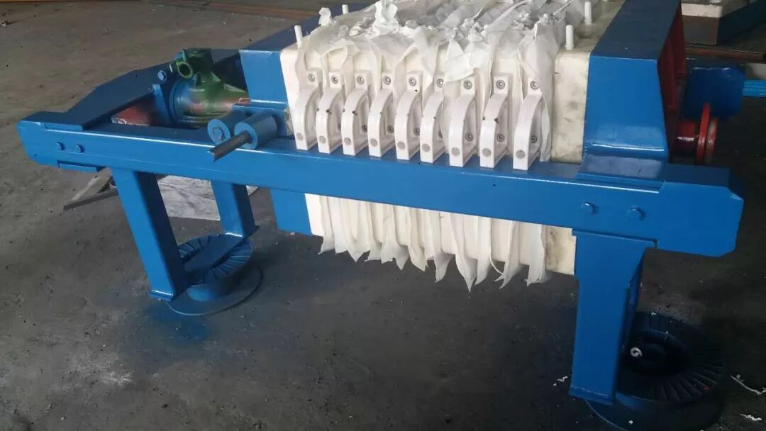

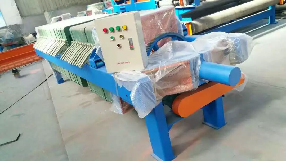

一波现场图
压滤机压紧方式的区别:
千斤顶手动压紧  是小齿轮传动大齿轮达到顶紧压紧板的作用,在小齿轮上利用杠杆力从小齿轮传动大齿轮丝杠,一般一人力量即可。千斤顶压紧为直接压紧。
机械的是半自动的  是靠电动机通过减速机带动大齿轮丝杠达到顶紧的效果,前进或倒退靠电器控制柜按钮控制。压紧时电机电流接近额定电流时自动停机,倒退时碰到限位开关即停机.
液压的是由电动机带动油泵   压力油经控制阀进入油缸,由活塞、活塞杆顶紧或拉开压紧板,控制方式分为手控式、电控式、自动保压式和程控自动拉板式四种。
板框式压滤机液压部分是驱动压紧板压紧或松开滤板的动力装置,配置了柱塞泵及各种控制阀。
压紧滤板时,按下"压紧"按钮,电机启动,活塞杆前移,板框式压滤机压紧滤板;当油压上升到电接点压力表的上限值时,电接点压力表上限接通而停泵;此时,板框式压滤机即进入自动保压状态;当油压降至电接点压力表调定的下限值时,板框式压滤机塞泵重新启动以保证过滤所需工作压力;回程时,按下"回程"按钮,电机启动,活塞杆带动压紧板回程,滤板松开;按下"拉板"按钮,机械手自动往复拉板,当拉完最后一块板时,装在止推板主梁上的行程开关被触动,机械手自动回程,当机械手回至起始位置时,板框式压滤机触动行程开关而自动停止。
