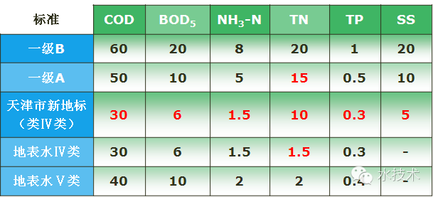

大话少说,直奔主题,先来数说达标难点。随着“水十条”和新环保法的颁布,水质超标按日计罚和追究刑责堪称史上最严,又迎来新地标的实施可谓是雪上加霜。很多污水处理厂搞运营的朋友天天谨小慎微,寝食难安。污水处理厂又面临进水水质水量多变,按照标准要求达到365天天天达标实为不易。新地标和原有标准以及地标水标准主要水质指标对比如下表:

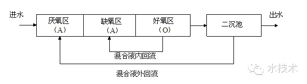

图2-1 AAO工艺流程
AAO通过好氧段末端硝化液的回流至缺氧段实现生物脱氮。该工艺的总氮去除率受内外回流量的影响,若回流比r(回流量/进水量)为300%,外回流比R(外回流量/进水量)为100%时总氮理论最大去除率为:E0=(R+r)/(R+r+1)=80%,但实际上内回流同时带来氧气回流,回流比越大氧气回流也越大,实际工程运行中是无法达到理论去除率的,实际运行中总氮去除率一般只能达到40-60%。

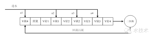

多级AO工艺将进水段分为若干个,每一段进水中的碳源用于完成前一段硝态氮的反硝化,以四段进水为例,假设平均每段进水25%,为减少总氮放弃率,第四段可适当减少配水比例,但为了保证对前一段硝态氮进行充分反硝化,也不宜过少,如果配水20%,这20%水中的TN将面临没有反硝化段对其进行脱总氮的尴尬,因此末点配水就意味着这部分TN的放弃,刻意减少配水量比如10%又会造成对前一段反硝化的不彻底,实际运行中总氮去除率一般只能达到70-80% 。

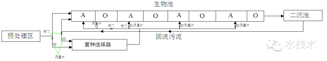

先来说说这一技术的实现方式,好氧反硝化来源于SND但与SND又有本质的区别,它的实现需要缺氧、好氧环境的交替,更像是多级AO工艺,工艺形式就是带侧流段的多级AO,因此命名为改良多级AO工艺,流程图如下:
图3-1 改良多级AO工艺流程示意图
其中,侧流段菌种选择与分离器整体HRT小于1小时,因此改造难度非常低。在实际应用中通过菌种的一次性投放和持续侧流强化培养,使其在生化系统中长期保持优势地位,即可实现长期稳定的好氧反硝化。该工艺同时保留原有缺氧反硝化的脱氮能力,加上好氧反硝化的强化脱氮,大幅度降低了碳源的浪费也即提高了碳源利用率,同时大幅度降低了总氮的放弃率,姑且称之为生物脱氮工艺中的生化极致工艺,如有更优工艺随时让贤@!

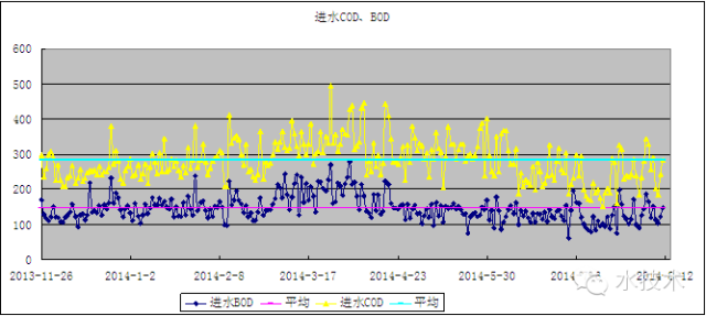

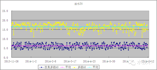

这项技术在某12万吨/天的多级AO工艺中进行了生产性试用,同时与在进水水质完全相同的情况下在同一厂内与普通多级AO工艺进行同步对比,从2013年11月至2014年8月试用期间9个月的运行数据如下:
如图2,进水COD平均值283mg/L,BOD5平均值146mg/L,B/C平均0.52。

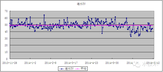

如图3,进水TN平均49mg/L,进水BOD/TN平均2.99,进水COD/TN平均5.78
图3-3进水TN情况
  如图4,改良多级AO工艺出水TN平均6.2mg/L;同样水质对比普通多级AO工艺出水TN平均16.4mg/L。
图3-4 出水TN情况

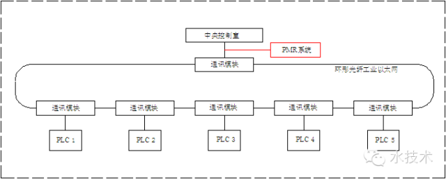

PMR系统在污水处理厂整体自控系统中所处位置如下图:
采用以太网通讯,即插即用,可以非常便利的在现有或新建污水处理厂应用。在实际应用的工程中,对于20万吨/天规模的污水处理厂,达到一级A标准时每年节约运行成本达900余万元,同时稳定的工艺参数也有效的促进了各项水质指标的稳定达标,实现达标与节能降耗的双赢。由于模糊控制进行的是定性判断,这一点使得系统对仪表的准确性和完好率的要求大幅度降低了,比如对于流量计的要求仅仅是水量增大的时候它测得数会变大,反之会变小就足够了,至于它测量是否非常准确并不需要严格要求,降低对仪表的依赖带来的直接好处就是系统的运行稳定性大幅度增强,同时也给仪表维修提供了便利,在实际应用中出现过仪表故障率达到50%的情况PMR系统仍可以稳定运行,这是常规精确控制系统所无法企及的。

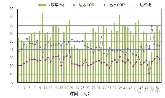

五、问题解决之COD
 今天主要谈COD的解决方案,但在此之前必需要谈一下人工智能与围棋大师之间的对战,人工智能已经获得两连胜,这说明人工智能在某一专门领域的能力是非常具有潜力的,有人因此而恐慌,我认为大可不必。比如汽车,现在人们都用,汽车在奔跑能力上早就超越了人类和任何一种生物,所以人类早就在体力方面输给了机器,那么现在在智力方面输给机器也是科技发展的必然结果了。这又好比将和王的区别,将在武力和用兵上往往强于王,但王却可以牢牢控制住将,人工智能好比将,人类好比王,大家做好自己的王,不要随便嫉妒将,各司其职,各取所长,在鸟尽那天之前弓还是要用的!
转入正题,在第1篇中已经分析,COD主要难点在于难降解COD的去除,难降解COD又多为大分子,现有难降解COD去除主要包括高级氧化、活性炭吸附、水解酸化及其组合工艺。研究表明,高级氧化在成本可行的情况下实际上只能起到断链和氧化个别发色基团的作用,如果使用高级氧化做COD完全氧化其经济性基本无法接受,折衷的办法是高级氧化断链后接活性炭吸附,活性炭的特点是擅长吸附小分子有机物,但这样做的成本对于一些小规模工业水厂基本能够接受,但万吨级以上达到新地标A级的厂将是巨大的挑战。

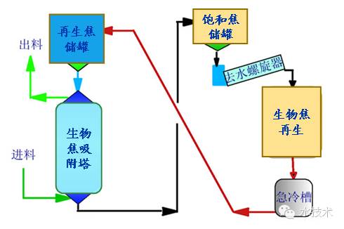

那么COD低成本解决的出路在哪,给大家推荐一种新型吸附材料——生物焦! 生物焦孔径不固定,这决定了它对于各种分子量有机物均具有广谱的吸附效果,同时可再生次数多,其运行和再生成本低于单活性炭吸附工艺,却可以达到高级氧化+活性炭的去除效果,因此在新地标改造中具有巨大潜力。工艺流程如下:
该工艺应用于某含大分子有机物的化工企业废水处理获得了很高的COD去除效果,运行数据如下图:
可以看出,COD去除率能够稳定的达到50%以上,且运行成本低于0.1元/吨,对于大多数污水厂该工艺也可以作为应急工艺,正常COD利用生化处理能够达标时该工艺可超越,如果来水产生较大冲击可随时启用,以增大出水COD的稳定性。

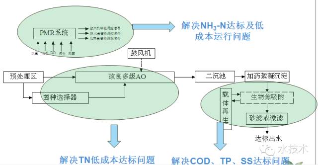

“水技术”所推荐的新地标背景下的水质低成本达标整体解决方案如下图:
图6-1 整体解决方案
该方案在碳氮比(BOD/TN)大于2.5的厂,达到新地标A级时的运行成本可与达到一级A标准持平,即使在碳氮比较低的厂也可以有效降低碳源投加量,较常规工艺可降低0.2元/吨*10mgTN的碳源成本,具有非常强的推广价值。
