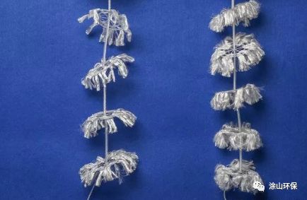

组合填料是在软性填料的基础上改进的另一类填料,由纤维束、塑料环片、套管、中心绳组成。纤维束在中间塑料环片的支撑下,避免了纤维束中心结团的现象,同时又能起到良好的布水、布气作用,接触传质条件好,氧的利用率高。组合填料是在软性填料和半软性填料的基础上发展而成的,填料兼有两者的优点。其结构是将塑料圆片压扣改成双圈大塑料环,将醛化纤维或涤纶丝压在环的环圈上,使纤维束均匀分布;内圈是雪花状塑料枝条,既能挂膜,又能有效切割气泡,提高氧的转移速率和利用率。使水气生物膜得到充分交换,使水中的有机物得到高效处理。组合填料在强大的曝气湍激的水气流的情况下较为理想的选用填料。
组合填料性能特点:
组合填料具有散热性能高,阻力小,布水、布气性能好,易长膜,又有切割气泡作用。
组合填料用途:
组合填料用于污水、废水处理工程,配套于接触氧化塔、氧化池氧化槽等设备,是一种生物接触氧化法和厌氧发酵法处理废水的生物载体。
弹性填料产品介绍:
弹性填料筛选了聚烯烃类和聚酰胺中的几种耐腐、耐温、耐老化的优质品种,混合以亲水、吸附、抗热氧等助剂,采用特殊的拉丝,丝条制毛工艺,将丝条穿插固着在耐腐、高强度的中心绳上,弹性填料由于选材和工艺配方精良,刚柔适度,使丝条呈立体均匀排列辐射状态,制成了悬挂式弹性立体填料的单体,弹性立体填料在有效区域内能立体全方位均匀舒展满布,使气、水、生物膜得到充分混渗接触交换,生物膜不仅能均匀的着床在每一根丝条上,保持良好的活性和空隙可变性,而且能在运行过程中获得愈来愈大的比表面积,又能进行良好的新陈代谢,这一特征与现象是国内目前其他填料不可比拟的。
弹性填料特点:
立体弹性填料与硬性类斜管填料相比,孔隙可变性大,不堵塞;与软性类填料相比,材质寿命长,不粘连结团;与半软性填料相比,表面积大、挂膜迅速、造价低廉。因此,该填料可确认是继各种硬性类填料、软性类填料和半软性填料后的四代高效节能新颖填料。
水处理弹性填料挂膜快、脱膜容易、生物膜生长更新良好、耐高负荷冲击,CODcr去除率高、处理效果好,充氧性能好,可对气泡进行多层次碰撞,密集型切割,可大大提高氧的利用率。
弹性填料广泛用于生物接触氧化池、水解酸化池内作生物填料。
