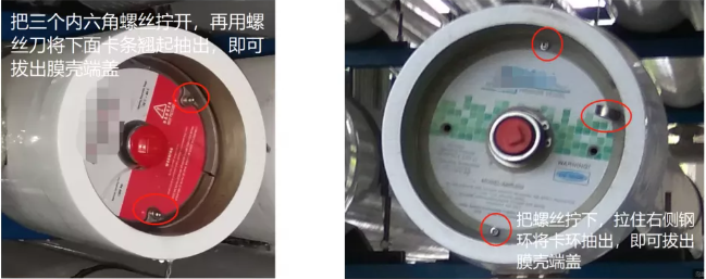

1.拆开膜壳端盖
市面上主要有两种膜壳端盖,一种是三个卡条固定,另一种是一个卡环固定。
按上图方法并使用对应工具就能将膜壳端盖拆开。

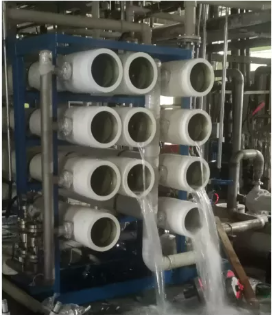

2.冲洗膜壳
  • 打开膜壳端盖前,开低压冲洗泵进行冲洗。
  • 打开膜壳端盖后,用水管对膜壳内部再次冲洗。
  • 如果有顽固污染物,可以用长铁丝绑住拖把对膜壳内壁进行清洁,确保装膜前膜壳内部干净。尤其不能出现肉眼可见的大颗粒污染物。

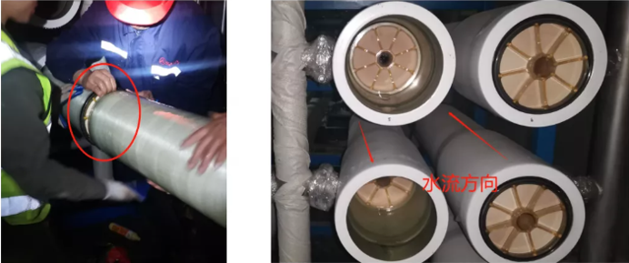

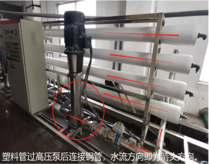

3.膜和膜壳方向
塑料管承压低,钢管承压高,可通过高压泵确定膜壳的水流方向。

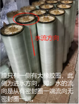

膜的方向如图所示:

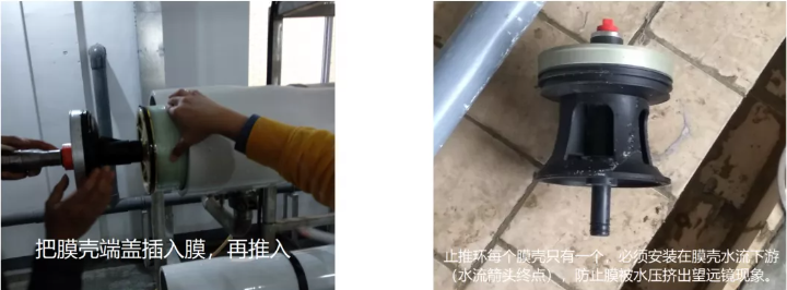

4.膜方向及安装推入
确定好水流方向后,将膜无密封圈一端先推入膜壳,距离膜壳口留15cm左右距离停止。
在大橡胶圈和中心管橡胶圈处涂抹稀释的甘油润滑,按同方向插入另一支膜平行推入,如此反复。
