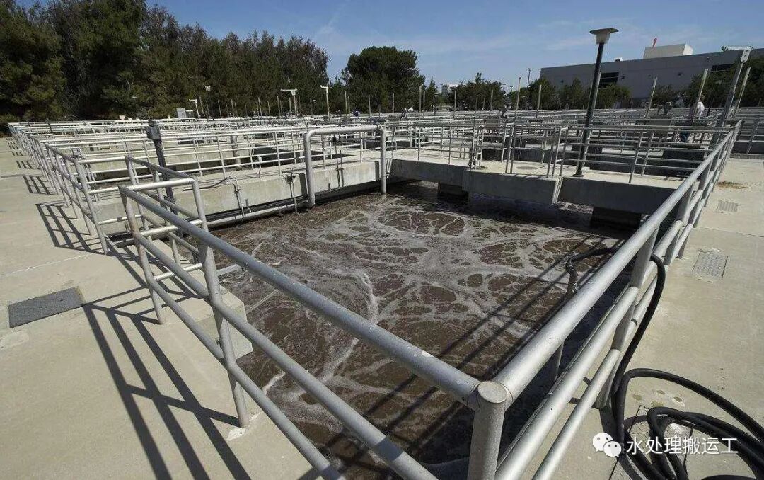

污水生物除磷是利用聚磷菌的超量磷吸收现象。聚磷菌在厌氧条件下,会释放出在好氧条件下吸收的磷。进入好氧区后,聚磷菌可将积贮的PHB好氧分解,释放出的大量能量可供聚磷菌生长繁殖。
微生物在好氧条件下吸收的磷大大超过在厌氧条件下释放的磷。由于系统经常排放剩余污泥,被细菌过量摄取的磷也将随之排出系统,因而可获得较好的除磷效果。
01 影响除磷的因素
(1)溶解氧
首先必须 在厌氧区控制严格的厌氧环境 ,这直接关系到聚磷菌的生长状况、释磷能力及利用有机基质合成PBH的能力。
其次是必须 在好氧区提供充足的溶解氧 ,以满足聚磷菌对储存的PHB进行降解,释放足够的能量供其过量摄磷之用,以便有效的吸收废水中的磷。
一般厌氧段的DO要严格控制在0.2mg/L以下,二好氧段的DO要控制在2mg/L以上。
(2)硝酸盐含量
硝态氮的存在也会消耗有机基质而抑制聚磷菌对磷的释放,进而影响好氧条件下聚磷菌对磷的吸收。
另外,硝态氮的存在会被部分 聚磷菌作为电子受体进行反硝化,从而影响其以发酵产物作为电子受体进行发酵产酸、抑制聚磷菌的释磷和摄磷能力及PBH的合成能力。
(3)温度
一般来说,在5-30℃范围内,都可以收到较好的除磷效果。
(4)pH值
PH值在6-8时,磷的释放比较稳定。
(5)BOD5负荷和有机物性质
一般认为, 进水BOD5/TP大于15 ,才可以获得理想的除磷效果。为此,可以采用部分进水和跨越初沉池的方法,获得除磷所需的BOD5量。
(6)泥龄
一般以除磷为目的的生物处理系统的 泥龄要控制在3.5-7d 。
02 除磷处理设施运行管理
(1)厌氧段是生物除磷最关键的环节,其容积一般按 0.5-2h 的水力停留时间确定。
如果进水容易生物降解的有机物含量较高,应当设法减少水力停留时间,以保证好氧段进水的BOD5含量。
(2)如果磷的排放标准很高,而所选除磷工艺不能满足出水要求,可以增加化学除磷或过滤处理去除水中残留的低含量磷。
(3)在污泥处理过程中如果出现厌氧状态,剩余污泥中的磷就会 重新释放 出来。
重力浓缩容易产生厌氧状态,有除磷要求的剩余污泥不能采用这种方法,而应当使用气浮浓缩、机械浓缩、带式重力浓缩等不产生厌氧状态的浓缩方法。
如果只能选用重力浓缩时,必须在工艺流程中 增设化学沉淀设施去除浓缩上清液中所含的磷 。
(4)泥龄是影响生物脱氮除磷的重要因素
脱氮要求越高,所需泥龄越长,对除磷越不利。
尤其是在 进水BOD5/TP小于20时,泥龄要控制的越短越好 。
但如果进水BOD5偏低,活性污泥增长缓慢,就不可能将泥龄控制的太短,此时需要化学法除磷。
