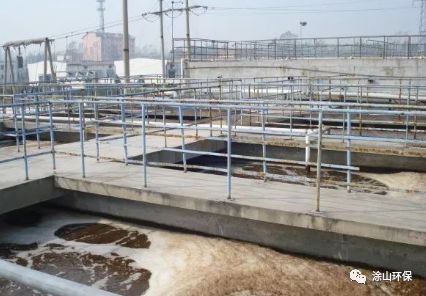

在生物处理工艺中,水力停留时间(hydraulic retention time,HRT)是一个非常重要的参数,不同的HRT直接影响微生物与基质底物的接触时间以及传质过程,进而影响工艺对污水的处理效能,停留时间过短,反应器内不能保持足够的生物量,影响反应器的运行稳定性和处理效果;而停留时间过长,会使反应器处理能力过剩,造成浪费。而且,它不仅影响整个系统的处理效能,还直接决定了反应器容积的大小,从而影响了系统的基建费用。因此,确定合理的HRT对于保证系统的处理效能及节省工程投资都具有十分重要的意义。
二、不同的HRT对脱氮的影响
A2/O工艺在较长HRT条件对NH3-N有很好的去除效果,HRT过短,反应池中各微生物种群没有充分的时间生长,污泥流失过快,硝化反应和反硝化反应都没有得到充分的进行。当HRT达到一定的值时,已足够各反应器内的反应充分进行,再增加HRT,也只能是增加经济负担,对脱氮作用没有更显著的效果。
但是,通过对膜生物反应器复合工艺的研究指出,试验选定的HRT范围内(4.97h-8.70h),系统对TN的去除率随着HRT的减少而增加。这是因为长HRT条件下,系统的有机负荷率降低,会使生物的内源呼吸加剧,影响污泥的活性,最终降低系统对污染物去除效果。降低HRT可使系统的有机负荷率提高,进而使系统反硝化的能力增强,最终提高氮的处理效果。
三、不同的HRT对除磷的影响
在SBR工艺中,HRT对PO3-4-P的去除效果影响较小,该工艺对PO3-4-P没有明显的去除效果。这可能是由于反硝化菌与聚磷菌同属异养菌,由于反硝化菌能够先于聚磷菌吸收和利用VFA进行反硝化脱氮,并且聚磷菌对于碳源的要求要严于反硝化菌,即易降解有机物优先被反硝化菌利用,导致聚磷菌吸附的碳源较少,相应地VFA也较少,在厌氧下转化生成的PHB(聚β-羟基丁酸)就减少,从而需要释放的磷产生的能量就相对减少。
通过对A2/O工艺的研究,HRT升高,TP去除率不一定升高,而是呈现先升高后降低的变化趋势,HRT为8h时,TP去除率最高,去除效果最好。当HRT升高至12h时,TP去除率呈现下降趋势,除磷效果恶化。这就说明了较长的HRT有利于TP的去除。但随HRT的增大,TP去除率逐渐减小,还会对TP的去除有不利影响。这可能是因为HRT太大的话,产生污泥膨胀,在碳源一定的情况下,硝化细菌与聚磷菌之间就会形成较为激烈的竞争,而聚磷菌的存活能力低于硝化细菌,所以就会造成聚磷菌的死亡,不利于吸磷作用的进行,因此,HRT增大,TP的去除率提高幅度逐渐减小。
四、总结
通过以上调研发现,HRT对不同生物脱氮除磷工艺的脱氮除磷效率的影响不同,因此,要具体情况具体分析,但是每一种工艺都有其最佳的水力停留时间,在此条件下,运行效果最好,且基建成本最低。
