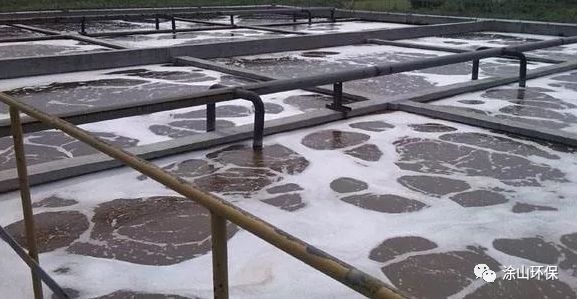

生物膜在污水处理中的应用优势
1、对进出水的水质和水量的适应性极强。
2、生物膜法管理便捷、运费低廉。
3、生物法对环境的温度的要求很高,如果气温过高或过低会影响膜运行的活力,导致膜的损坏。
4、此载体的比表面积对生物膜处理的效果影响很大。
5、能够克服活性污泥法中污泥丝状膨胀的缺点,使剩余污泥量明显的减少。
6、生物膜法属于消耗品,膜需要定期的更新,避免引起滤料的破损和堵塞,降低出水水质。
