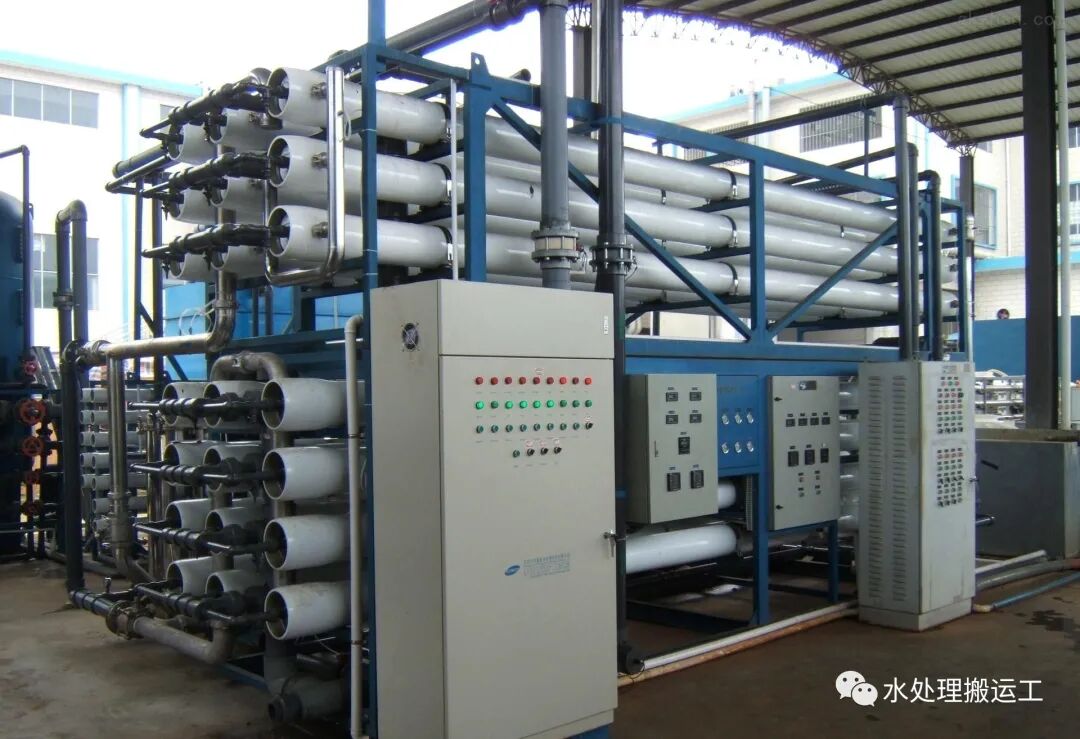

“水锤”是由于压力容器中混有空气,在启动装置的时候没有采用必须的手段来排除容器中的空气,以至于高压水流混杂着空气向容器内运动时产生剧烈的震动,严重时会将膜元件击的粉碎,带来不可恢复的损失。
一般采取的预防措施有:
1、 高压泵采用软启动方式避免 ,如降压启动、变频调速启动、带自动控制器的串电阻启动。
2、在操作方式上避免,如在启动时将进口阀门关闭或关小,然后缓慢打开阀门,直到达到系统工作压力时为止。
3、利用控制防止避免,如用 PLC 控制一电动慢开门,在几十秒的时间内打开阀门。
4、利用安装工艺防止,如在浓水排放口设一回流管道,使得管道的最高点超过反渗透装置中最高的压力容器,这样在装置停止运行时就会在压力容器内存满水。
以上几点是工程应用中常采用的措施,可都采纳也可根据实际情况采用几点,值得注意的是不论哪一个工程 第4点是必须的 。
