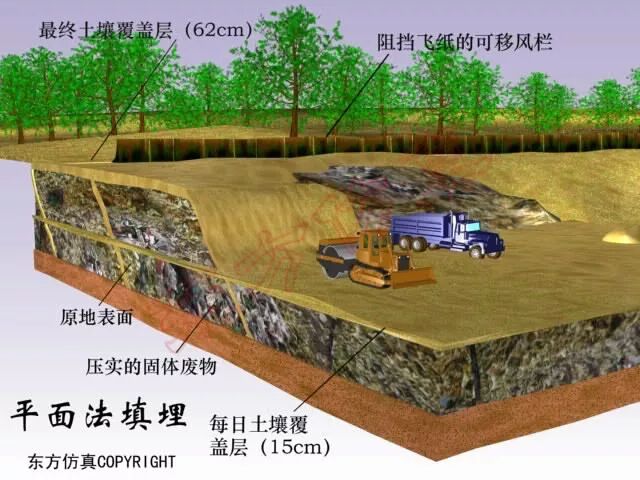

3.1填埋法
填埋法的应用优势,在于该方法处理量多、管理简便、节约成本、适用性强。一般情况下,填埋法主要适用于土地较多且经济落后地区。然而,在城市危险废物处理中,由于废弃物总量较大,加之危险废物中往往混杂了金属及塑料等有机废物,若采用填埋法处理,就会在填埋后生成重金属及其他污染物。同时,在此期间,工业危险废物还有可能产生渗滤液,对土壤造成污染,进而危害人类健康。

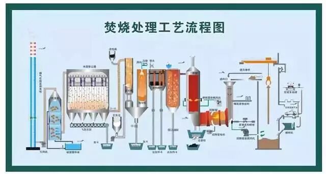

3.2焚烧法
焚烧法的处理程序,即是在高温炉内,倒入相应的危险废物,经过高温处理,其中的可燃成分就会氧化,并转变为水和二氧化碳,随之经过净化处理,就可进入大气层。在焚烧法应用过程中,应选用全封闭的处理模式,并有效规避污染物泄漏问题。
相较于填埋法,焚烧法具有相对优势。焚烧法的应用,可有效减小危险废物的容积,且规避了土地浪费问题。同时,对于工业危险废物而言,经过焚烧产生热量,有利于发展供热及发电产业。因此,焚烧法,适用于人口多而土地少的地区。

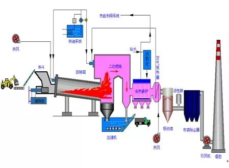

4.1新型焚烧处理
在工业危险废物处理中,传统焚烧处理的工作原理,即是针对危险废物,进行高热化学处理,使相关物质改变自身的性质。但在传统焚烧处理过程中,会产生大量的飞灰,尤其是毒性比较高的溴化二噁英及呋喃等。
目前,在工业危险废物处理中,我国采用了新型焚烧处理方式,即焚烧处理过程,使用了回转式焚烧炉,取得了良好的应用效果。新型坟焚烧处理具有广泛的适用范围,其中工业危险废物的处理种类,就多达50余种,包括化学试剂、矿物油、涂料及燃料等。
在此期间,富氧焚烧技术的应用,由于成效显著,得以广泛应用。究其原因,在于该技术可有效减少烟雾中的热量,进一步提升燃烧效率。同时,该技术的应用,可有效提升火焰内芯温度,并有效利用烟气中的水和二氧化碳含量,使之作用于提高热效率。

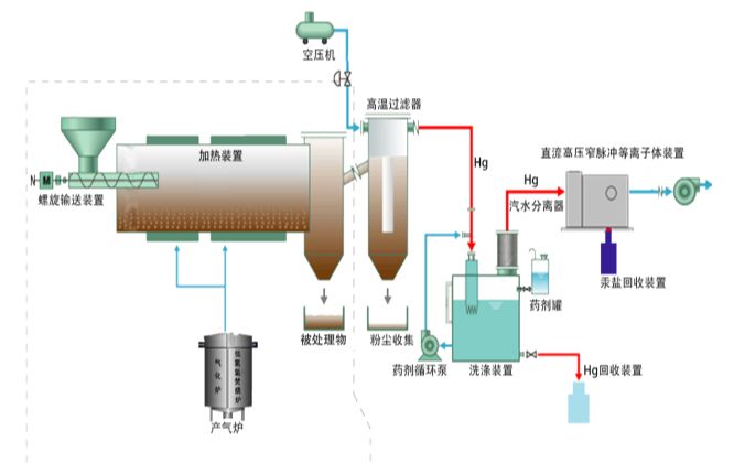

4.3快速碳酸化处理
快速碳酸化处理技最早由Serfritz在1990年提出,其主要的工作原理,就是将废弃物暴露在高浓度的二氧化碳环境中,进而加快相关物质的反应速度。探析快速碳酸化处理技术的应用领域,最初被用于矿物碳酸化处理之中。
在工业危险废物种类中,诸多废弃物均可与二氧化碳发生反应,最典型的就是钢铁渣、废气建材、废弃石灰、电石渣等。由于以上废弃物中含有重金属物质,且相应含量较高,经过快速碳酸化反应后,其重金属成分,就会被消耗约80%。在我国工业领域,每年约产生45万吨的焚烧飞灰,其中含有少量的微量重金属。
经过实验研究发现飞灰中的物质,如氯化钠及氯化钾,腐蚀实验装置,在此期间,飞灰结构也将变得松散,其中的重金属,如铜锌等,会逐渐析出。因此,对于飞灰,应进行水洗处理。在快速碳酸化反应后,飞灰渣块可作为建材使用,并取得了良好的应用效果。

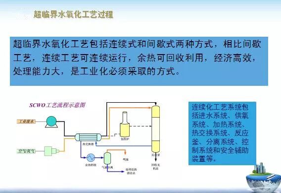

4.5超临界水氧化法
超临界水氧化法一般被用于生物污泥、塑料降解、有机废水等废弃物的处理。早在1995年,美国奥斯汀就建立了一座具有商业性质的处理装置。该处理装置所面向的废弃物,主要为胺类废弃物及长链有机物。
在该装置的处理流程层面,会受到诸多因素的影响。在SCWO处理中,若介质水中的有机质达到2%,相应的氧化过程就会实现完全自热。因此,相较于其他处理方法而言,超临界水氧化法具有节约能源的优势。
我国工业发展较快,存在诸多亟待解决的问题,主要体现于工业区人口密度大、环境治理资金投入少、危险废物处理的管理水平低等方面。在工业危险废物处理中,我国欠缺先进技术。
同时,由于工业危险废物来源众多且结构复杂,相关部门及人员应提高超临界水氧化法应用的重视度,针对不同类型的危险废物,提出针对性的处理方法,进而创新处理技术,不断降低工业危险废物的处理成本。
