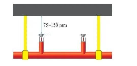

①直立型、下垂型标准覆盖面积洒水喷头和扩大覆盖面积洒水喷头溅水盘与顶板的距离应为75mm~150mm,并应符合下列规定:

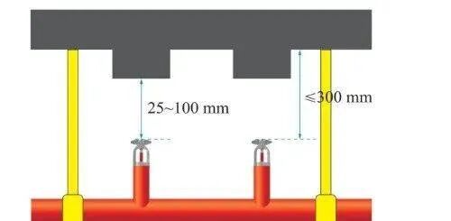

当在梁或其他障碍物底面下方的平面上布置洒水喷头时,溅水盘与顶板的距离不应大于300mm,同时溅水盘与梁等障碍物底面的垂直距离应为25mm~100mm。密肋梁板下方的洒水喷头,溅水盘与密肋梁板底面的垂直距离应为25mm~100mm。
▲梁或其他障碍物底面下方

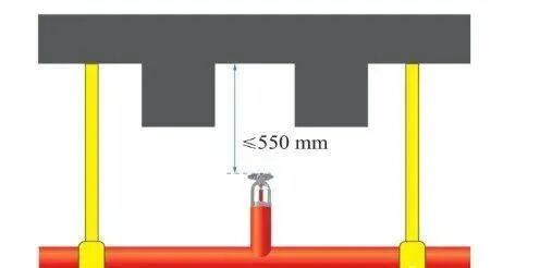

当在梁间布置洒水喷头时,洒水喷头与梁的距离应符合《自动喷水灭火系统设计规范》的规定。确有困难时,溅水盘与顶板的距离不应大于550mm。
▲梁间布置喷头示意图

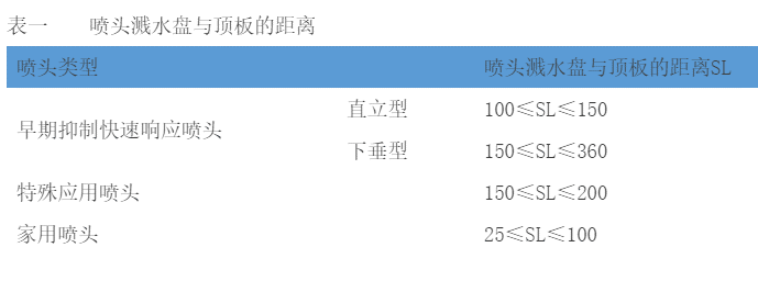

②直立型、下垂型早期抑制快速响应喷头、特殊应用喷头和家用喷头溅水盘与顶板的距离应符合下表一的规定。

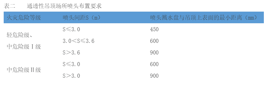

二、通透性吊顶场所洒水喷头的布置
装设网格、栅板类通透性吊顶的场所,当通透面积占吊顶总面积的比例大于70%时,喷头应设置在吊顶上方,并应符合下列规定:
①通透性吊顶开口部位的净宽度不应小于10mm,且开口部位的厚度不应大于开口的最小宽度;
②喷头间距及溅水盘与吊顶上表面的距离应符合下表二的规定。

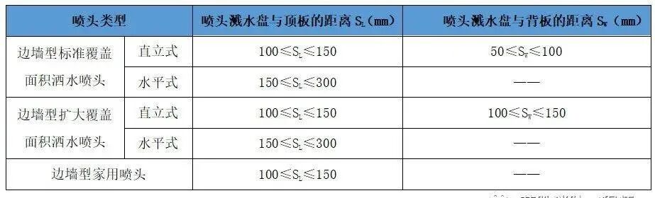

三、边墙型洒水喷头的布置
表三 边墙型洒水喷头溅水盘与顶板和背墙的距离

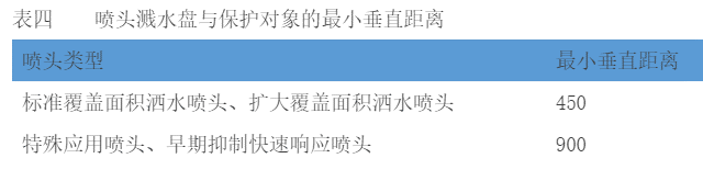

四、图书馆、档案馆、商场、仓库中的通道上方洒水喷头的布置
图书馆、档案馆、商场、仓库中的通道上方宜设有喷头。喷头与被保护对象的水平距离不应小于0.30m,喷头溅水盘与保护对象的最小垂直距离不应小于下表的规定。
