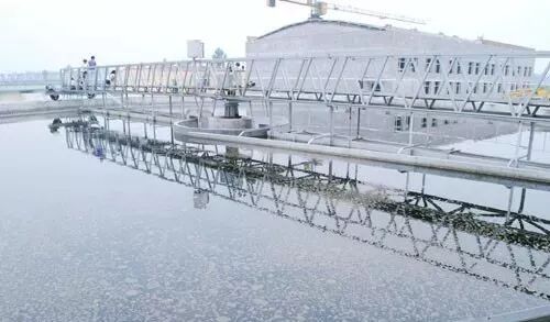

在二沉池内偶尔出现污泥上浮的现象,上浮的原因有以下几点:
① 二沉池内污泥沉积,沉积的污泥在厌氧条件下分解产生气体(二氧化碳和甲烷),造成含有上述气体的污泥漂浮在睡眠。
② 反应池中硝化进程过快,含大量硝酸根离子的混合水流入二沉池后,二沉池底部形成厌氧状态。沉淀的污泥发生脱氮反应,脱氮反应过程中产生的N2存在于污泥中,含有气体的污泥开始浮上睡眠。
③ 由于放线菌等生物的增殖,含有生物生成的高级脂肪酸(霉菌酸等)的污泥和生成的高级脂肪酸,形成气泡,浮上水面。
处理措施:
(1) 由二氧化碳或甲烷气体引起的污泥上浮(情况①)
厌氧条件下产生的气体为起因的情况表现为:漂浮的污泥颜色发黑,用水喷淋很快会沉淀。在二沉池内刮泥器触及不到的死角等处,在夏季能观察到有小块的絮状物上浮。
一旦有大量的大块絮状物漂浮在水面,可能是由于污泥长时间沉积造成的,需要进行调查,有必要根据情况排除沉积的污泥。
(2) 由N2引起的污泥上浮(情况②)
由N2为起因的情况表现为:漂浮的污泥颜色为茶色,与情况①相同,喷淋时会沉淀。上浮的污泥量多时,需要在反应池充分脱氮,或者在反应池的末端设厌氧段。
陈旧的设施不能充分脱氮时,则需要实施抑制硝化反应的运行管理。但是,这样的操作结果是,氨氮会随排放水流入公共水域。与氨氮相比,硝酸盐氮会自然环境的影响较小,所以,不应简单的抑制硝化反应,而应结合周围的水环境条件,制定运行方案。
作为污水处理的管理人员,关键在于首先应了解排放水域对处理水质的要求,结合排放水域的环境,进行水质管理。
(3) 由放线菌的增殖引起的污泥上浮(情况③)
污泥上浮是由放线菌等的增殖引起的情况,上浮的污泥量少时,二沉池的表面上,含有污泥的气泡呈小米粒状浮在水面上如丝条状流动,量多起来时二沉池的表面漂浮着很大面积的薄薄的一层污泥。这样的上浮污泥用水喷淋也不能沉淀,随着水的波纹散开,一旦喷淋停止,污泥又会恢复原状。
这时,采集上浮污泥在显微镜下观察,可以看到附着于气泡的放线菌或者放线菌相似的细菌。如果在二沉池的上浮污泥中观察到放线菌,即使在活性污泥中未发现也需要仅早实施控制放线菌增殖的运行管理。
