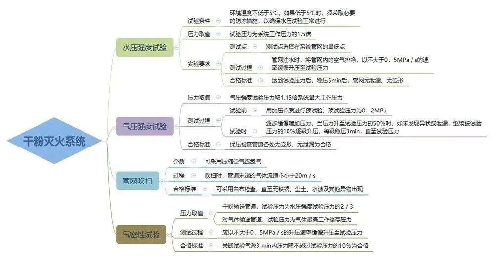

一、干粉灭火系统
● 干粉灭火系统试压和吹扫的基本要求
埋地管道的位置及管道基础、支墩等符合设计文件要求。
准备不少于2只的试压用压力表,精度不低于1.5级,量程为试验压力值的1.5~2.0倍。
隔离或者拆除不能参与试压的设备、仪表、阀门及附件;加设的临时盲板具有突出于法兰的边耳,且有明显标志,并对临时盲板数量、位置进行记录。
采用生活用水进行水压试验和管网冲洗,不得使用海水或者含有腐蚀性化学物质的水进行试压试验、管网冲洗。
● 水压强度试验可采用试压装置进行试验,目测观察管网外观和测压用压力表。系统试压过程中出现泄漏时,停止试压,放空管网中的试验用水;消除缺陷后,重新试验。
● 当水压强度试验条件不具备时,可采用气压强度试验代替。气压试验可采用试压装置进行试验,目测观察管网外观和测压用压力表
● 干粉输送管道在水压强度试验合格后,在气密性试验前需进行吹扫。

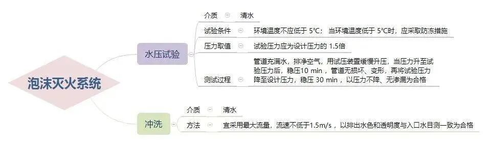

二、泡沫灭火系统
● 管道安装完毕应进行水压试验,试验前应将泡沫产生装置、泡沫比例混合器(装置)隔离。
● 管道试压合格后,应用清水进行冲洗,冲洗合格后,不得再进行影响管内清洁的其他施工。
● 地上管道应在试压、冲洗合格后进行涂漆防腐。

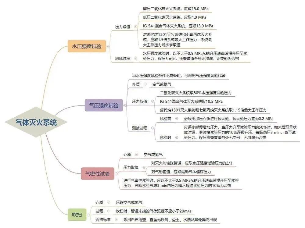

三、气体灭火系统
● 灭火剂输送管道经水压强度试验合格后还应进行气密性试验,经气压强度试验合格且在试验后未拆卸过的管道可不进行气密性试验。
● 灭火剂输送管道在水压强度试验合格后,或气密性试验前,应进行吹扫。
● 气压强度试验和气密性试验必须采取有效的安全措施。加压介质可采用空气或氮气。气动管道试验时应采取防止误喷射的措施。
