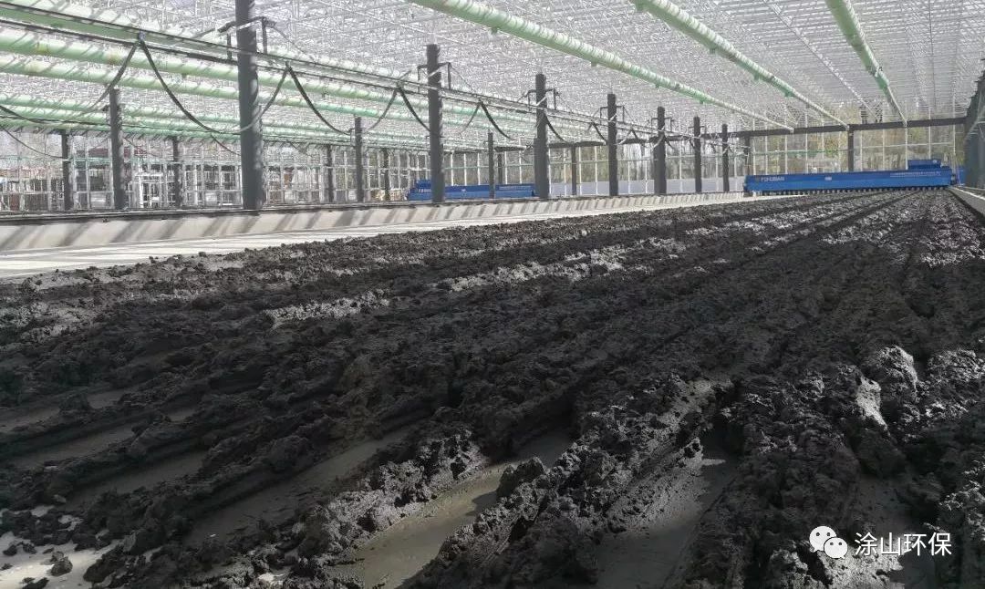

污泥中毒主要体现在其突发性、不可预测性、难以判断、难以恢复等方面。因此,污泥中毒后的操作尤为重要。总结了污泥中毒后的应急操作步骤,可作为污水处理污泥中毒的应急预案(手册)。
判断污泥中毒的原因
在生物处理系统发生中毒事件后,为了避免情况进一步扩大,在确定生物系统是否中毒时,我们可以从中医的观察中学习,并观察中医的“临床表现”。感官,物理,化学和特殊方法,然后分析和确定其“原因”。
1.感官指标分析
曝气池和最终沉淀池是污水处理厂的处理构筑物,其运行情况可以反映出生物处理系统的微生物特征。在曝气池中,可以用肉眼观察到大量的絮状污泥颗粒,称为活性污泥絮体。每种絮状物都含有数千种活性微生物。运行检查员在现场检查时,可定期观察活性污泥的“表面”。就像看中医一样,我们应该从“看,闻”开始。首先,从颜色、气味、泡沫、流型、透明度等主要项目对曝气池进行观察分析,可以快速确定生化系统是否中毒,耗时最短,有利于管理人员和技术人员迅速采取措施避免进一步扩大,形势的变化。
2.正常状态
当曝气池正常运行时,活性污泥一般为黄褐色,有轻微土味。在加氧过程中,正常的曝气泡沫以少量的形式分散在曝气罐中。总面积约为1/10。可以听到曝气槽的沙沙声。泡沫是乳白色的。最终水池的液面状态也与整个系统的正常运行密切相关。应注意观察泥浆表面的水平、上部净空的透明度、泥浆的存在和泥浆颗粒的大小。当最终水槽正常运行时,上层液体清澈透明,活性污泥沉淀良好。
3.中毒状态
在生物处理系统的微生物中毒初期,操作人员发现曝气池中的活性污泥一般由黄色变为土壤,泡沫变为黄色,个体增多,数量增加,占池面面积的30%~50%。最终沉淀池上清液浑浊,泥水浓度升高,出水中有少量SS被排出。中后期,操作人员发现曝气池活性污泥一般由棕色变为黑色,恶臭,泡沫数量急剧增加,占池面面积的90%以上。最终沉淀池出水中含有大量絮体,污泥结构疏松,体积膨胀,表面漂浮着大量泡沫形成的泥块,污泥的沉降性能很差。
