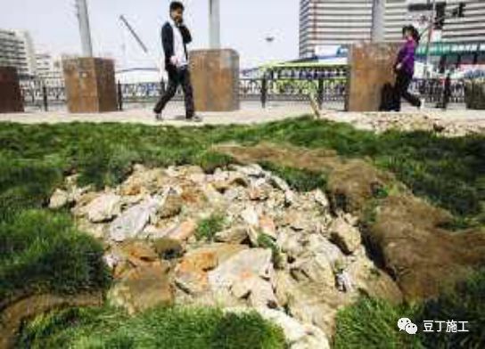

回填土是指基础、垫层等隐蔽工程完工后,在5m以内的取土回填的施工过程。
若对回填土质量控制不到位,后期将存在诸多质量隐患。如:室外管道破损、景观硬质铺贴面下陷、地面下沉等质量隐患。

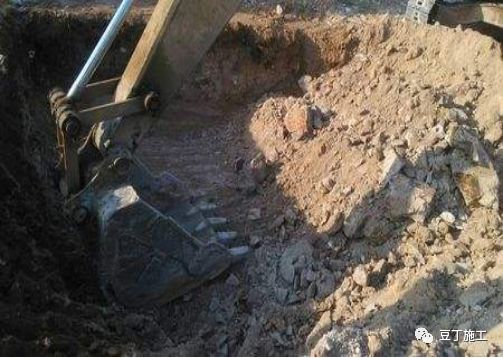

1、材料准备:

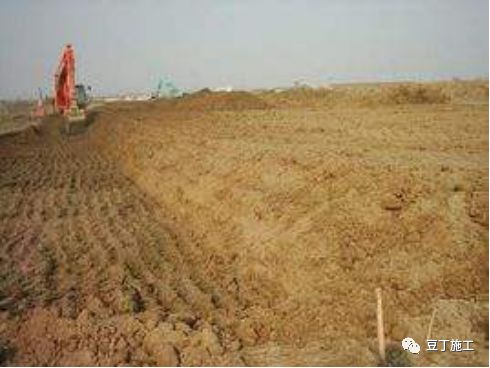

宜优先选用现场基坑基槽开挖土方。

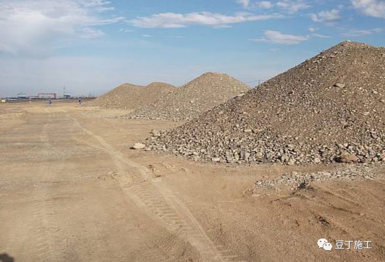

碎石类土、砂土(使用细砂、粉砂时应取得设计单位同意)和爆破石碴,可用作表层以下填料。使用振动碾时其最大粒径不得超过每层铺填厚度的2/3或3/4,含水率应符合规定。

基坑土
碎石、砂土

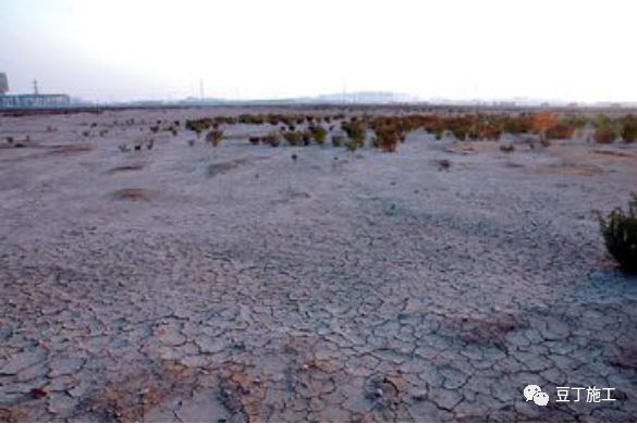

淤泥和淤泥质土一般不能用于填料,但在软土地区,经过处理含水量符合压实要求的,可用于填方中的次要部位。
碎块草皮和有机质含量大于5%的土只能用于无压实要求的填方。
含有盐分的盐渍土中,仅中、弱两类盐渍土一般可以使用,但填料中不得含有盐晶、盐块或含盐植物的根茎。
淤泥土
碎块草皮
盐渍土

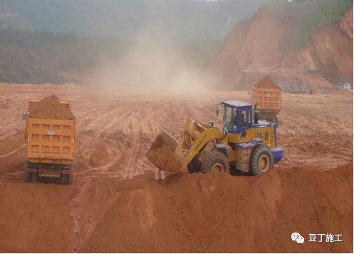

装运土方机械有:铲车、自卸汽车、推土机及翻斗车等。

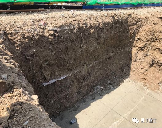

1、工艺流程:
基坑底地坪上清理 → 检验土质 → 分层铺土 → 分层碾压密实 → 检验密实度 → 修整找平验收

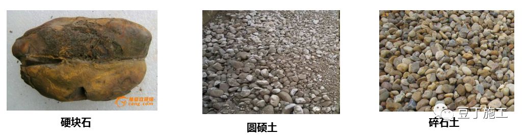

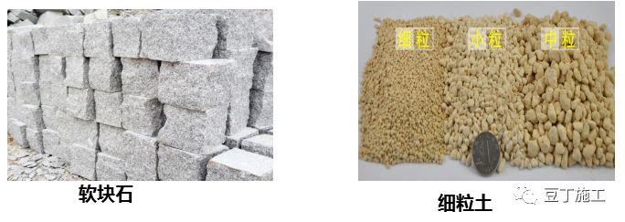

A料:优质填料包括硬块石,级配良好和细粒土含量小于15%的漂石土、卵石土、碎石土、圆砾土、角砾土、砾砂、粗砂、中砂。
B料:良好集料
包括不易风化的软块石(胶结物为硅质或钙质),级配不良的漂石土、卵石土、碎石土、圆砾土、角砾土、砾砂、粗砂、中砂、细粒土含量15%~30%的漂石土、卵石土、碎石土、圆砾土、角砾土和细砂、黏砂、砂粉土、砂黏土。

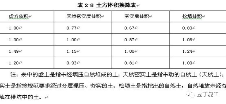

2、土方工程实方量与虚方量如何换算
定额中的虚土是指未经填压自然堆成的土;天然密实土是指未经扰动的自然土;松填土是指挖出的自然土,自然堆放未经夯填在坑槽中的土。夯实土是指按规范要求经过分层碾压,夯实的土。
定额中挖土、运土工程量均按天然密实——自然方计算,虚土、天然密实土、夯实土、松填土的折算系数,根据2008清单规范:
其相互间的关系见下表所示:
3、注意事项:
一般情况定额下计算土方挖、填、外运工程量均不需考虑折算系数,都是按天然密实土计算的。但是应注意这样的情况,比如说人工或者机械外运未经填压自然堆成的虚土,这个时候应考虑体积折算.外运1立方米虚土,只相当于0.77立方米天密实土,此时定额应该细分,但是没有细分,将会造成用运1立方米土的钱支付实际只运了0.77立方米土的工作,对于工程量特大的独立土石方工程,应注特别意土方体积的折算,否则此土方拉运工程将变成肥差。
对于借土回填,云南2003定额中规定了乘以1.14的系数,就是体现了借虚方体积回填成天然密实体积的折算系数。

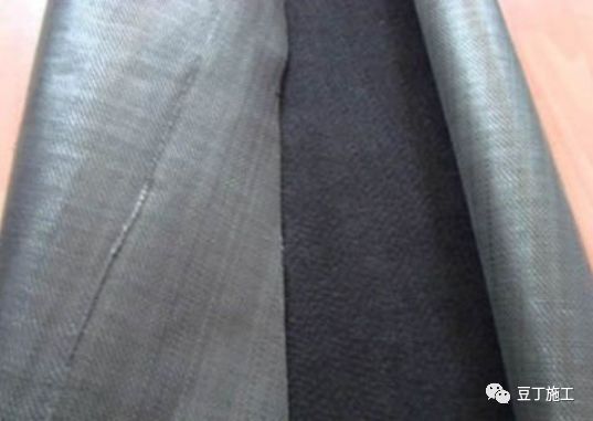

六、土工布
1、土工布概念:

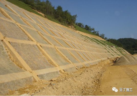

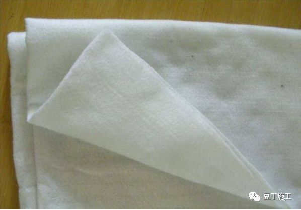

土工布是一种新型建筑材料,原料是涤纶、丙纶、晴纶、锦纶等高分子聚合物的合成纤维。按照制造方法分为:有纺土工布和无纺土工布两种类型。一般工程主要是使用的无纺布公布。土工布具有过滤、反滤、隔离、加固、防护、密封等多种功能。
土工布
2、土工布作用:
(1)隔离:
利用涤纶短纤针刺土工布对具有不同物理性质(粒径大小、分布、稠度及密度等)的建筑材料(如土体与沙粒、土体与混凝土等)进行隔离。使两种或多种材料间不流失,不混杂,保持材料的整体结构和功能,使构筑物土工布产品载承能力加强。
( 2 )过滤(反滤) :
当水由细料土层流入粗料土层时,利用涤纶短纤针刺土工布良好的透气性和透水性,使水流通过,而有效地载流土颗粒,细沙、小石料等,以保持水土工程的稳定。
(3)排水:
涤纶短纤针刺土工布具有良好的导水性能,它可以土体内部形成排水通道,将土体结构内多余液体和气体外排。
(4)加筋:
利用涤纶短纤针刺土工布增强土体的抗拉强度和抗变形能力,增强建筑结构的稳定性,以改善土体质量。
(5)防护:
水流对土体冲刷时,有效的将集中应力扩散,传递或分解,防止土体受外力作用而破坏,其保护土壤。
抗拉强度高、渗透性好、透气性能、耐高温、抗冷冻、耐老化、耐腐蚀、不虫蛀。
涤纶短纤针刺土工布是一种应用广泛的土工合成材料。广泛用于铁路路基的加筋、公路路面的养护、运动馆、堤坝的防护、水工建筑的隔离、遂洞、沿海滩涂、围垦、环保等工程。
3、土工布的分类:
土工布主要有以下三个系列:
(1)、针刺无纺土工布,规格100g/m2-800g/m2之间任意选择,主要原材料是采用涤纶短纤或丙纶短纤,通过针刺法制成,主要用途是:江、 海、 湖河堤的护坡,围海造田、码头、船闸防汛抢险等工程,是通过返滤起到水土保持和防止管涌的有效途径。
(2)、无纺与有纺、编织复合土工布,品种有无纺与丙纶长丝机织复合,无纺与塑料编织复合,适用于基础加固,调整渗透系数的基础工程设施。
(3)、针刺无纺布与PE膜复合土工布,规格有一布一膜,二布一膜,三布两膜和多布多膜,最大幅宽6米,主要原材料是要用涤纶短纤维针刺无纺布、PE膜通过复合而成,主要用途是防渗,适用于铁路,高速公路、隧道、地铁、机场等工程。
PE膜复合土工布

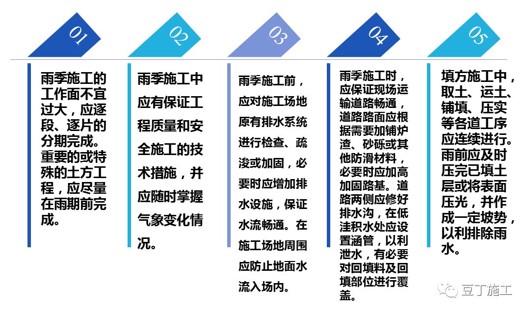

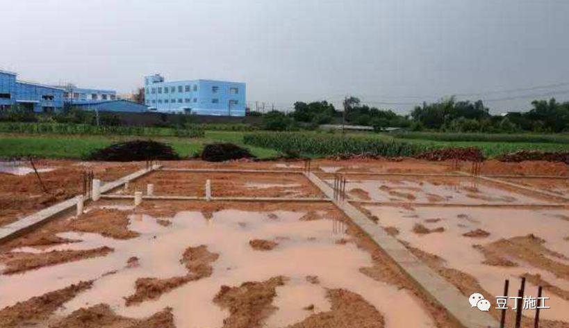

1、雨季土方回填施工:
2、冬季土方回填施工:

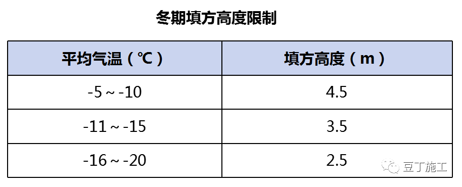

冬季填方每层铺土厚度应比常温施工时减少20%~25%,预留沉降量比常温施工时适当增加。
冬季填方施工应在填方前清除基底上的冰雪和保温材料;填方边坡表层100cm以内,不得采用含有冻土块的土填筑;整个填方上层部位应用未冻的或透水性好的土回填。室外平均气温在-5℃以上时,填方高度应符合设计要求;室外平均气温在-5℃以下时,填方高度不宜超过下表的规定:

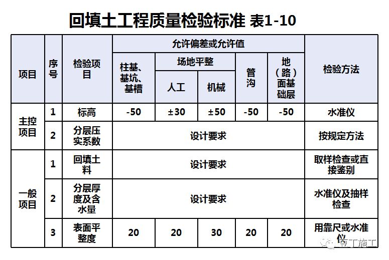

九、质量标准—保证项目
基底处理必须符合设计要求或施工规范的规定。
回填的土料,必须符合设计要求或施工规范的规定。

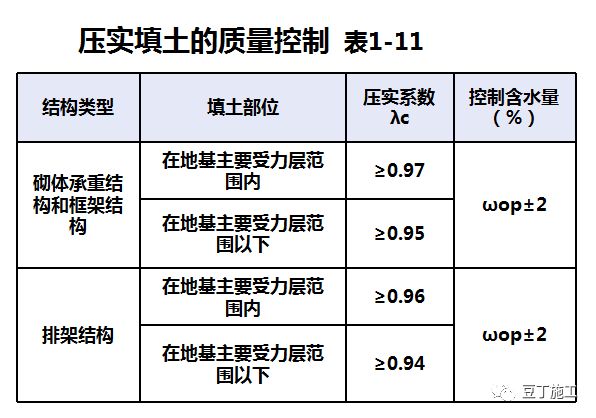

 回填土必须按规定分层夯压密实。取样测定夯实后土的干土质量密度,其合格率不应小于90%;不合格的干土质量密度的最低值与设计值的差,不应大于0.08g/cm3,且不应集中。环刀取样的方法及数量应符合规定。
允许偏差项目,见表1-10。
注:1.ωop为最优含水量;
       2.地坪垫层以下及基础底面标高以上的压实填土,压实系数不应小于0.94。
