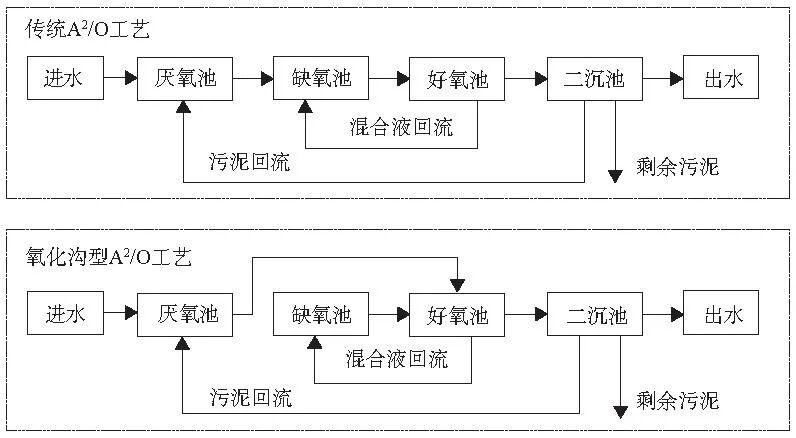

当然,针对不同的活性污泥工艺, 选择不同的回流比会有很大差异。
一般来说, 传统活性污泥系统的回流污泥量变化范围为进水流量的20%~40%。 像A/O、A2/O生物脱氮除磷、氧化沟等这些工艺的回流比可能高达50%~100%,甚至更高。
因此,在实际运行中,操作人员应根据进水水质水量的波动和污泥沉降性能的变化,对回流比进行调整。

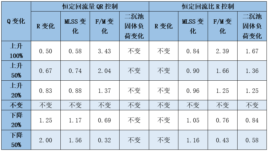

相关研究为了分析恒定QR控制和R控制对活性污泥系统的影响,假设二沉池表面负荷Q/A为0.6,回流比R=40%,MLSS=4000mg/L,污泥沉降性能保持不变(k=20,n=0.3),然后利用上述关系式计算MLSS的变化,并计算污泥负荷F/M及二沉池固体负荷的变化。具体数据见下表:
水量变化时定回流量和定回流比污泥回流控制的影响 (SVI一定)
由实验数据看,无论是实施恒定回流量控制,还是实施恒定回流比控制,水量的变化造成MLSS和F/M的变化都是一致的,即:
  • 进水流量增大,MLSS降低,F/M迅速升高;
  • 进水流量减小,MLSS升高,F/M迅速降低。
从变化的幅度看, 通过恒定污泥回流量QR控制时, 水量变化造成MLSS和F/M的变化较大, 对生物反应池的稳定运行不利, 但二沉池固体负荷可保持不变, 有利于二沉池的稳定运行。
对比恒定污泥回流比R控制, 虽然使生物反应池对水量变化的缓冲能力有所提高,但对二沉池的运行影响相对较大。

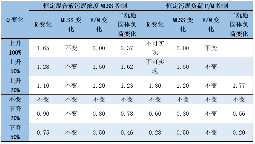

相关研究对恒定MLSS控制和定F/M控制进行比较,假设二沉池表面负荷Q/A为0.6, 回流比R=40%,MLSS=4000mg/L,污泥沉降性能保持不变(k=20,n=0.3),水量变化时维持MLSS或F/M不变,需要的回流比R,以及由此产生的其他影响,结果如下表。
水量变化时定 MLSS和定 F/M污泥回流控制的影响 (SVI一定)
从上表数据可知, 实施恒定MLSS控制时,生物反应池和二沉池都受一定影响,但能适应较大的流量变化,要求二沉池有较强的储泥能力。
而 实施恒定F/M控制时,适于水量变化不大时,可保证生物系统稳定,对二沉池则有一定影响,如水量变化超过20%,定F/M控制不可行。

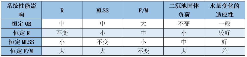

4种污泥回流控制方法比较
将水量发生变化时恒定回流量QR控制、恒定回流比R控制、恒定MLSS控制、恒定F/M控制四种污泥回流控制方法对系统性能的影响综合分析,结果如下:
水量变化时不同污泥回流策略对系统性能的影响
1、保持污泥回流量QR恒定进行控制
主要考虑二沉池的稳定,  但对生物反应池影响较大, 对水量变化的适应性不强。
2、保持回流比R恒定进行控制
是一种很好的选择,与恒定MLSS控制比, 对污泥负荷 F/M的影响要大些,  可能会影响处理效果, 但对二沉池的影响小。这种控制策略对水量变化有一定的适应性。
3、保持MLSS恒定进行控制
无疑是一种较佳的控制策略, 对水量变化有很好的适应性,对系统总体影响小,但对二沉池有一定要求,需要能承受较大的固体表面负荷,且有足够的储泥空间。
4、 保持F/M恒定进行控制
虽然可保证污泥负荷的相对稳定, 对生物处理有利,但对系统其他性能的影响很大,对设施能力的要求也很高,不适合于水量有较大变化的情况,  因此采用这种控制策略具有很大的局限性。
综上所述,恒定回流比R控制与恒定MLSS控制都是很好的污泥回流控制策略。
  • 若工艺设计允许F/M有一定变化,则可选择恒定回流比R控制策略;
  • 若二沉池能力有余量, 可选择恒定MLSS控制策略;
  • 若在水量变化不大、回流系统能力满足要求的情况下,可选择采用恒定回流量QR控制和恒定F/M控制。
