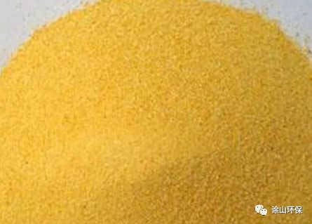

主要成分为AI4(OH)24(H2O)24(H2O)127+,为具Keggin结构的高电荷聚合环链体形,对水中胶体和颗粒物具有高度电中和及桥联作用,并可强力去除微有毒物及重金属离子,性状稳定。在水中与胶体颗粒所带的负电荷瞬间中和作用。使胶体脱稳,胶体颗粒迅速混凝,并进一步架桥生成絮团而快速沉淀。
1.聚氯化铝简称为PAC,又称聚合氯化铝、复合聚合氯化铝、碱式氯化铝。
2.分子式:[AL2(OH)nCL6-n?XH2O]m,式中:1≤n≤5, m≤10。
3.分子量:2000左右。
4.检验方法:按国际GB15892-2003标准检验。
5.聚氯化铝为无毒、无害、无味、易溶于水、液体产品为黄色或淡黄色或无色液体;固体产品为白色或淡黄色粉末树脂状固体,固体产品在空气中易吸潮。
