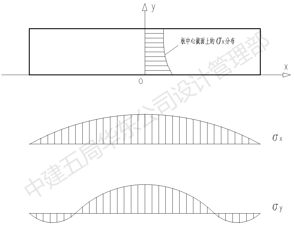

了解了什么是超长混凝土结构,我们再对其进行受力分析。以卧置在地基上的筏板为例,假设同一截面上的应力分布均匀,在地基土的制约下,构件截面上将出现水平法向应力σx和竖向应力σy,其沿构件长度方向的分布如下图所示。
超长混凝土构件的主要应力图

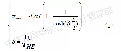

其中σx是引起垂直裂缝的主要应力,是设计控制应力,其最大值出现在构件中点,即x=0 处。σy可能引起水平裂缝,但其值一般很小,可忽略不计。σx max的计算公式为:
其中:
        E——混凝土弹性模量(MPa)
        H——板厚(mm)
        L——结构物的长度(mm)
        Cx——地基阻力系数(N/mm?)
        cosh——双曲线余弦函数
        α——混凝土线膨胀系数,为1.0e-5/℃
        T——综合温差,T=T1+T2-T3

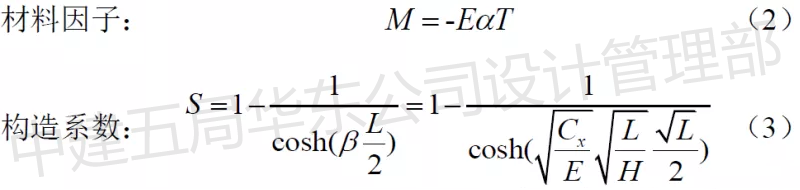

分析式(1)可发现法向最大应力σx的大小与构造和材料两大因素有关,我们把他们记做材料因子M和构造系数S。
σx max = M·S
材料因子分析:混凝土弹性模量E、混凝土线膨胀系数α和混凝土强度等级相关,相对固定,可视为常数;综合温差T和混凝土的配合比相关。
构造系数分析:构造系数S是[0,1]之间的数,当结构长度L、地基阻力系数Cx增加时,构造系数S也会变大。
材料因子和构造系数变大,混凝土法向应力也会变大。根据分析可知,防止温度裂缝的关键在于结构受力约束形式、构件尺寸、混凝土材料。通过控制约束形式和构件尺寸来实现释“放”温度应力,通过调整混凝土材料来实现抵“抗”温度应力。

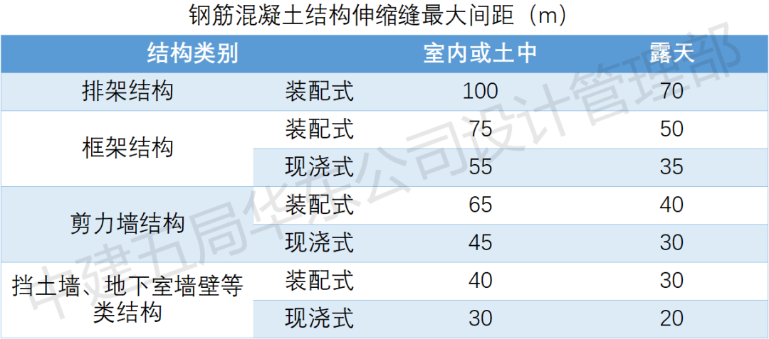

缩短结构长度L可减小构造系数S,最终降低混凝土温度应力。因此释放约束应力的另一思路是通过合理分缝设计,降低结构长度,伸缩缝的应用正是基于这一原理。伸缩缝的做法是沿建筑物长度方向每隔一定距离预留永久性结构缝隙,将建筑物从屋顶、墙体、楼层和底板等构件全部断开,缝隙内用防水材料填充。规范(GB50010-2010)规定的钢筋混凝土结构伸缩缝的最大间距如下表所示。

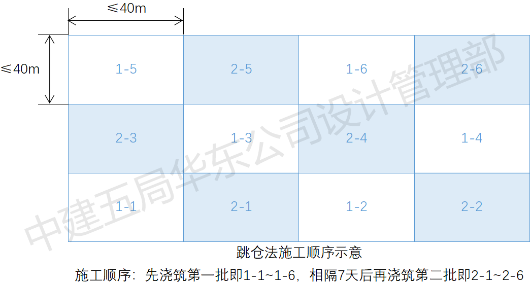

3. 跳仓法施工
缩短结构长度L的方法还有跳仓法施工。“跳仓法”就是把超长、超宽的混凝土结构划分成若干区段,采用间隔浇筑的一种施工方法。如下图所示,按照“分块规划、隔块施工、分层浇筑、整体成型”的原则,如同跳棋一样,隔一段浇一段,相邻两段间隔时间一般不少于7天,来有效释放混凝土在硬化初期剧烈的温度和干燥收缩应力。

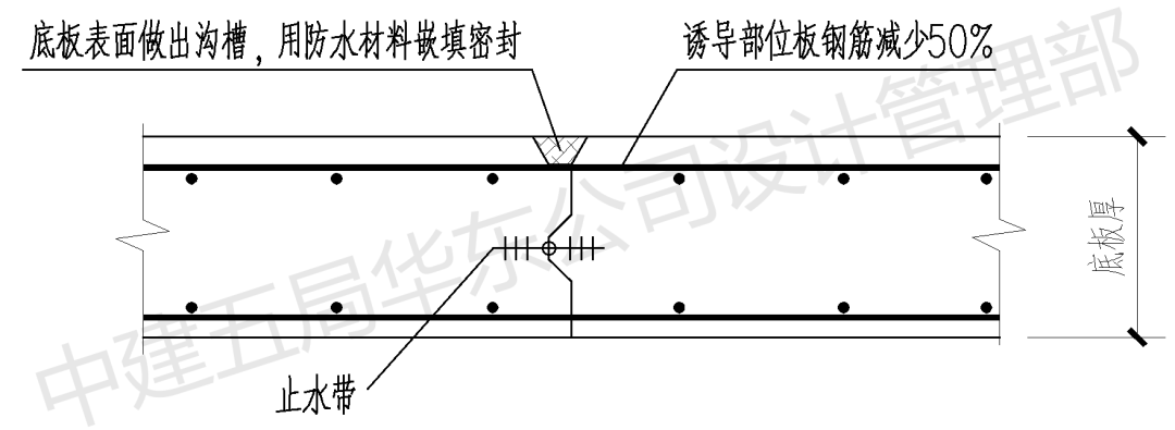

4. 设诱导缝
缩短结构长度L的第3种方法是设诱导缝。诱导缝是为了控制混凝土开裂的位置,人为造成薄弱连接面,其做法如下图所示。通过留置诱导缝,当构件的收缩应力大于其抗拉强度时,构件在设定位置有序开裂,开裂后构件的结构长度L减小,释放了收缩应力,从而防止在其他部位继续发生无序的开裂。因其容易产生渗水,只能用于水位低或干燥的地方。
诱导缝结构做法示意

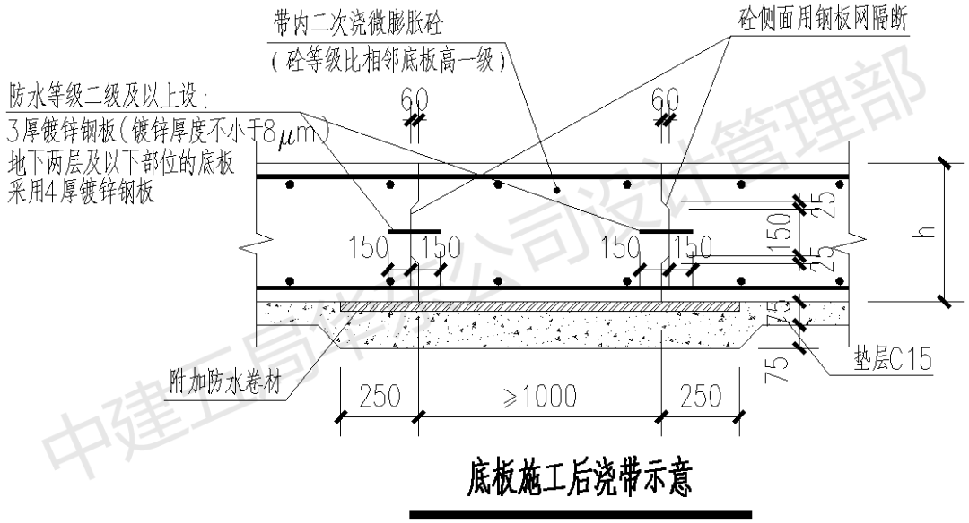

5. 设后浇带
缩短结构长度L的另一种方法是设后浇带。后浇带将结构暂时划分为若干部分,经过构件内部收缩,在若干时间后再浇捣该施工缝混凝土,将结构连成整体。与传统伸缩缝不同,后浇带是只存在于施工阶段的临时性伸缩缝,避免了永久留缝所导致的渗漏水等问题。后浇带的留设间距可取与伸缩缝相同,封闭时间一般需根据两侧混凝土的收缩完成情况结合施工作业要求确定(一般不少于42天)。

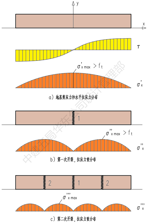

以基础底板温度开裂为例,当混凝土开始收缩时,基础与地基的接触面上出现剪应力τ,基础底板中产生水平法向应力(即拉应力)σx\\\\',如图1a所示;
第一阶段的最大拉应力σx\\\\'max > ft(混凝土极限抗拉强度)时,第一批裂缝常发生在跨中,开裂后引起应力重分布,如图1b所示;
第二阶段的最大拉应力σx\\\\'\\\\'max > ft,则继续开裂,此时裂缝往往出现在1/4跨处,出现第二批裂缝并导致应力重分布,如图1c所示;
第n阶段,直到最大拉应力σx\\\\'\\\\'\\\\'max < ft,则开裂稳定下来,否则继续按上述规律发展。
图1 结构裂缝的有序发展

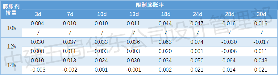

由式(5)可知,预压应力σc与限制膨胀率εr为正比关系,控制σc的关键就在于膨胀剂掺量,也就是控制限制膨胀率εr。
根据《混凝土膨胀剂应用技术规范》GBJ50119,通过试验可得出膨胀剂掺量和限制膨胀率的关系。以下以某种膨胀剂为例:
混凝土限制膨胀率实测数据

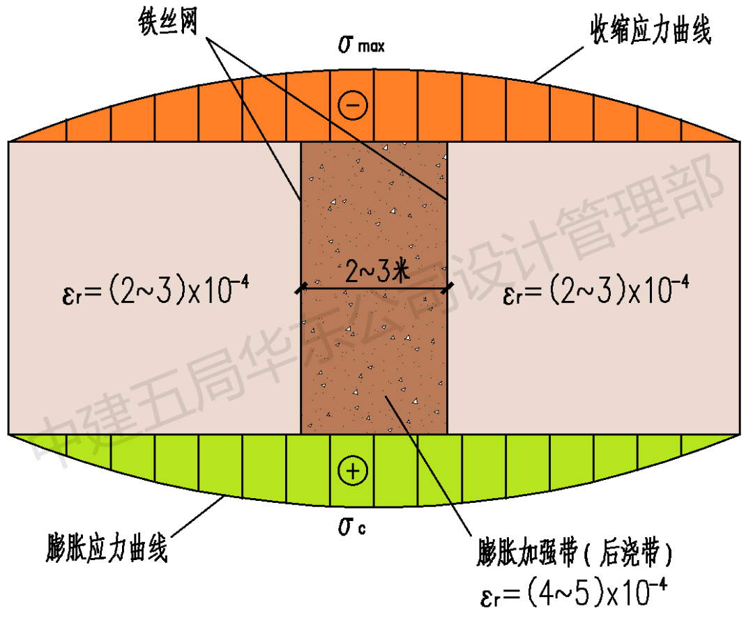

是否有必要提高整个底板混凝土的膨胀剂掺量(12%)来提高最大温度应力抗力呢?根据实践经验,每隔一段距离设膨胀加强带(2~3米,膨胀剂掺量12%)就能降低整块底板的膨胀剂掺量(9%)。其实膨胀加强带就是一种“放”,用膨胀剂在混凝土中产生预压应力就是一种“抗”,这就是“放”、“抗”结合。如下图所示:
膨胀应力补偿收缩应力示意图
膨胀加强带的施工工艺即:先采用小膨胀混凝土(εr=2~3x10-4)浇筑加强带两侧,待温度和干缩变形得到有效释放后,改用强度等级提高一级的大膨胀混凝土(εr=4~5x10-4)浇筑加强带部分,如此可实现超长混凝土结构不留设永久性伸缩缝。
