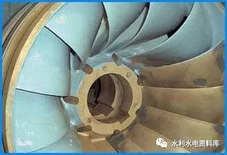

(1)检验标准:出口发电设备中的水轮机及其零部件是在出厂检验合格的基础上进行法定检验的。检验依据的标准主要有:JB626《水轮机基本技术条件》;JB3161-82《水轮机模型试验规程》及有关的材料,材料试验,主要零部件等标准。合同规定的国外检验标准或技术协议中规定的参数和经济、技术指标也是出口检验的依据。
(2)检验项目:水轮机检验项目是依据合同、技术协议和产品标准和出口要求而确定的。检验内容主要包括:资料(设计和制造)的审查,一般外观检验;性能及经济技术指标检测和包装质量检查等。
  1. 资料审查:主要审查设计和制造的依据、图纸、产品说明书、合格证及有关材料的材质报告,性能试验报告以及必要的试验、检测数据;
  2. 一般外观质量检查:根据有关标准规定,对水轮机主体及附属装置,零部件进行外观质量的全面检查。主要内容有:产品规格、型号、外形尺寸、铭牌等是否货证相符。外观质量上是否有残损、锈蚀渗漏;涂漆颜色和质量是否符合出口要求;传动部件是否转动灵活、运转平衡;控制部分是否灵敏、可靠、准确;焊接件的成型质量和焊缝质量等;
  3. 性能试验:通过试验检查产品的技术参数、性能指标和经济指标是否达到标准或合同规定。
a.主要零部件的材料性能、加工尺寸、精度、装配质量和性能;
b.水轮机及附属管路的压力试验;
c.转轮密封试验;
d.空载运行试验;
e.水轮机第一次带负荷试验;
f.甩负荷试验;
g.带负荷72小时连续试验;
h.调速系统及自动化装置系统的试验,应符合其专门的技术条件;
i.合同或技术协议规定的其他项目;
j.气蚀破坏试验;
k.水轮机的效率验收试验,可根据合同或技术协议规定,用模型或真机验收。模型试验的方法按模型试验规程,在能量试验台和汽蚀试验台上进行。采用真机验收时,可在机组运行一年后进行。
