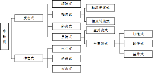

B. 水轮机的主要类型
水轮机所利用的水流能量为水流势能和动能之和。水电站的类型不同,其水头和流量特征也不同,因此需各种类型的水轮机实现水能的高效利用。按照水流能量转换特征的不同可将水轮机分为反击式和冲击式两大类,其中冲击式水轮机完全利用水流动能工作,而反击式水轮机则同时利用水流动能和势能进行工作。水轮机的详细分类见图1。
