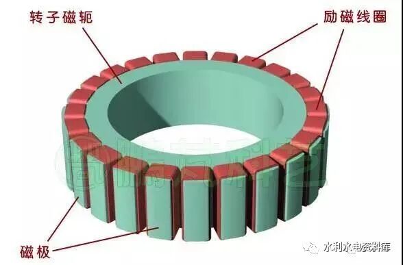

水轮发电机的转子采用凸极式结构,图1是发电机的磁轭与磁极,磁极安装在磁轭上,磁轭是磁极磁力线的通路,发电机模型有南北相间的24个磁极,每个磁极上都绕有励磁线圈,励磁电源由安装在主轴端头的励磁发电机提供,或由外部的晶闸管励磁系统提供(由集电环向励磁线圈供电)。
图1--水轮发电机转子有多对磁极

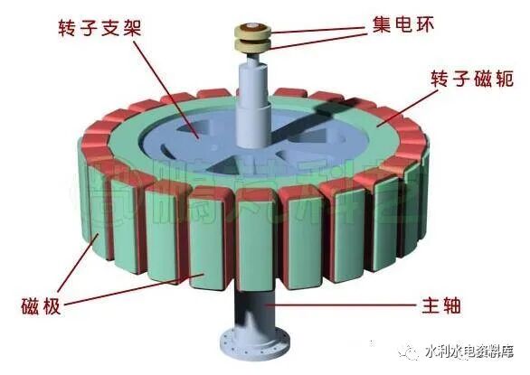

磁轭安装在转子支架上,在转子支架中心安有发电机主轴,在主轴的上端头安装有励磁发电机或集电环。轴下端有连接水轮机的法兰,见图2。
图2--水轮发电机转子

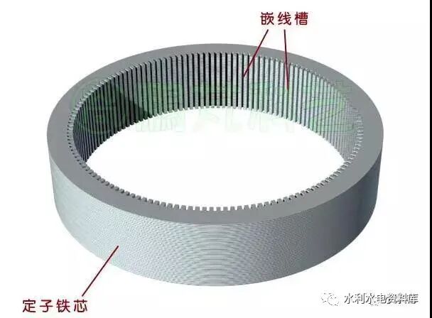

发电机定子铁芯由导磁良好的硅钢片叠成,在铁芯内圆均匀分布着许多槽, 用来嵌放定子线圈,见图3。
图3--水轮发电机定子铁芯

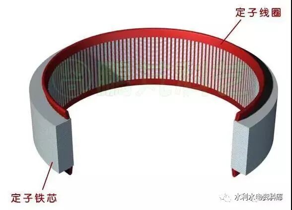

定子线圈嵌放在定子槽内,组成三相绕组,每相绕组由多个线圈组成,按一定规律排列,见图4。
图4--水轮发电机定子绕组

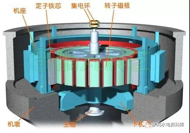

转子插在定子中间,与定子有很小间隙,转子由下机架的推力轴承支撑,可以自由旋转,见图7。
图7--定子与转子安装在机座上

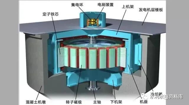

铺好上层平台地板,装好电刷装置或励磁电机,一台水轮发电机模型就安装好了,见图9。
图9--水轮机发电机模型
