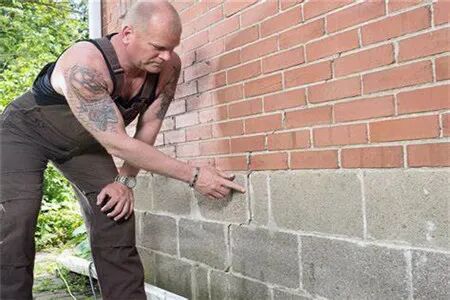

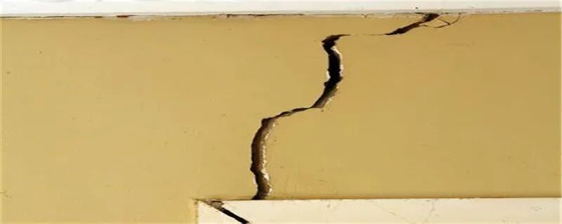

房屋地基下沉是很危险的,而且还会导致墙面开裂。不是专业建房的人,面对这样的情况并不知道怎么处理。地基下沉墙面开裂应该补?
地基下沉墙面开裂应该怎么补?
根据不同的地基下沉情况,墙面开裂修补需要采用不同的处理办法。
具体如下:
1、观测地基基础的沉降情况,确定处理方案。
2、对沉降位置的基础采取措施,控制基础的进一步沉降。
3、设置外部基础及连系梁或者在本结构内增设地梁将现有基础架空,同时改变上部结构的传力路径。
4、观测基础沉降是否延缓或结束,制定上部结构修补方案。
5、对上部结构进行修补,增设圈梁构造柱加强上部结构整体性。
