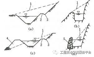

渠道断面形状,在土基上呈梯形,两侧边坡根据土质情况和开挖深度或填筑高度确定,一般用1:1~1:2,在岩基上接近矩形,见图4-16。
图4-16 渠道的断面形状
(a)土基上的梯形挖方渠道;(b)岩基上的矩形挖方渠道;
(b)土基上的梯形半挖半填渠道;(d)岩基上的矩形半挖半填渠道
1—原地面线;2—马道;3—截水沟;4—渠堤;5—渠墙
