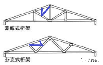

①三角形:经济性不好,一般用于小跨度的屋盖,为了坡度和造型,坡度≥1/3,跨度≤21m。考虑到檩条排布,桁架节间一般为1.5m、3m。三角形的坡度较大,桁架相当于一个变截面梁,由于截面(桁架高度)变化太快,超过了弯矩的减小速度(弯矩中间大两端小),对弦杆受力不利,反而使得中部弦杆受力小,端部弦杆受力大。
形式主要有豪威式和芬克式,这是用外国人名字命名的,这两种形式的差异是腹杆的排布。芬克式的长腹杆受拉,短腹杆受压,受拉杆没有稳定问题,受压杆为稳定控制,从材料利用和强度发挥的角度来说,芬克式受力更加合理。当跨度大了也可以再分式腹杆。

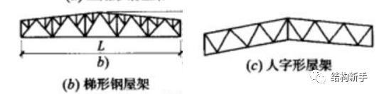

②梯形:最常用,常用于工业厂房做屋盖结构,坡度在1/8~1/12,适用跨度≤36m。受力比三角形合理,截面变化相对平稳。
③人字形屋架:上下采用平行弦,在中部连接,中部的截面要小于梯形钢屋架,节省材料,一侧屋面坡度≤1/10,适用跨度>30m,当跨度>42m,可以做三段,中间加一段平行段。折点处在平面外要设置相应的支撑。

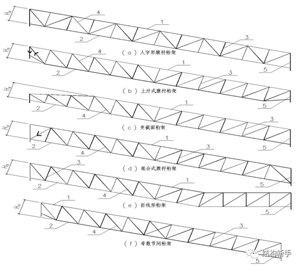

三.钢结构连廊、通廊等
(a)人字形腹杆桁架
(b)上升式腹杆桁架,这是在人字形的改进版,采用上升式的腹杆,可以通过截面法知道斜腹杆都是受拉,竖腹杆都是受压,受力比人字形合理且经济。
(c)变截面桁架,端部有高度限制时采用
(d)混合式腹杆桁架,这是在上升式腹杆的基础上改进,端部的上升式斜腹杆改成直接与支座相连,虽然在受力上变成了受压杆,减低了经济性,但减短了传力路径,直接将力传给支座,减小了支座竖杆的受力。如果采用上升式腹杆,还要传力给支座竖杆,再传给支座,支座竖杆受力较大。一般来说走廊端部会设置一个框架,连接四周的桁架,采用上升式腹杆会增加框架竖向构件的受力。
(e)折线形桁架,在折点处在平面外要设置相应的支撑。
(f)奇数节间桁架,节间数刚好为奇数跨,中间应设置交互支撑,对称。尽量还是设置成偶数。

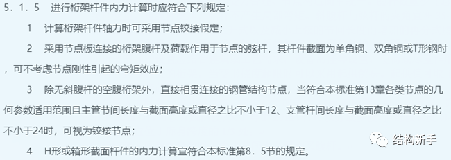

五.桁架计算的基本假定【钢标5.1.5】
1.规范
①桁架节点采用节点板时可认为是铰接。
②H形或箱形截面桁架节点采用刚性连接,即翼缘也是焊接上去的(焊接等级要达到二级),故应按刚接桁架计算次弯矩,根据杆件线刚度比分配弯矩,这些杆件则属于压弯、拉弯构件,宽厚比等级应大于S2。并且在建模时也不能点铰。一般来说铰接与刚接取包络,按铰接来说相当于极限状态,会使得桁架整体变形很大。

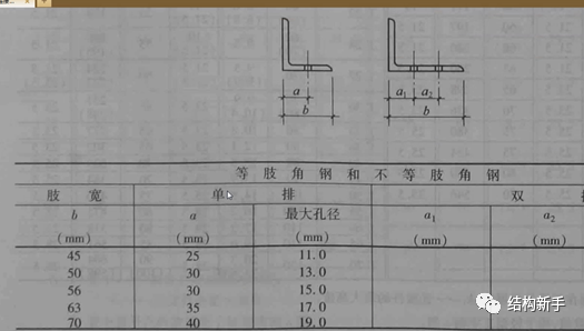

2.桁架所有杆件的轴线都在一个平面内且相交于一点,杆件轴线按照下列规定确定,此时可不考虑偏心的影响。单线图顾名思义就是每个杆件只有一条轴线,而轴线是杆件的那个部位,对其节点连接方式不同而不一样。螺栓连接一般出现在腹杆,弦杆一般都是拉通的。
当为焊接节点桁架,单线图的线表示桁架杆件的形心线/重心线,也就是重心距,对角钢可取角钢背外边缘至截面形心轴的距离,一般取为5mm的整数倍(即5mm的模数)。
当用螺栓连接时,单线图的线表示为螺栓的规线,将此作为轴线。规线指的是图集规定下,定位螺栓的打孔位置的线,这是图集规定好的,模数也是5mm。这主要也是因为螺栓处是主要的受力点,故以此作为轴线。如图“a”就是规线。

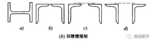

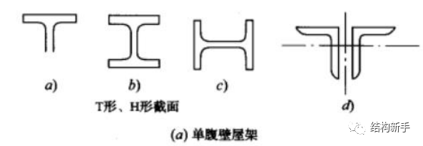

1.一般采用单腹壁屋架,双腹壁用的少。受力较小时采用双角钢截面,构件采用双角钢截面且较大时(≥160mm时难采购),宜采用轧制 T 型钢代替双角钢作为桁架的上下弦杆,荷载比较大时宜采用H型钢。T形和双角钢一般用于工业建筑,民用的一般是H型钢,因为做了桁架屋架后会有相应的楼板,特别是两个塔楼之间的连廊,肯定会有屋盖,H型钢与次梁等连接比较方便,并且民用的一般都是混凝土板,荷载一般比工业的大。

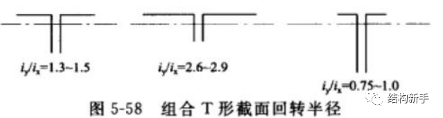

2.屋架杆件在平面内、外的长细比宜接近,一些常见截面的回转半径应熟记,如双角钢组合截面的回转半径如下:
长细比为计算长度与回转半径的比值,故选择不同的平面内外回转半径,要结合平面内外的计算长度,例如,以上图组合T形为例,当平面内外计算长度差不多,可以选择等边角钢或长肢相并;当平面外支撑较少,计算长度较大时,宜选择短肢相并,一般来说不等边角钢用的不多。

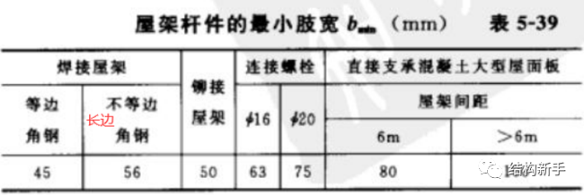

4.桁架受压杆件一般来讲,宜采用宽而薄的截面以增大回转半径,厚度一般不宜小于4mm,大跨度或者腐蚀环境中的结构宜适当增大(可取6mm)。对于桁架屋架杆件的最小肢宽,查相应结构体系的规程:
